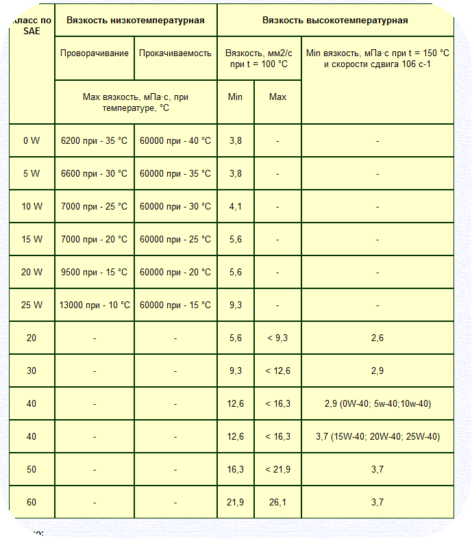

зачем мне на пальцах, докажи не на пальцах.!!!
ты уверен, что при температуре масла 100-110г вязкость синт и полусинт одинакова?
а после 10000км?
[ attachmentid=92717] Я меняю масло в своем моторе каждые 6 000.

чего вы ругаетесь, лейте что хотите, ваш мотор...
в обозначении масла первая цифра важна на низких температурах, вторая на высоких..
а тип масла минералка и т.п. это как бы стойкость масла к нестандартным режимам, и сколько оно отходит ..
