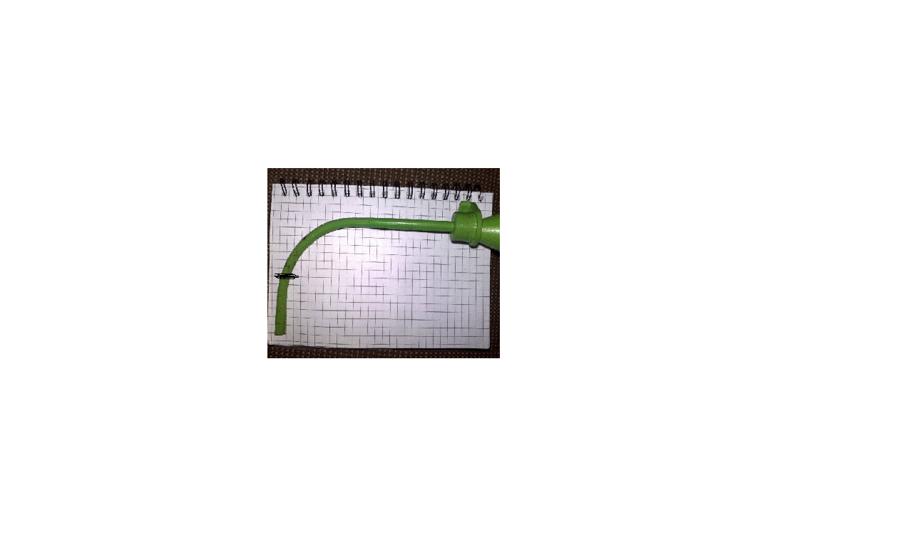

Щуп для масла в КПП:
[attachmentid=88493]

Щуп для масла:

Класс! Мне сегодня везет, определенно ar.gif Спасибо, uzbek. По фото легко можно свой щуп сделать. Маленький вопросик по щупу: Его загибулиной вертикально вниз размещать? И какое деление чему соответствует? у меня где-то так

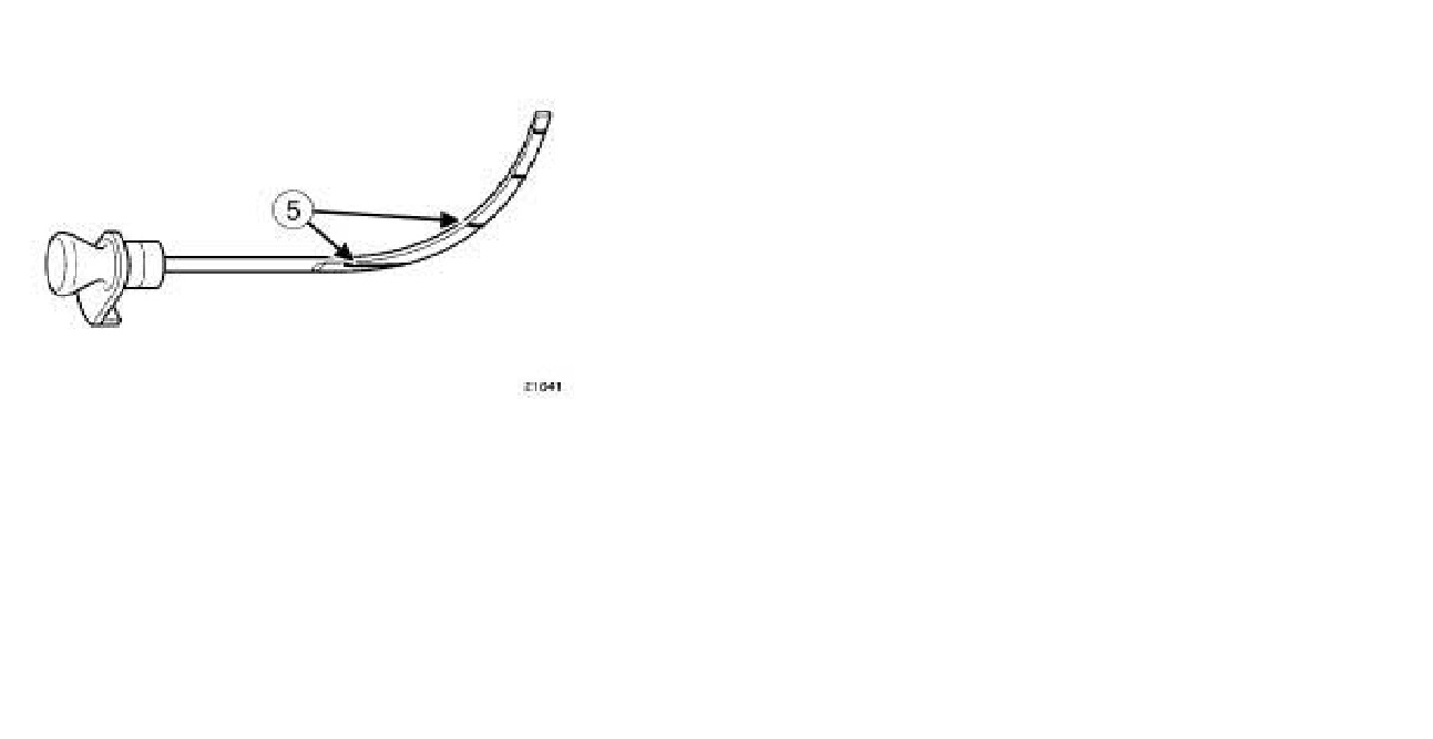

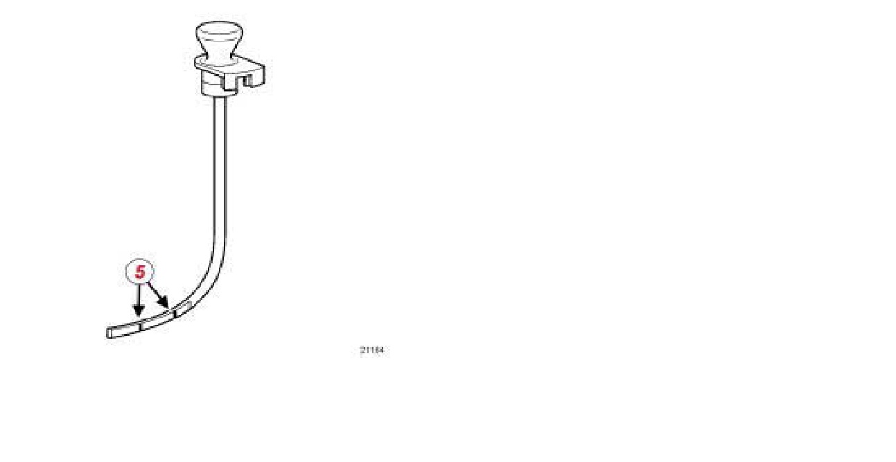

Здесь написано "PF6-(видимо коробка такая) - Залить до вытекания", а "РК5 и РК6 - Залить до необходимого уровня" а на следующей странице щупы показаны
Двигатель G9U PK6 (зона 5 как раз и находится от уровня отверстия (до вытекания))
[attachmentid=88507]
Двигатели F4R-F9Q PK5-PK6 Здесь зона 5 находится гораздо ниже уровня орверстия и, если залить по отверстие, произойдет катострофия at.gif
[attachmentid=88505]
В вопросах - покудазаливать вроде разобрались, по крайней мере я для себя понял))
Т.к.у меня F9QиPK6, то осмелюсь предположить что этим щупом мерить надо
Вообщем я так понимаю, что в моем случае наливать надо не до вытекания, а до необходимого уровня, который измеряется вторым щупом. и, если соотнести размеры щупа на фото uzbek со вторым щупом из ноты и моей проволочкой, то у меня вроде уровень где-то "возле".
Короче, может не париться,а тупо слить масло, посмотреть сколько его и залить снова? Хотя все равно париться буду, вдруг его меньше окажется чем 2.7 и насколько меньше допустимо? .. А парюсь я потому, что тут в "лесу" проблематично будет, я думаю, найти ЕЛФ и выходные как ни кстати. А ехать надо, хотяб за пыльником, а выезжать не удостоверившись, что масло в норме тоже как-то не айс.

uzbek, Скажите пожалуйста, тот зеленый щуп для коробки передач на вашем фото имеет интервалы А и В. Правильно ли я понимаю, что для F9Q PK6 нужно мерить масло по нижнему интервалу А??
#251 uzbek
uzbek
  • Cообщений: 5 654
  • Город:Україна, Чернівці.
Отправлено 15 Апрель 2012 - 17:22
Если честно, то я не вдавался в подробности по этим отметкам. Я остановился на уровне заливной гороловины.
