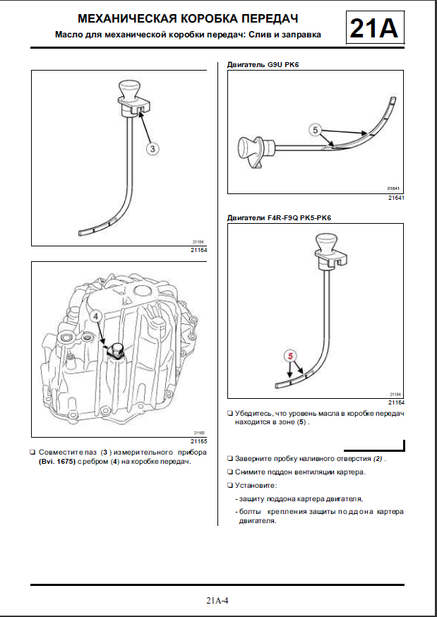

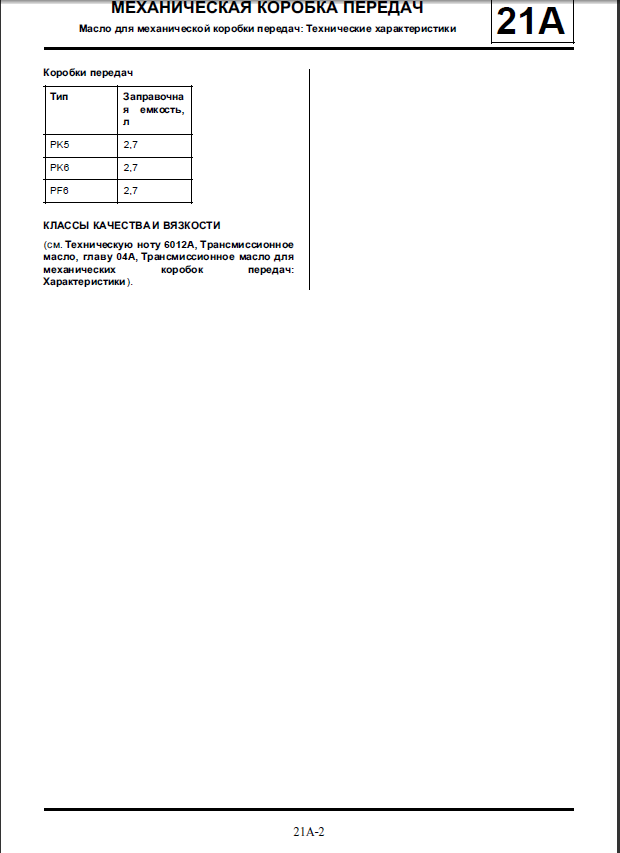

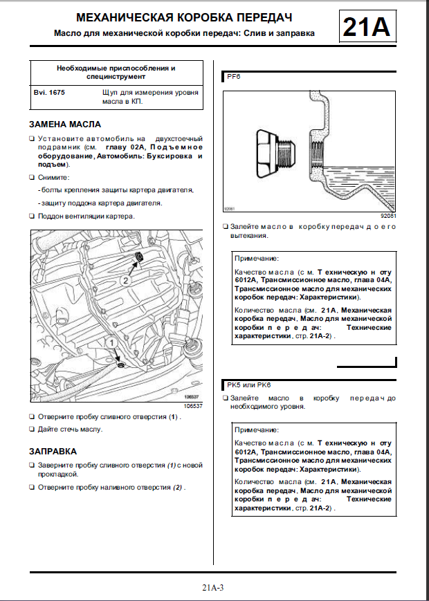

Если посмотреть внимательно приведенные ноты, то в коробку PK6 при моторе G9U(2.5) нужно лить больше масла (судя по уровню min и maxx на щупе). Получается что при PF6 и при PK6 (G9U) нужно лить масло пока оно не начнет вытекать с заливного отверстия. Это что в PK6 при разных моторах льется разное количество масла, нужно доливать?

У меня 6-ти ступка. По мануалу гнадо 2,7 литра. Я залил 3 литра! Из заливной горловины масло не текло.
Машина стояла ровно на яме на своих 4-х колёсах.
И ещё. Видать до меня ктотто заливал масло по горловину. Так как слил я около 4-х литров. bg.gif

Я первый раз залил по горловину, второй тоже три - до горловины оно не достает. Но обрати внимание на щупы в ноте - для F9Q и G9U. Для 1.9 - 2.7 норма, а для 2.5 - мало. У меня 2.5. Только догнать не могу - коробка то одинаковая, почему так?

Уровень 2,7 литра. По мануалу.
Я залил 3 литра. С заливного отверстия масло не текло.

2,7 литра!
Если б уровень регулировался заливной горловиной? Тоесть 2,7 литра. То когда я залил в коробку 3 литра? Из заливного отверстия масло должно было потечь наружу. Чего небыло. az.gif
