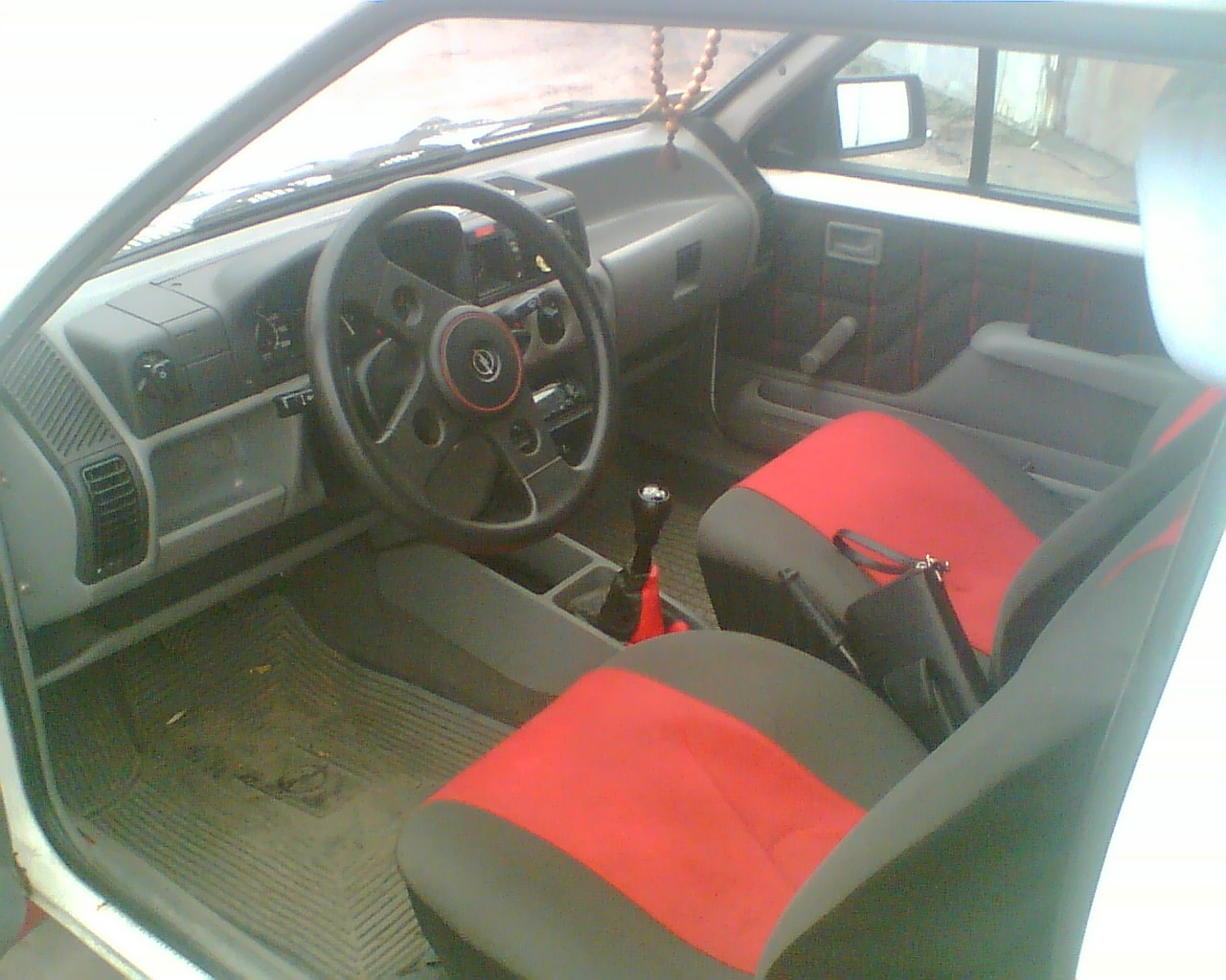

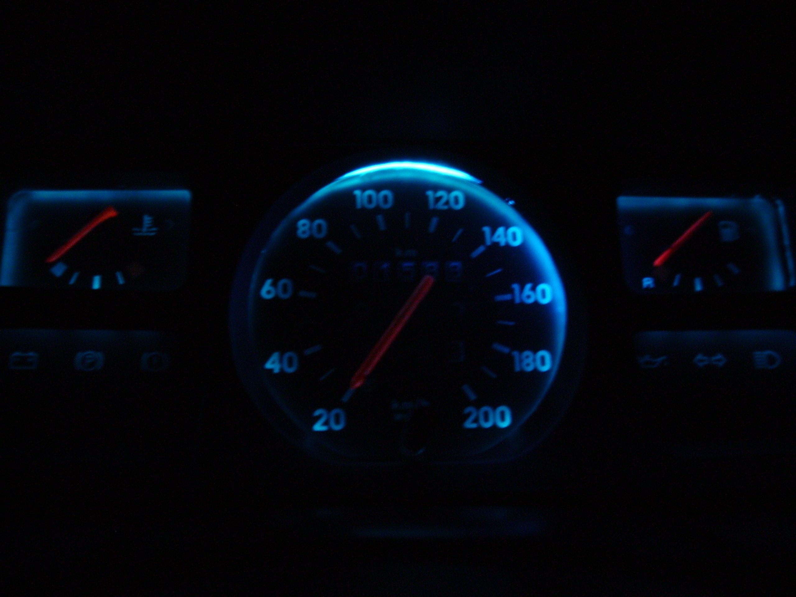

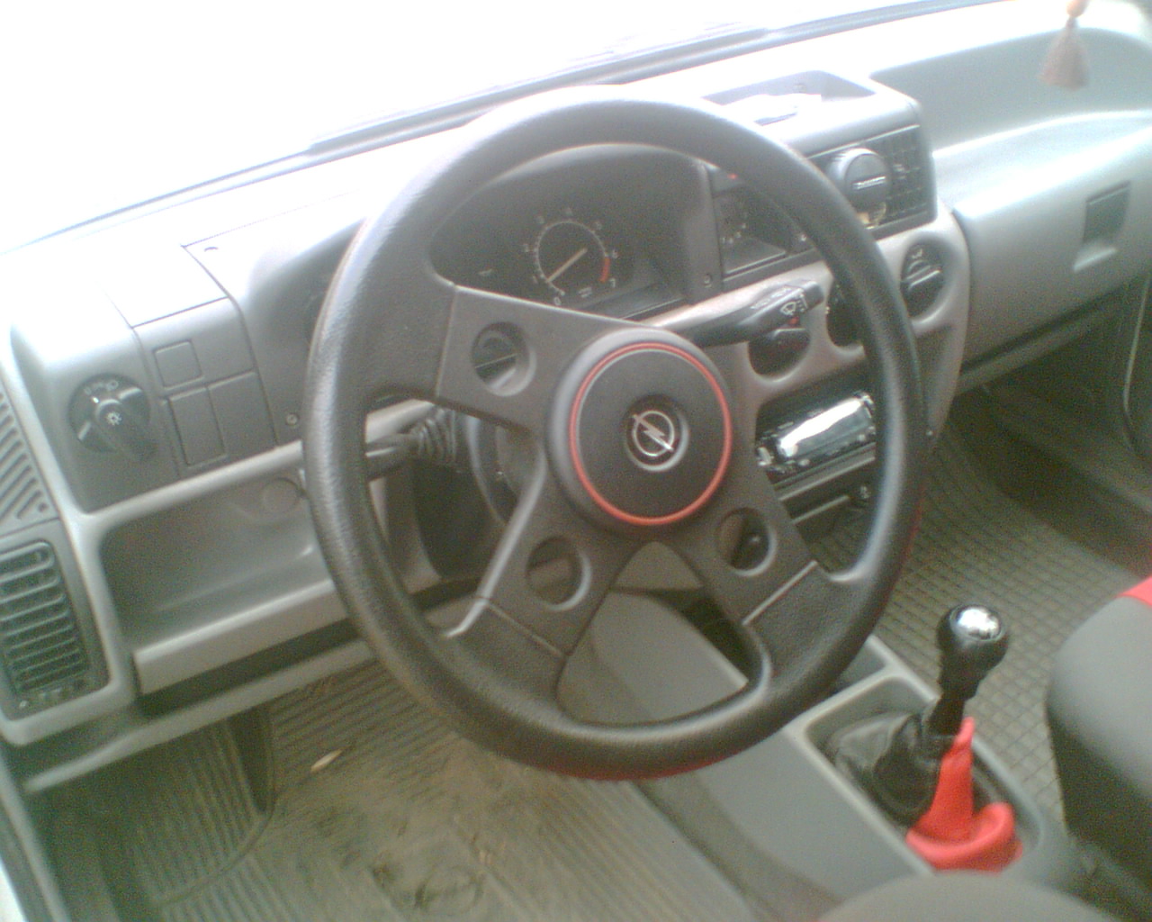

Кста вот фотка приборки с фотоаппарата...
[attachmentid=34107] [attachmentid=34108]

Сделал на славу! Молодчик! Прямо такую-же захотелось!)
Да не, я не тороплю, как сможешь - так сделаешь. Просто штука жутко полезная и нужная, руководство это)

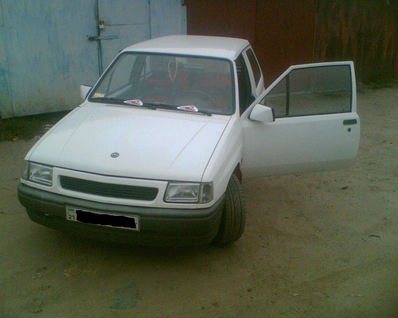

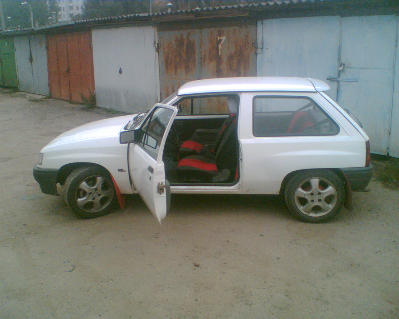

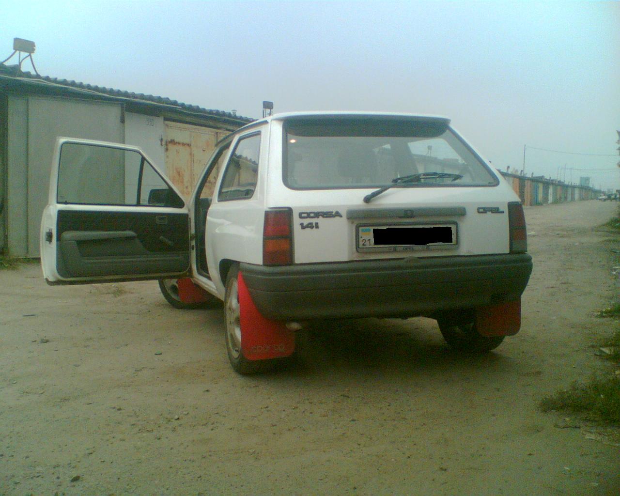

Эх, прочитал тему полностью и аж что-то ёкнуло внутри. Была у меня Корса А, первая машина. Отъездила у меня 2 года, сейчас Астра. Если честно, иногда хочется вновь сесть на родную сердцу Корсу. Нету в Астре такой простоты управления, отличной динамики. Выкладываю фотки моей бывшей любимицы, слежу за темой.
[attachmentid=36086]
[attachmentid=36087]
[attachmentid=36088]
[attachmentid=36089]
[attachmentid=36090]
