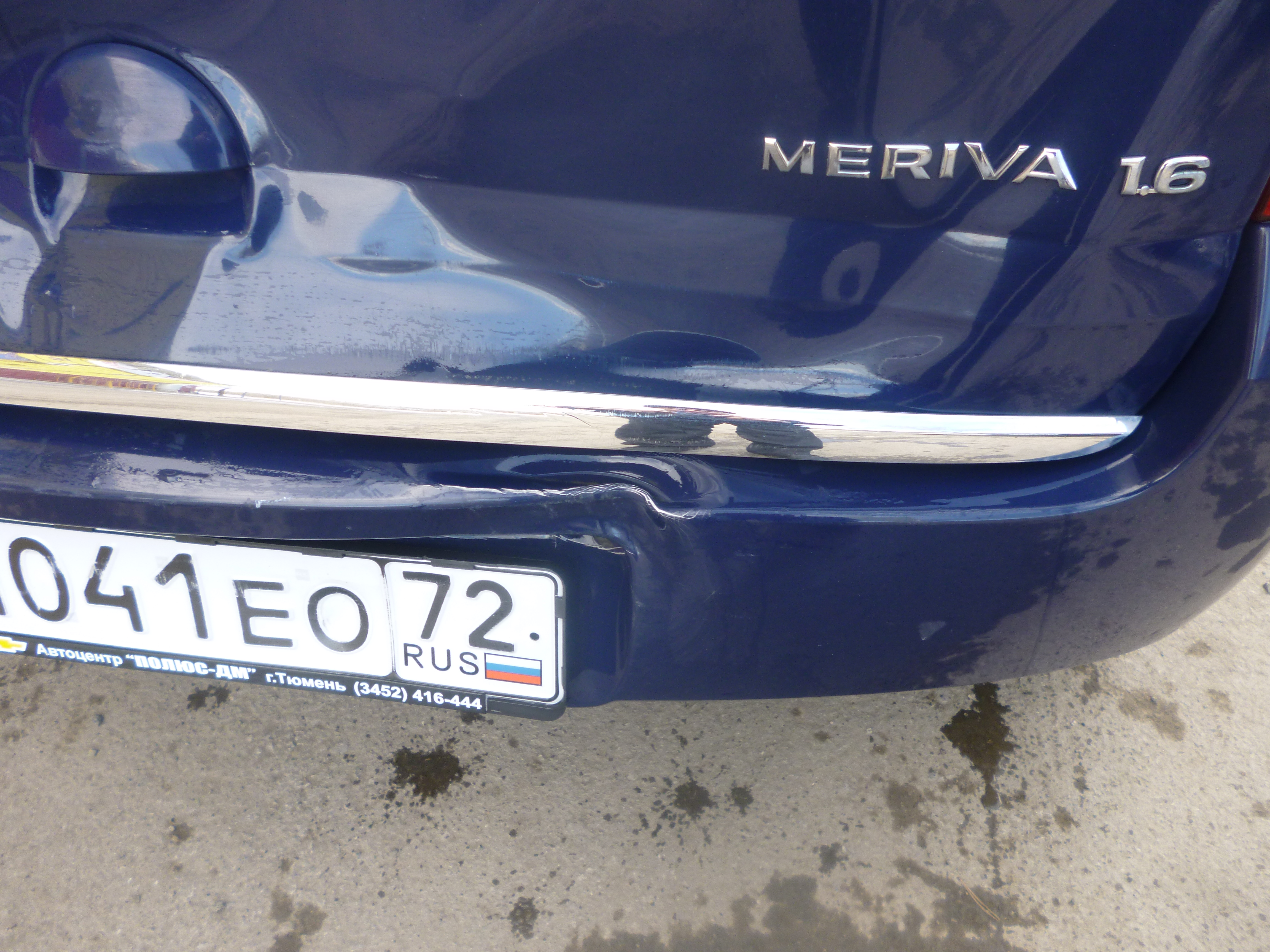

Это я фоткал пока гаи оформляло ДТП. Сегодня помою и поеду в страховую (уже записался). Там и сфоткаю без грязи (хотя у нас сейчас слякоть - день идет снег, день жарит солнышко).

nevus, Бампер все таки придется менять, порвался он.

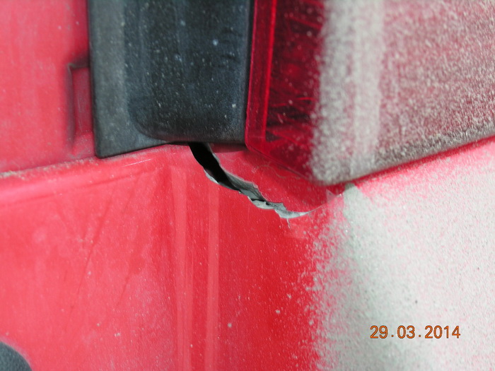

alexsys74, бампера паяются. изнутри накладывается металлическая сетка и впаивается в пластик, снаружи разделывается шов и вплавляются обрезки такого же пластика, либо шпаклюется. вообще технологий много. сейчас даже недостающие элементы вставляют. в век кибернетики и полетов в космос и не такое научились делать))))).
всё будет хорошо, надо только сервис нормальный найти с адекватными мастерами и ценами.
я когда объезжал сервисы то цены отличались за одинаковый объем работ в 2-3 раза.

у знакомого после дтп вообще куска не было запаяли новый,будет дрежать ся лучше чем новый это 100 процентов=) а платить за новый бампер из за трещинки глупо..

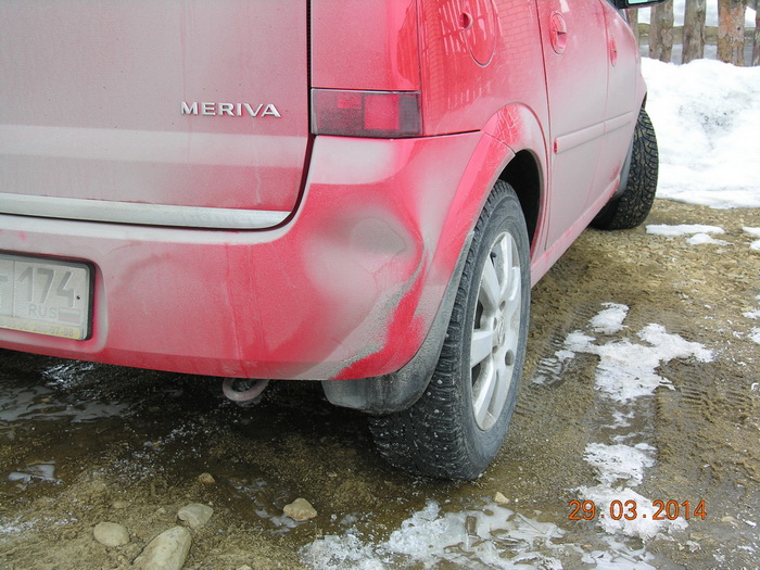

Отправлено 04 Апрель 2014 - 19:24
alexsys74, вот точно такая же трещина, только с правой стороны.
Бампер ремонтируется, остаётся найти мастера по пластику.
[attachmentid=112389][attachmentid=112388]

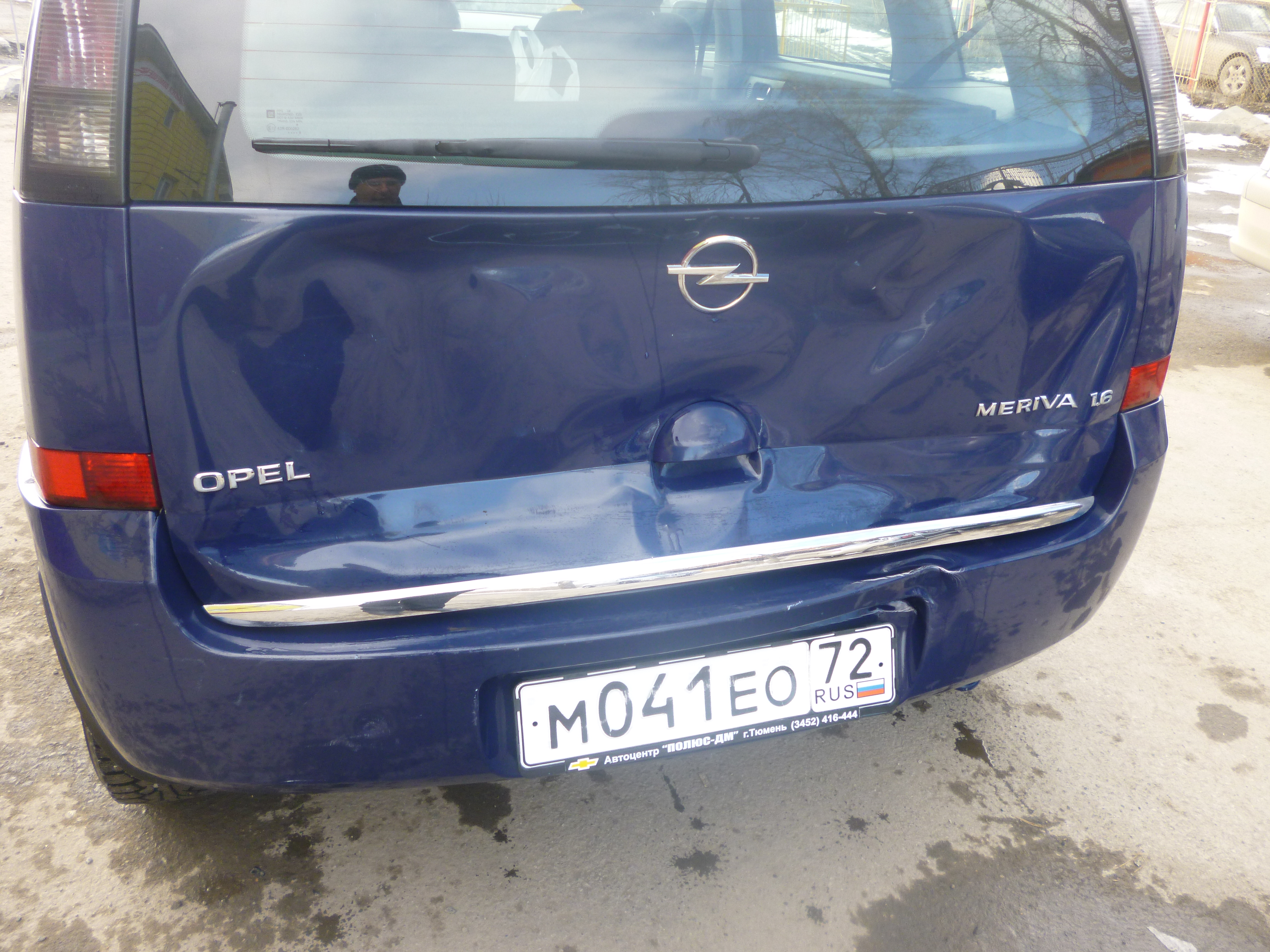

Был в страховой своей. Оформил документы. Провели осмотр.
Вердикт - бампер под замену, дверь под замену. Внутренние повреждения будут осматривать отдельно дополнительно в сервисе при разборке. Но замок точно под замену - дверь не открывается (кто знает как ее открыть ничего больше не повредив?)
Щас нужно ждать 14 дней на согласование со страховой виновника и расчет выплаты.
Вот фото повреждений после мойки.
И все таки наш колобок крепкий. Китаеза просто продавл своей массой. А наш значек (молния в круге) оставил на его капоте сильные вмятины. Сломался бампер (решетка и нижняя перемычка), и выпала фара.
Но удар был существенным. У меня до сих пор голова болит от удара об подголовник.

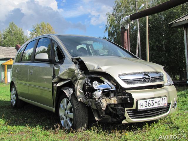

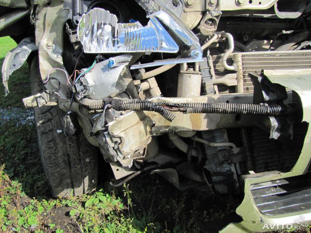

Отправлено 22 Август 2014 - 23:27
РЕБЯТА ПОДСКАЖИТЕ ПОЖАЛУЙСТА ВО СКОЛЬКО ПРИБЛИЗИТЕЛЬНО ВЫКАТИТ РЕМОНТ? ТАК ОХОТА ВОССТАНОВИТЬ, И ЕСЛИ ЕСТЬ РАЗБОРКА ПОДСКАЖИТЕ ГДЕ ОЧЕНЬ НУЖНО. сПАСИБО!
[attachmentid=115419][attachmentid=115420][attachmentid=115421][attachmentid=115422]

maxar85,
Ближайшая к Вам разборка находится на луне в море спокойствия.
Ремонт ориентировочно выйдет в 100-150 тыщ

maxar85, повреждения достаточно серьезные. Авто на ходу?
11 регион, как подсказывает гугл, это Республика Коми. До Литвы, в принципе, не так и далеко smile.gif

Отправлено 25 Август 2014 - 16:00
На ней, как мне видно, даже радиаторы целые. ДВА раза бил свою 2114 то в левый угол, то в правый. Вытянуть лонжерон; капот, крыло, подкрылок, фару, противотуманку - под замену. По фоткам непонятно, жива ли подвеска, или нет.
