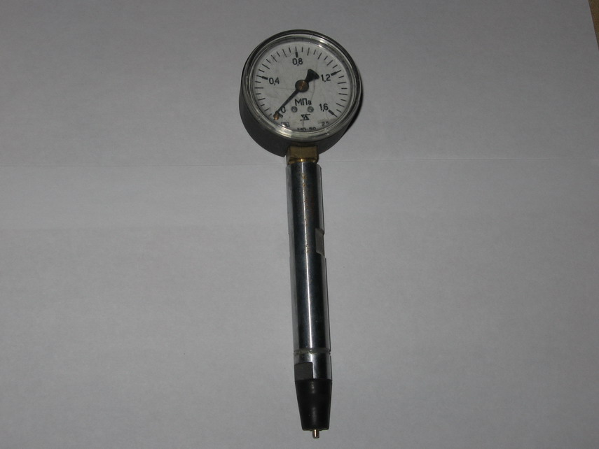

Но так как двигатель всё равно перегревается на трассе, проблемма явно не в датчике.
+ 100 Двигатель не сложный. Врозьми померь компрессию,наверняка компрессометр у кого-нить есть !? Промой систему охлаждения с химией+залей нормальный антифриз+проверь термостат (лучше под замену от греха подальше,он не дорогой) ну а там дальше видо будет.
Сообщение отредактировал vokie: 20 Август 2008 - 22:45
www.аstrасlub.BY
