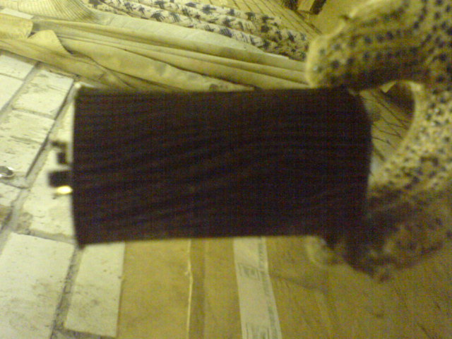

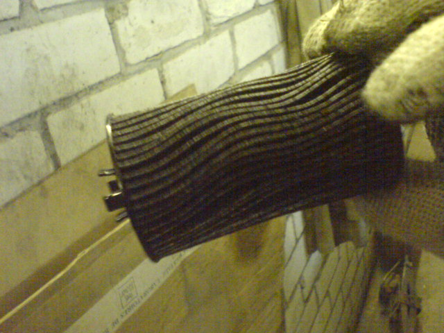

В продолжении банкета следующие кадры, сделанные сегодня, потому что масло менять человек на астре с двигуном Z18XER в лауре отказался, а приехал ко мне:
[attachmentid=67463] [attachmentid=67464]

по фото - не вижу проблем с фильтром.

  • Интересы:HAM Radio
  • Автомобиль: Astra H Caravan 1.3 CDTI
Отправлено 28 Февраль 2011 - 14:47
Цитата(kalin17 @ 21.2.2011, 22:09) Просмотр сообщения
Это фильтр Z18XER который эти м...ки с лауры неправильно поставили в стакан фильтра (сначала вставили в стакан, а не в крышку, и накрутили,из-за чего его смяло). Масло шло в обход.
провокатор - а что гласит оффициальный мануал по ремонту??
для Z18XER
8. Install oil filter insert
• Insert new oil filter insert in oil filter housing ( установить фильтр элемент в стакан)
• Insert new seal ring in cover of oil filter housing ( установить новое упл кольцо на крышку стакана)
– Coat with clean engine oil ( смазать уплотнение маслом)
• Tighten cover of oil filter housing 25 Nm ( затянуть 25НМ)
Уау ... швыряясь словами надо всегда быть уверенным в своей правоте.

#112 kalin17
kalin17
  • Cообщений: 56
  • Город:Архангельск
  • Автомобиль: Vectra
Отправлено 28 Февраль 2011 - 17:52
для Z18XER
OKS,
Ага, только фильтры кривые и перекошенные потом после установок по мануале , но я сначала читаю мануалу, подумаю, а потом уже делаю, а не бездумно по книге буду крутить гайки.
6 раз я менял масло в вектре Б с двигуном Х18ХЕ1 , где такой же стакан, только алюминиевый, и 3 раза в Z18XER. И никогда фильтр кривой не был после установки.
Кстати, масло буду менять скоро, сниму фильтр, сфоткаю, выложу на обозрение.
TIS я читал еще до покупки машины. и инфу эту видел.
