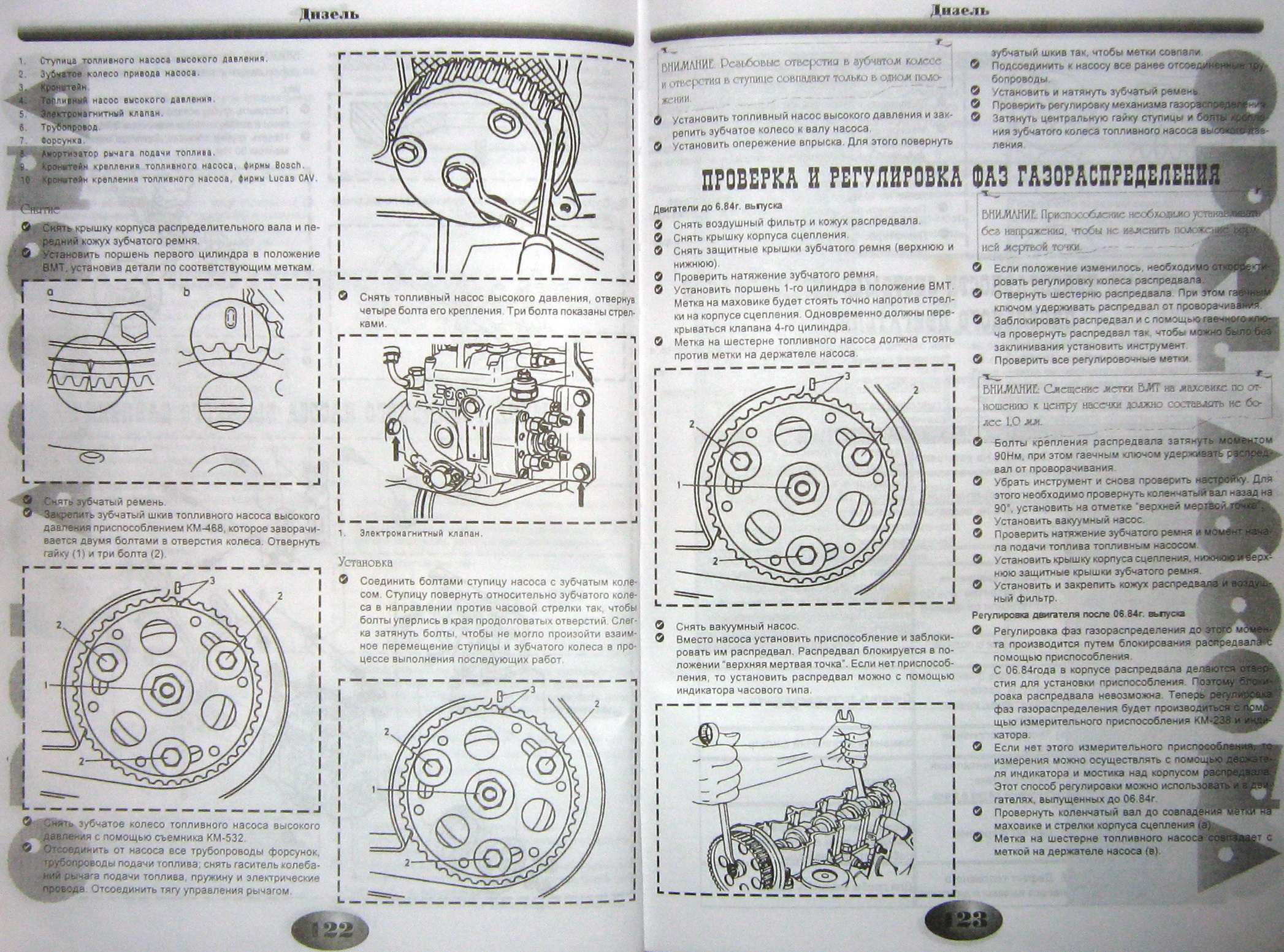

Причем тут метка? Сдвинув на зуб дизель не заведется. Мне лень поднимать мурзилки, но есть пробеги, через которые настраивается впрыск и распред. Насос поворачивается откручиванием кажись трех болтов от шестерни, на чуть-чуть. Куда - не помню уже, читайте мурзилку или темы. И вобще - я этот двигатель полгода уже не видел, и надеюсь не видеть дальше, не помню я уже всего.
открутил 3 болта на топливной, отрегулировал момент впрыска - и вот оно щастье!
заводитса с первого раза на холодную и с пол тычка на гарячью!
можно популярно как чего и где открутил. я бы чуть повысил обороты прям трохи трохи чтоб ровнее двигло работать стало. стоит ли это делать?
#737 yastas
yastas
  • Cообщений: 343
  • Город:Украина г.Луцк
Отправлено 16 Март 2012 - 13:16
[attachmentid=86969]
