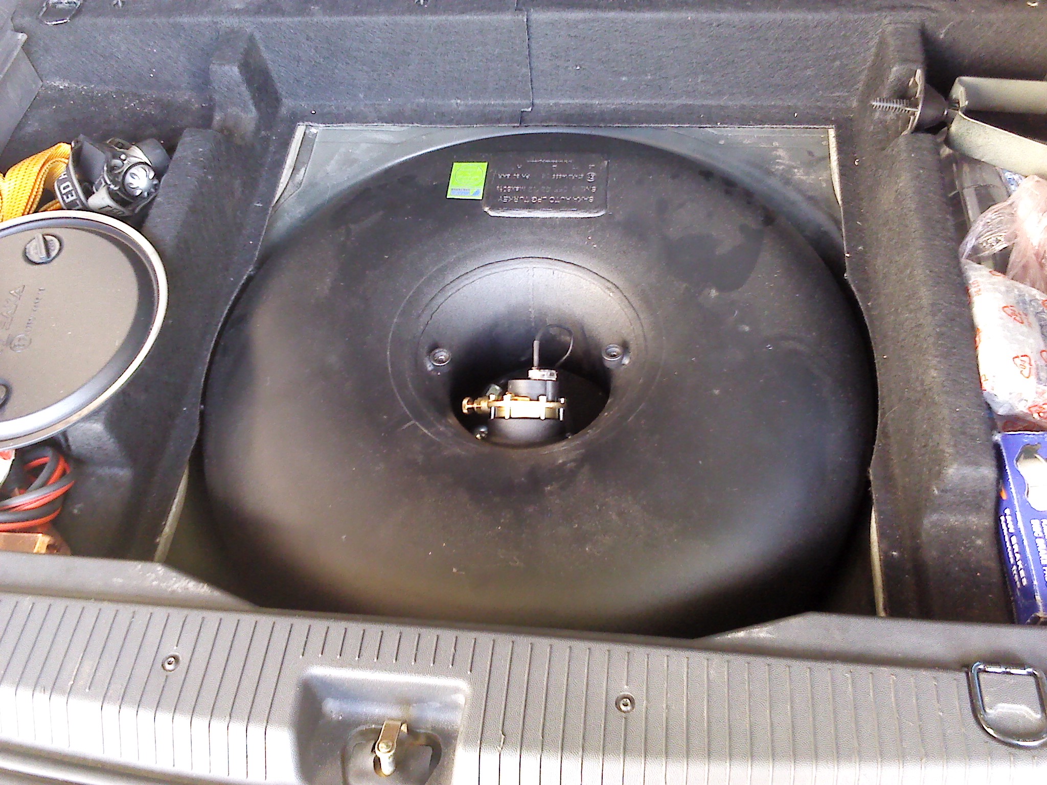

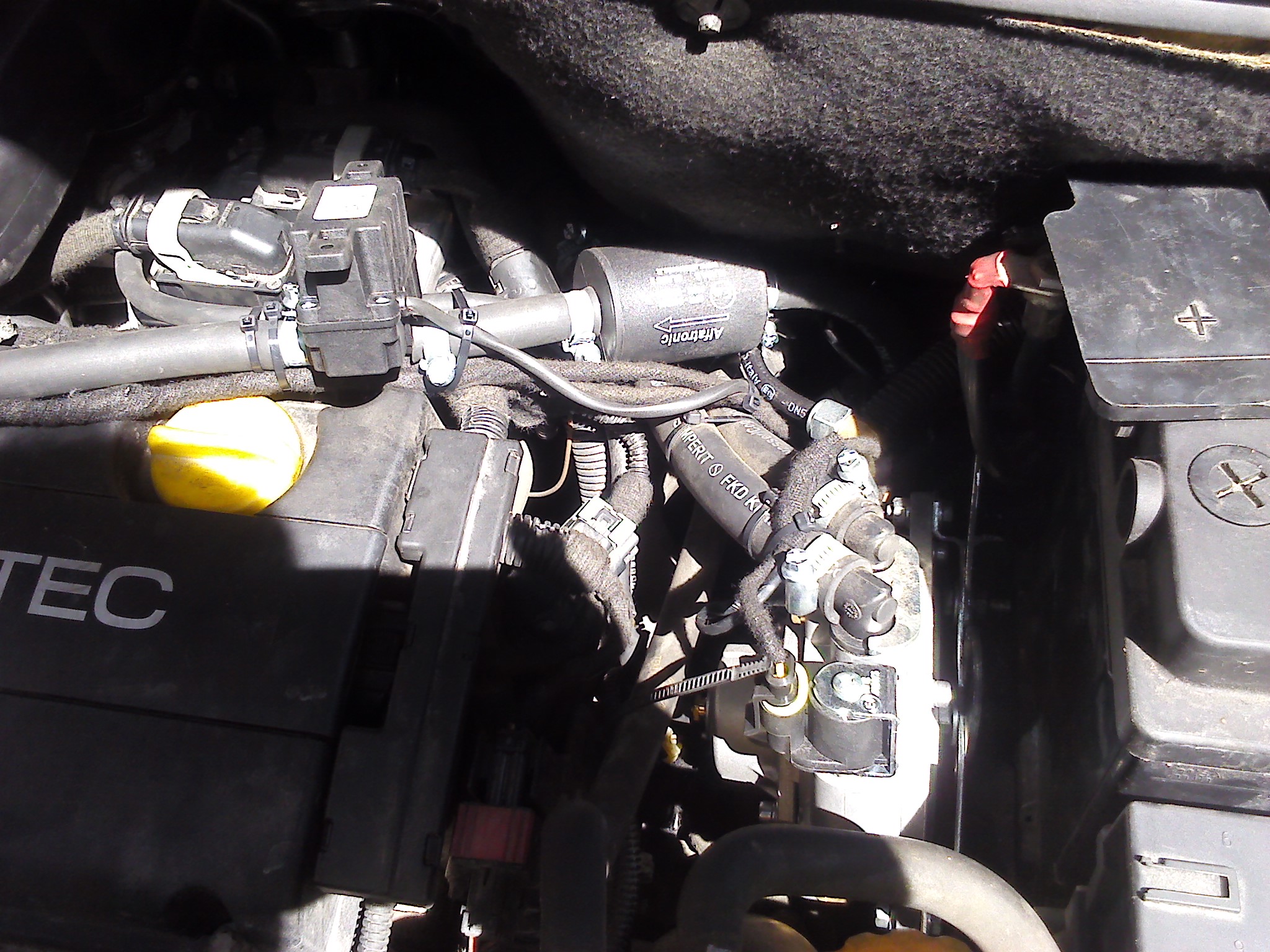

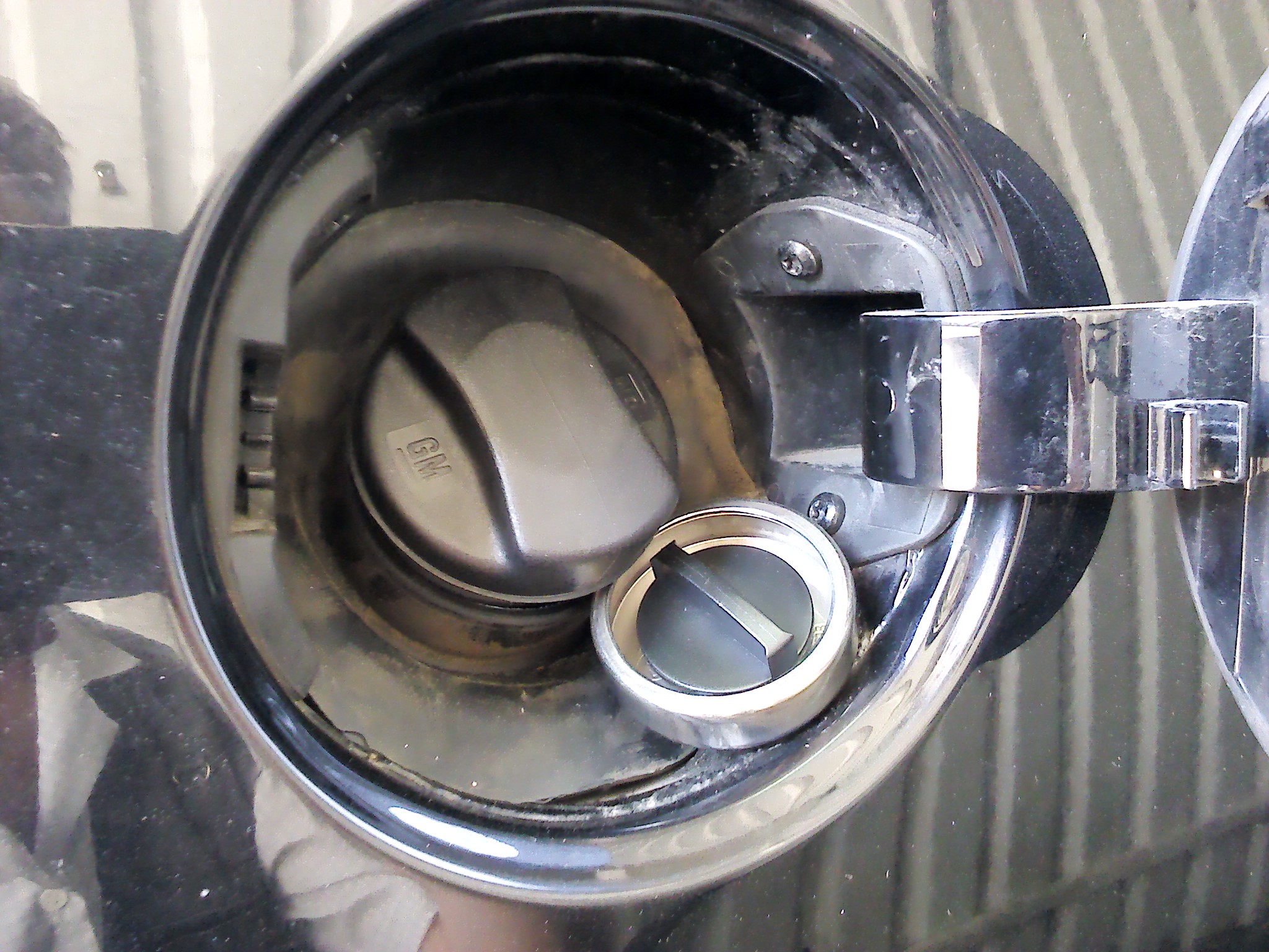

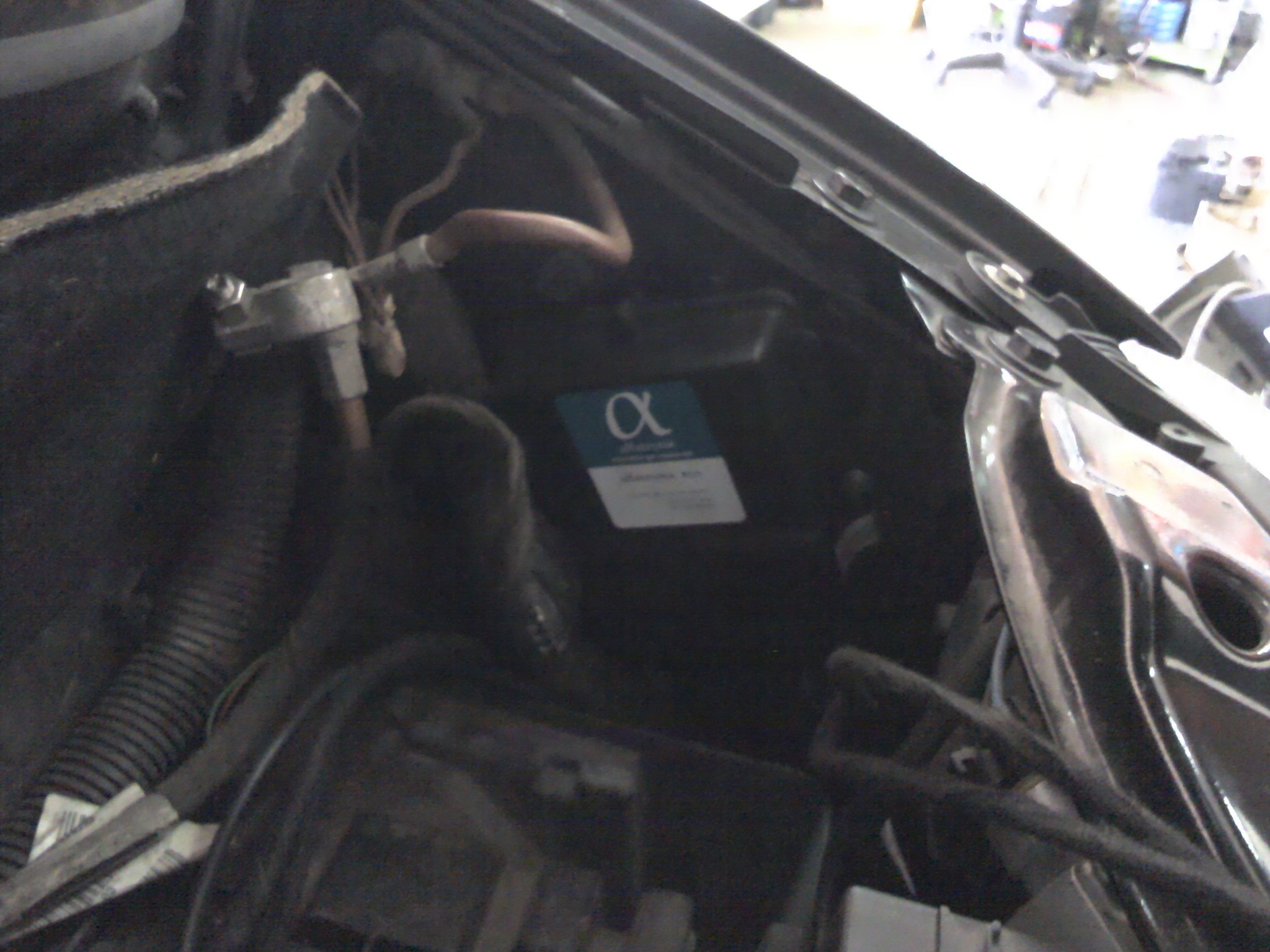

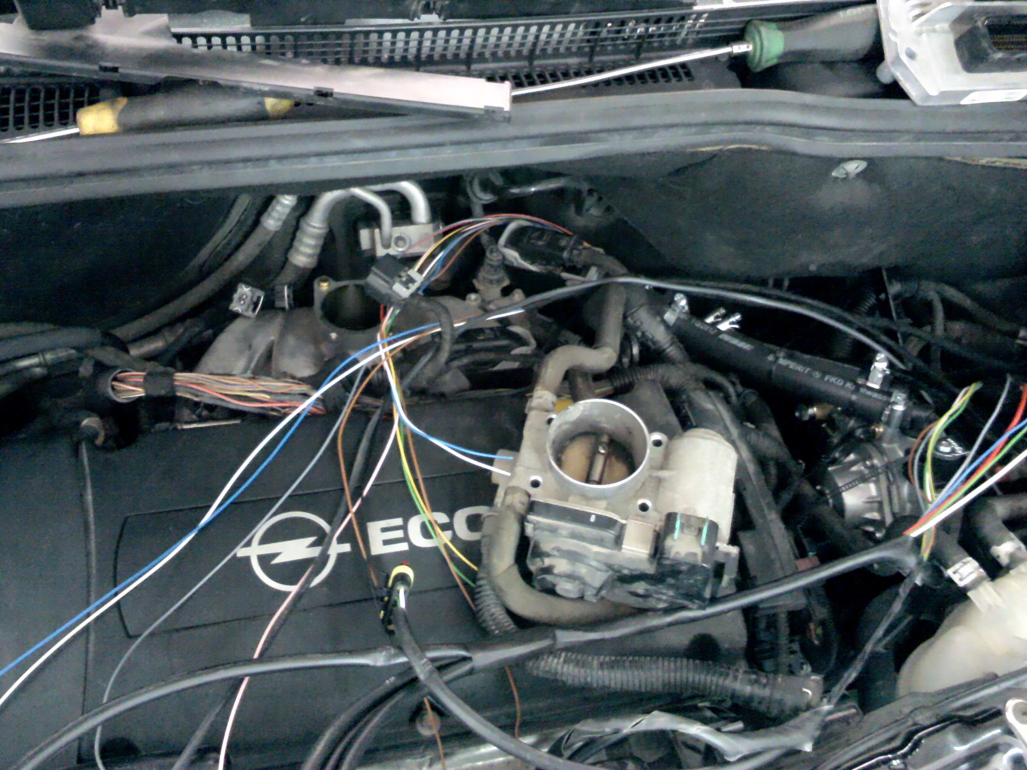

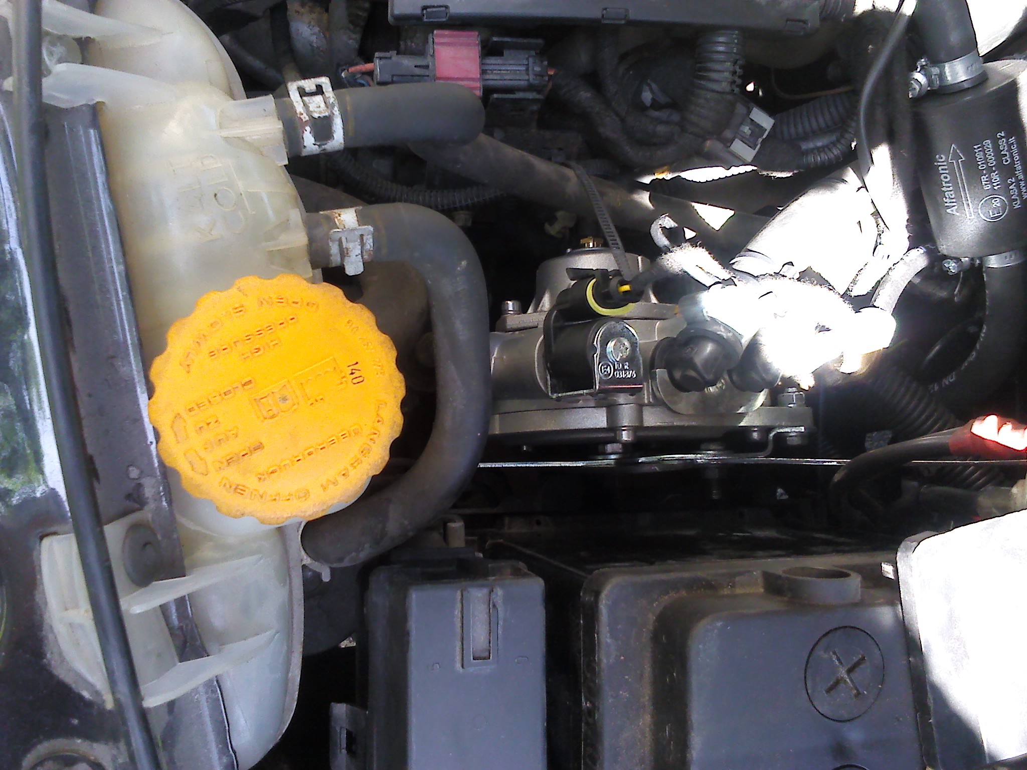

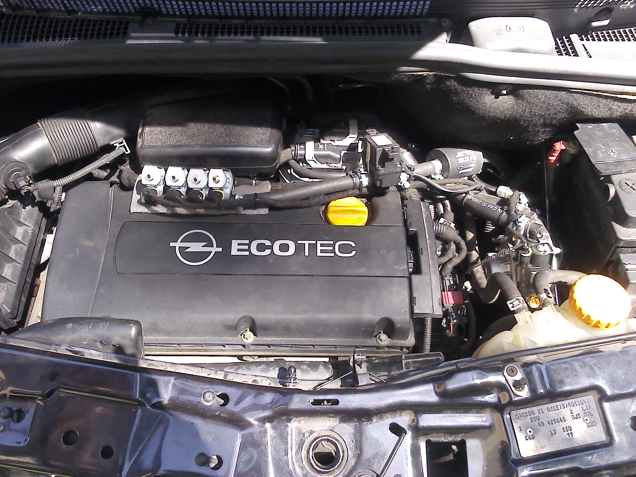

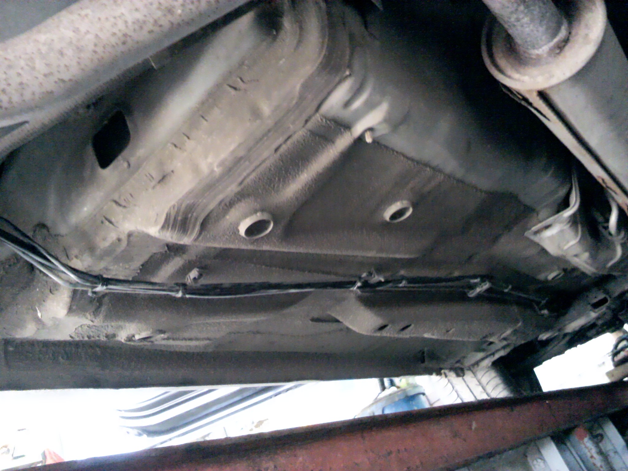

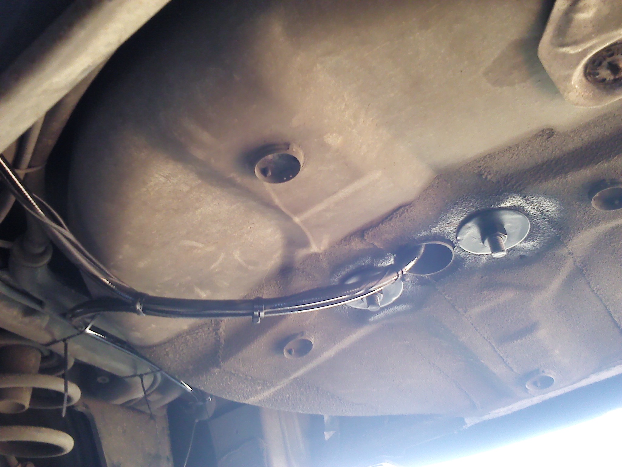

Здесь середина работ.
Балон 53л, мультик томасето, редуктор омвл, мозги альфатроник, форунки альфатроник(рейл) 2 Ом.
По цене получилось с установкой и настройкой = 650$
Выбирал долго, смотрел разное, ездил в разные конторы, эти ребята понравились - толковые, без пальцев веером, отзывы в инете положительные, да и до установки помогли паре моих знакомых довести гбо установленное в других конторах (я отправлял smile.gif ) Перелопатил форумы, почитал и ветку гбо на киевском форуме опеля, по моему мотору была целая полемика. Сел к таксисту на астре, разговорились у него такой же движок пробежал уже на газу 120тыщ и нормально. Это было последним плюсом в решении поставить газ.

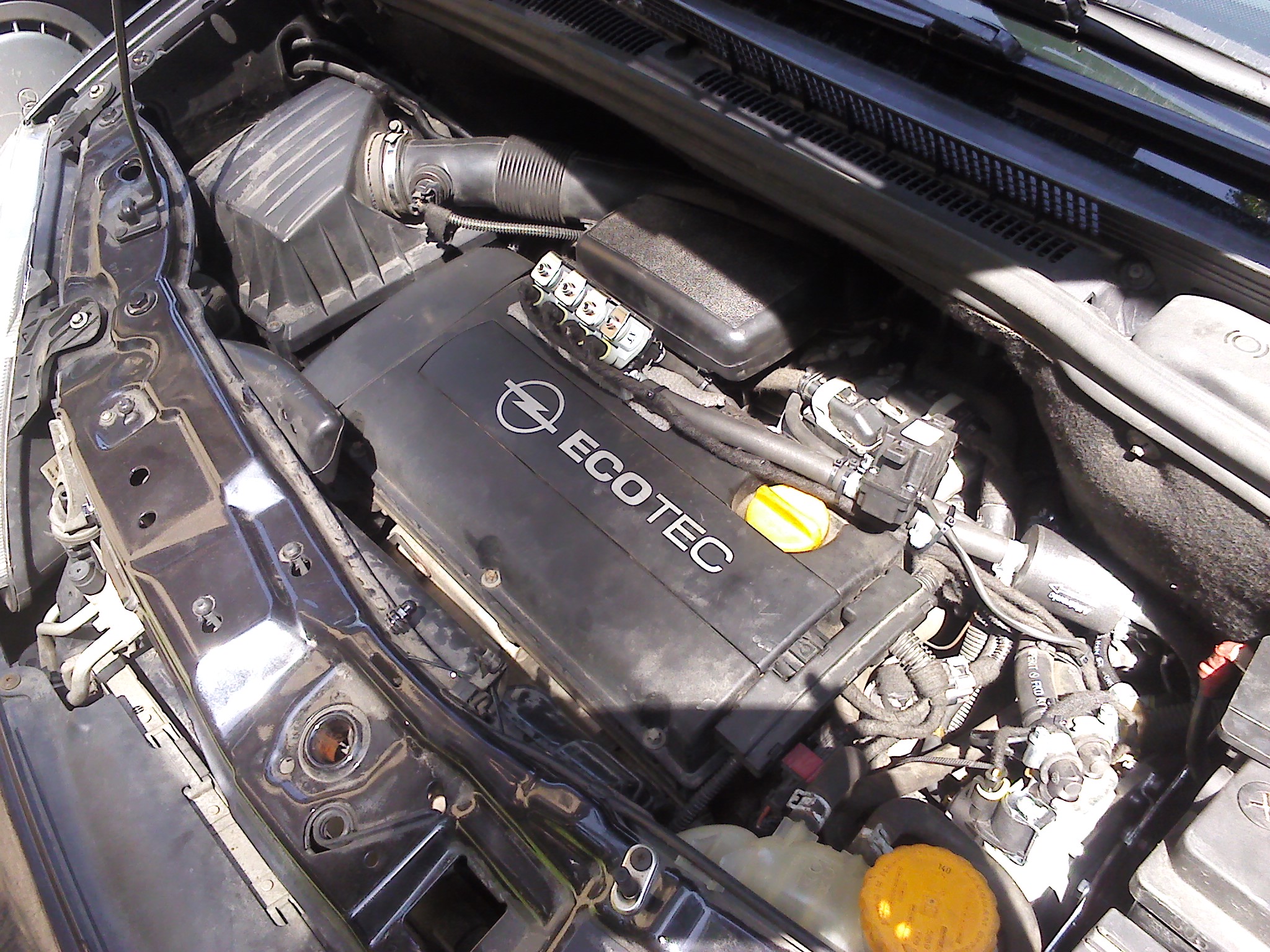

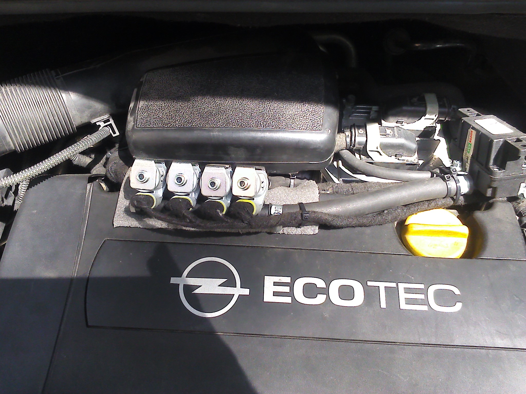

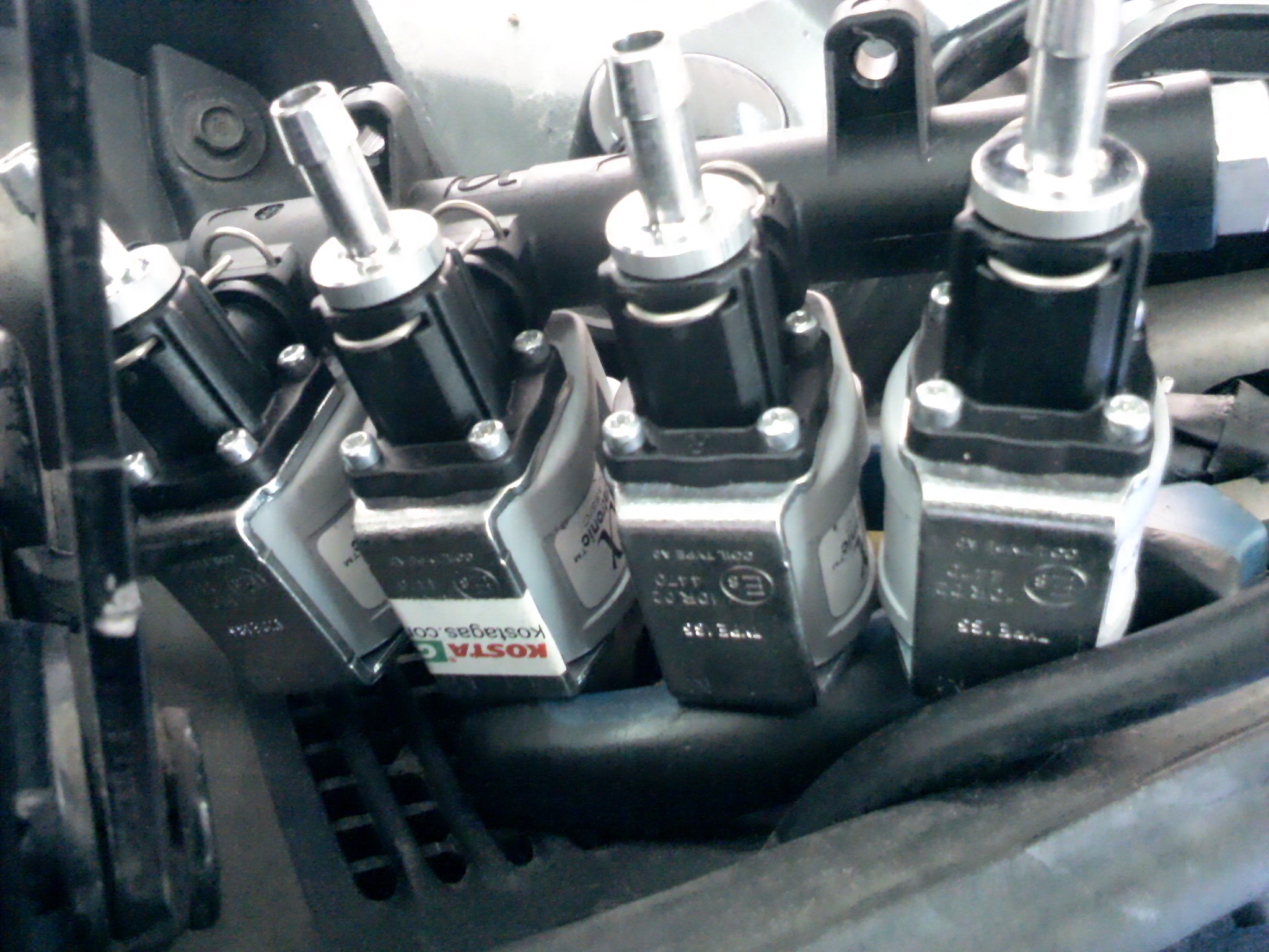

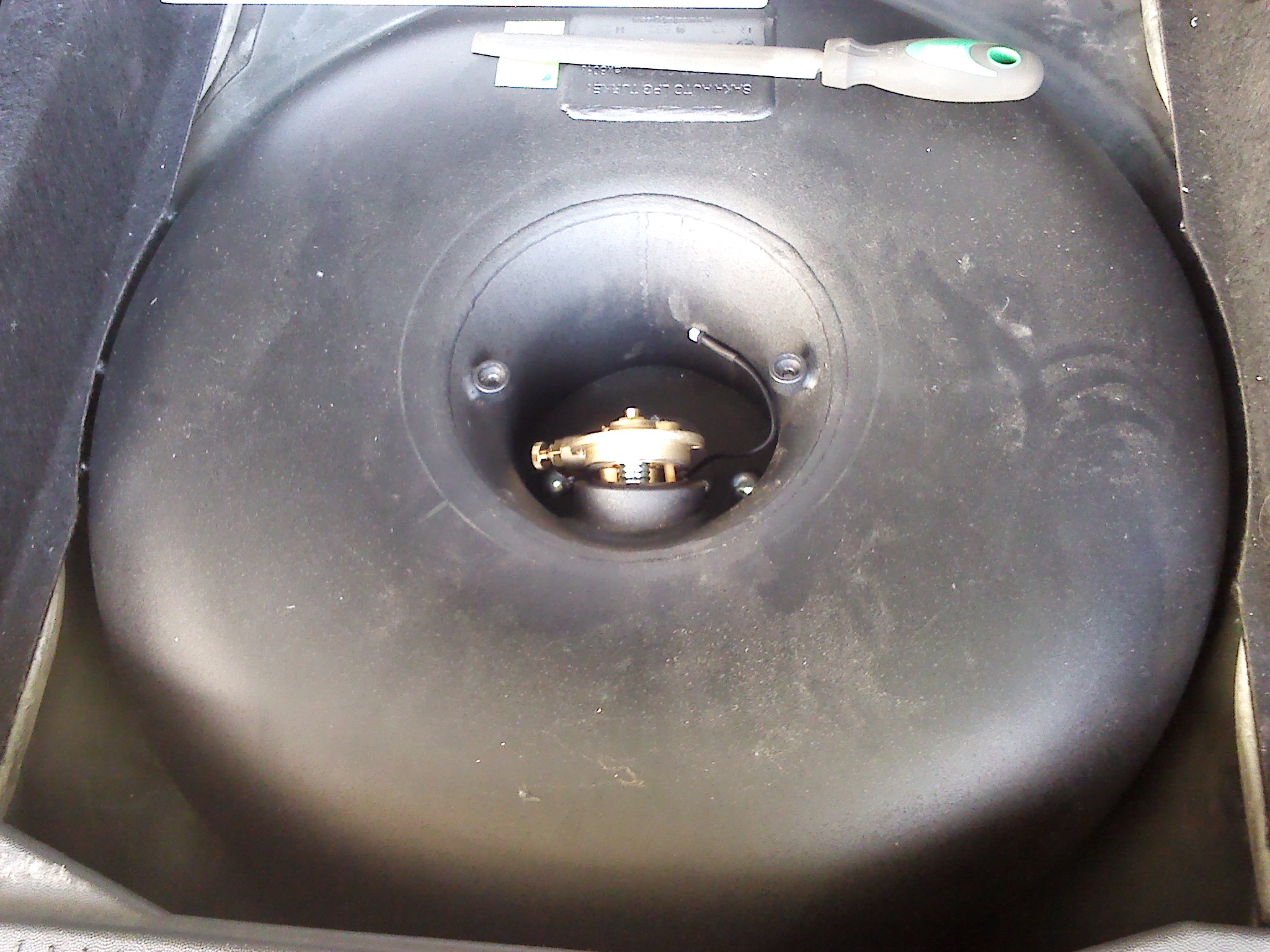

Последние штрихи.
По экономике написал раньше рассход.
Каждый пусть посчитает сам.
Так как манера у меня спокойная, на бензин практически не переходит, на бензине только разогрев.
В ночь с пятницы на субботу залил бак, заправили 48,5л газа - 437км намотал, расход по пробок в городе 11л на газу, на бензине получалось 10-11л на 100 в пробках.
При цене сегодня в Киеве газа 5,77грн., а бензина 11,75грн. за литр - вот и считайте экономию. (1$ у нас по курсу 8,05грн.)
Залил бак сегодня - влезло 49,4л откатаю напишу, что вышло.
