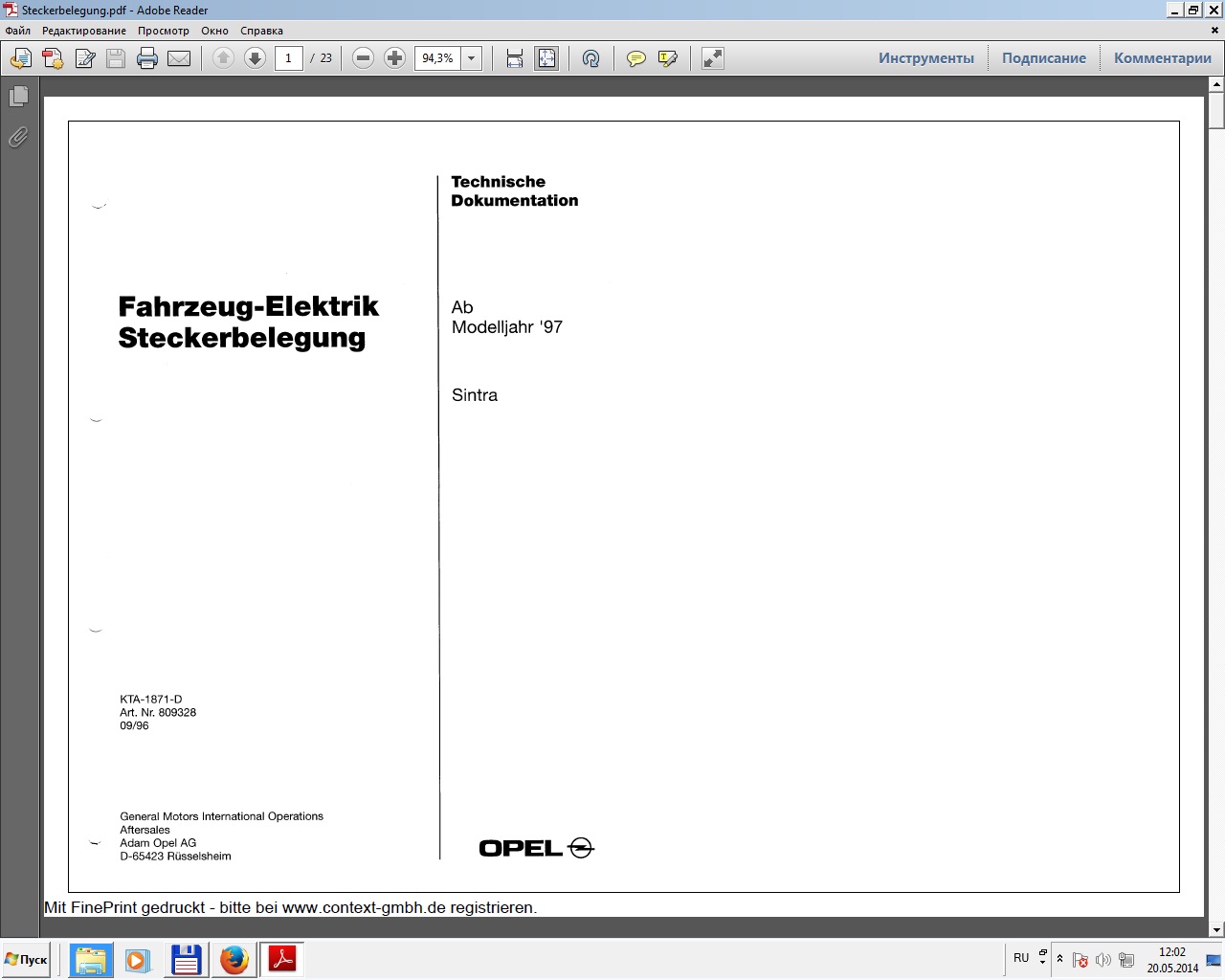

Отправлено 20 Май 2014 - 12:02
Если кому надо есть книженция по электрике Синтре, если кому надо, спрашивайте помогу чем...[attachmentid=113665]
#172 AlexSPb98
AlexSPb98
    ★Captive of Sintra★
  • Cообщений: 1 851
  • Город:SPboloto
Отправлено 20 Май 2014 - 13:55
тык...манул же есть для скачки
