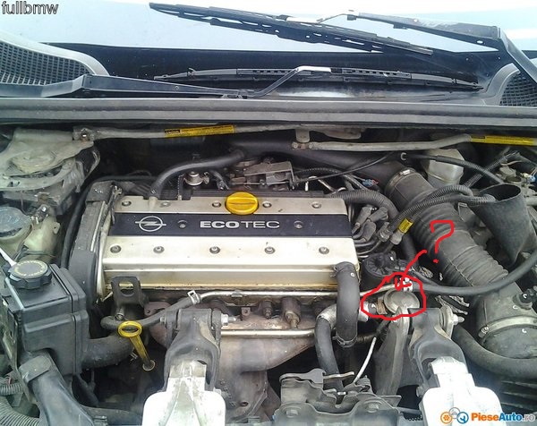

Почистил дросель,пробил сапун,заменил форсунки,нашёл проблему с сигналом-накрылись улитки,но вот проблема холостой ход то 1000 то 800??? Правда под ЕГР поставил цельнометаллическую прокладку-может от этого?И вопрос нужно ли подключать толстый шланг от этой детали,а то у меня его выбросили после установки нового двигателя??
РХХ надо бы прочистить, может он забит, может воздух где подсасывает во впусном прокладки/шланги. Проверить ДТОЖ. Темы про это есть. Шланг этот нужен для дегазации и подключён от впускн. фланца двс к бачку ОЖ.

AlexSPb98 А подскажите чем чревато его отсутствие,спасибо!!! Цитата(sergeyminsk @ 22.2.2015, 20:27) *
