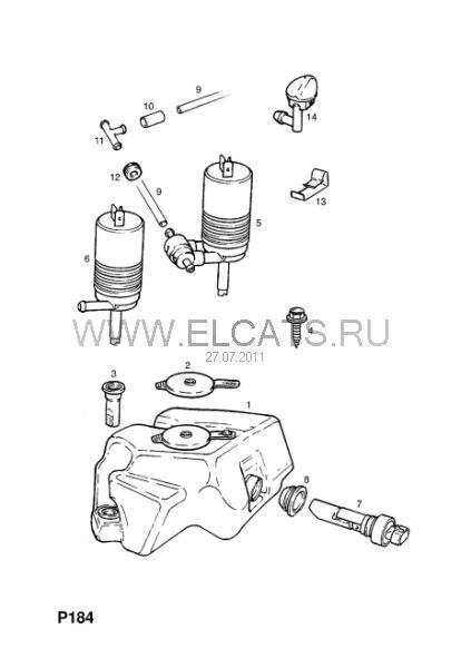

#71 dronn1
dronn1
  • Cообщений: 244
  • Город:питер
  • Автомобиль: astra G
Отправлено 27 Июль 2011 - 09:34
Цитата(Крашер @ 27.7.2011, 2:53) Просмотр сообщения
А, ещё... Прикупил тут новый моторчик омывателя. Только он, зараза качает хуже некуда. В полторы форсунки еле добрызгивает до середины стекла.
почисти сеточку куда моторчик омывайки вставляется бывает забивается и плохо брызгает.
под номером 3.[attachmentid=76095]

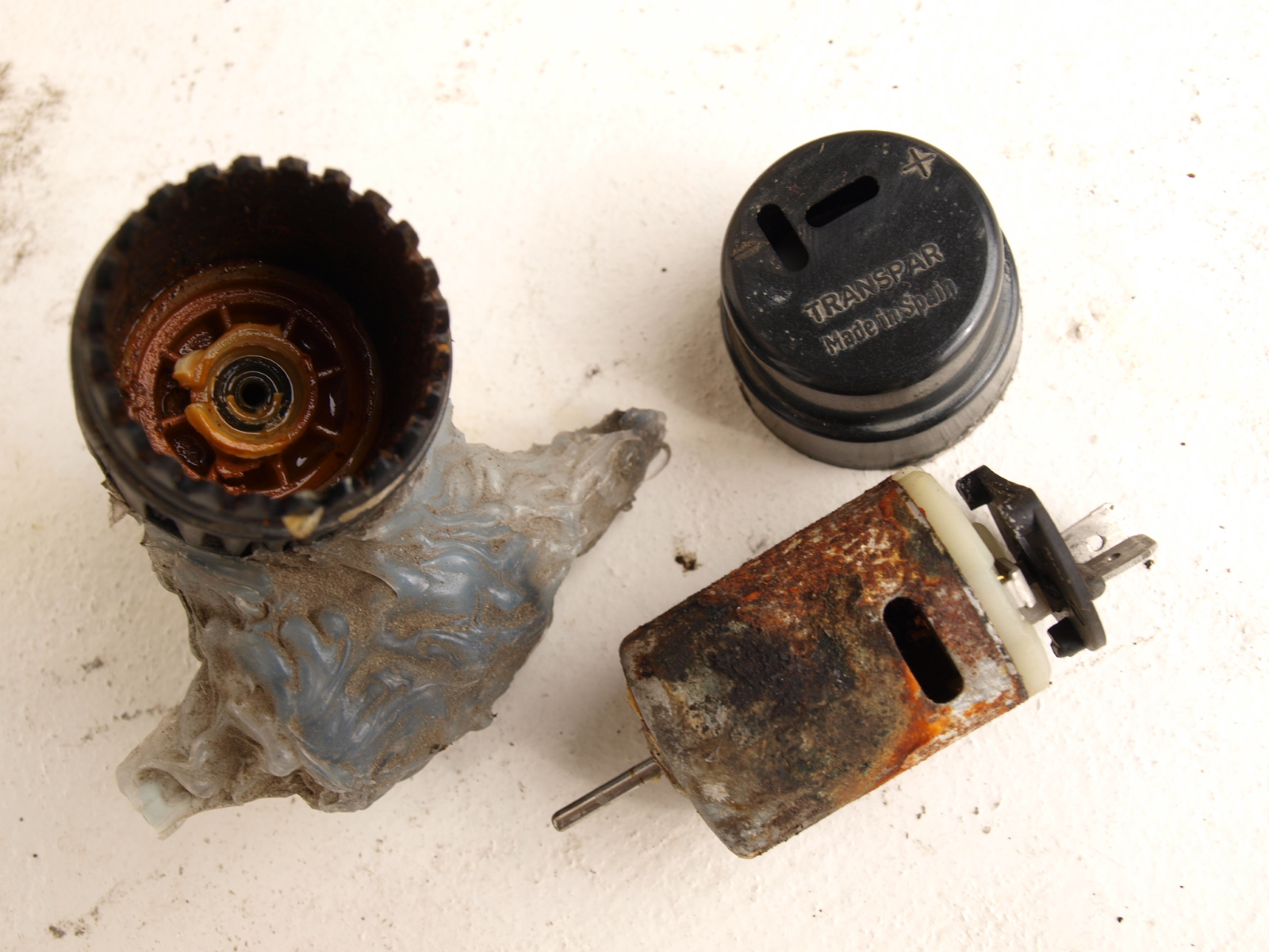

Отправлено 26 Март 2013 - 22:42
Сегодня отказала писькомойка. Хорошо дождя небыло (хотел пыль смыть, ан - фигвам получился). Дома полез тестером проверять моторчик. Звонится нормально. Кинул провода на АКБ. Искрит, но не крутит. А ведь я его так добре аквариумным силиконом залил, когда "боченок" потек. В общем, долго ковряя силикон вспоминал "Джентельменов удачи" - "хороший цемент, не отстирывается совсем". Выдрал наконец. Крышечка отколупнулась отверткой на удивление легко (его вообще-то даже с бачка можно было не снимать). Внутри открылась унылая картина. Сальник начал пускать воду внутрь и там нахрен всё "джарджавело". Как оказалось, произошло невозможное - ротор намертво приржавел к ферритовому статору (феррит как окисел вообще-то должен быть инертным). Коллектор и щетки остались сносными. Сальник (мелкая резинка с пуговку) менять было нечем. В общем, высушил, вычистил, натолкал туда старой же ржавой смазки (а где мне водостойкую брать) и собрал. Моторчик бодро завелся. Боюсь не надолго. Вода скоро опять пробьет внутрь дорожку. Пока не проверял (посадил опять на силикон, пусть затвердеет). Еле натянул шланги грея кипятком и используя медицинский зажим в качестве "распиратора". Длина остатка шлангов на крайнем пределе.
Гы. Клапан в "бочонке" еле прожал спичкой. Какое-то нереально ах...еренное усилие.
