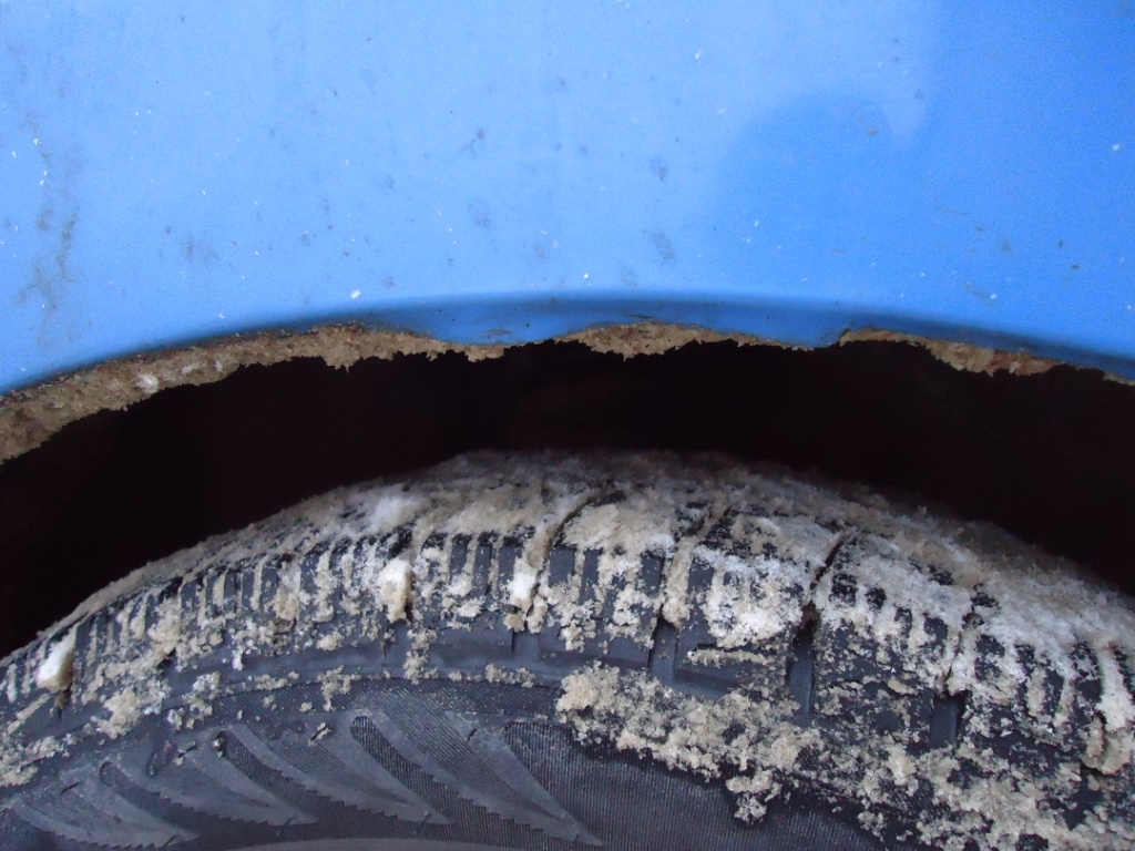

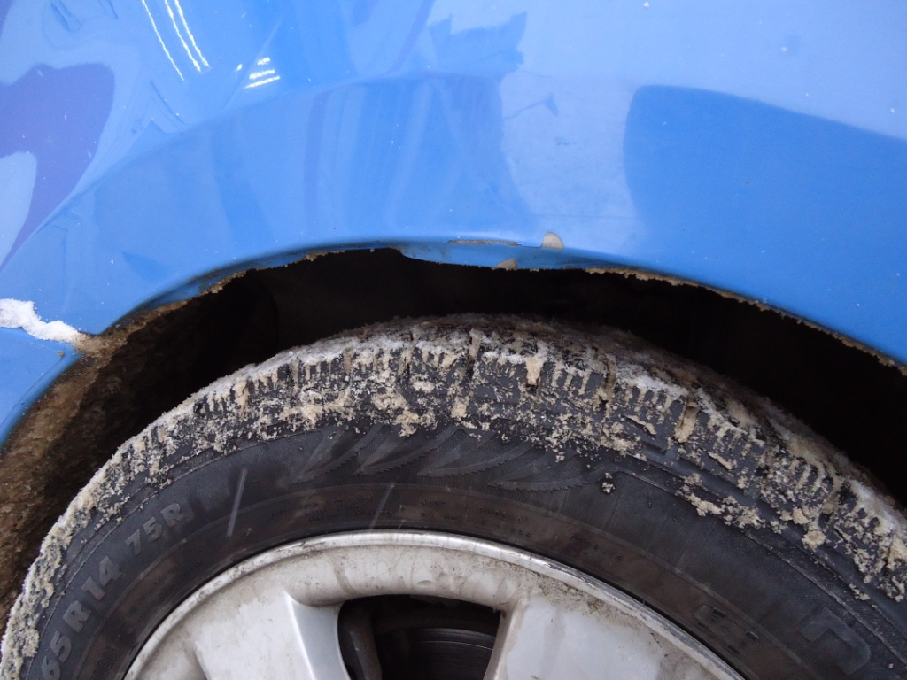

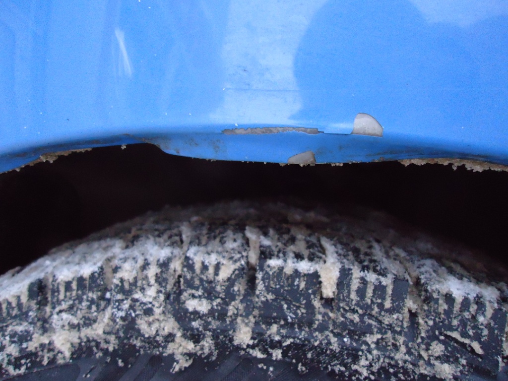

Отправлено 03 Февраль 2011 - 12:03
Проездил на Матизовских пружинах и стойках пол года....
До зимы все было более или менее терпимо в плане высоты подвески...
Но после того как я поставил новую резину 155/65 нокиан липучку...Началась печаль...
на поворотах задевает арку...с лева больше чем с права...так как езжу чаще всего один...
С лева сломал пластиковую защиту под аркой наехав на колею....и самое печальное началась *разгибаться арка* и слетела краска...(((((( Изображение
Езжу пока очень окуратно... отремонтировать пока не могу....((((

Ижевчанин, добавить нечего. Как всегда кроилово ведет к попадалову. Перекраска крыла от 6000 руб. и опять же новые пружины... Стоило оно того?

Неее, ну раз такое дело, то вытягивай арку (расширяй). Её ж по любому красить. Уж раз сделать, и забить.
Для этого нужно пара литров пива и уверенность в победе. Упёрся в колесо ногами, и руками вытянуть наружу. А уж маляр доделает.
