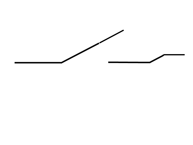

На рестайлингал есть в фарах регулятор наклона, бокавого наклона пучка света т.е. как сказать когда светотень идёт горизонтально,а потом начинает подниматься в верх для лучшего просмотра обочины.Вот эту высоту и можно регулировать Для того чтобы не слепить встречных.Кажется регулятор находится в отсеке дального света около лампочки пальцами можно нащупать. А ксенон по моему надо ставить не выше 4500К, а лучше 3200К, у меня на 6000К в мокрую погоду плохо видно.

На всех фарах с проекционным модулем (DE) есть рычажок и шторка - ДЛЯ ВЬЕЗДА В СТРАНЫ С ЛЕВОСТОРОННИМ ДВИЖЕНИЕМ !!! Она не регулирует ,а однозначно обрезает вот ту часть света на ваших картинках - что идёт вверх !!! Рычажок находится под резиновым колпачком лампочки дальнего света smile.gif
Ксенон нужно ставить 4250-5000 . Это самое что нинаесть лучшее в смысле освещения . Лампы 3200- это ЖЁЛТЫЙ свет типа для ПТФ .
На ваших картинках свет от разных фар , там где "галочка" простая - это для галогенных , где "ступенька" - это именно для ксенона - что бы не слепить ПОПУТНЫХ в зеркала заднего вида smile.gif
