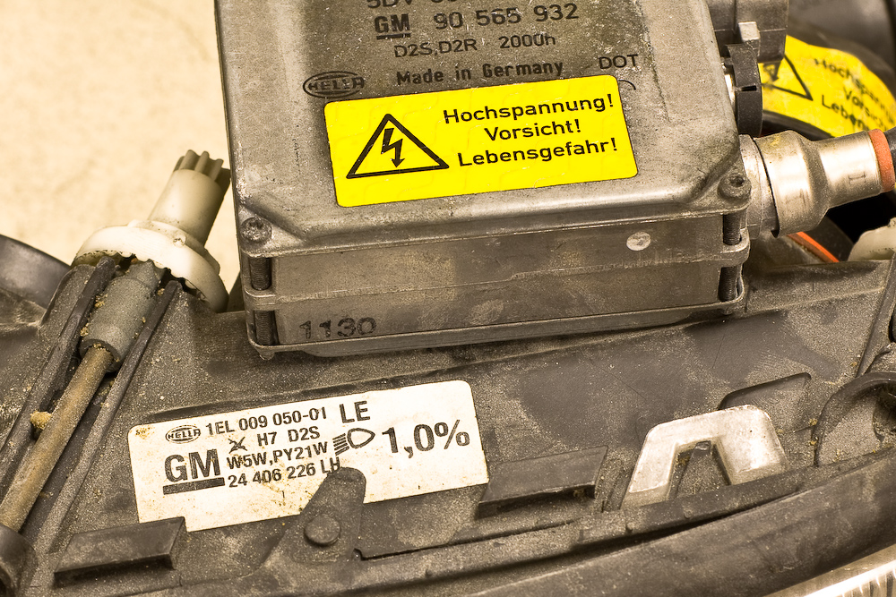

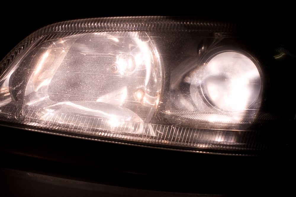

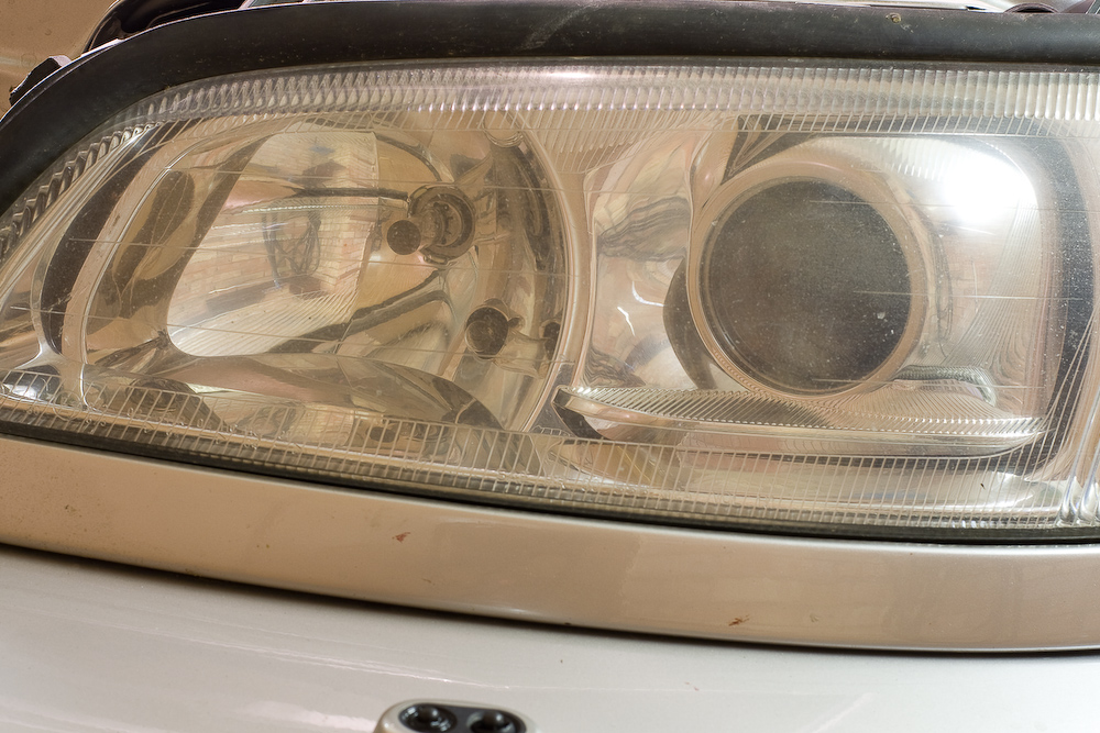

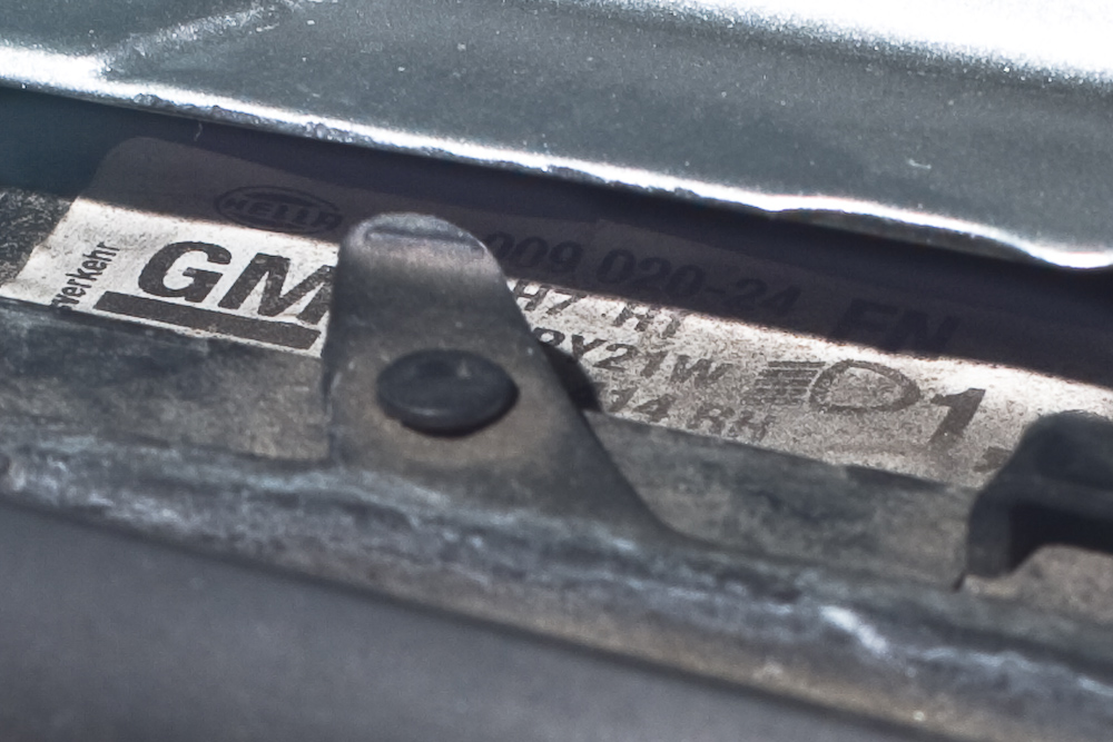

оставлять ли то, что стоит сейчас + докупить комплект ксенона или всеже поменять всю фару..
это стоит сейчас (со шрота)
[attachmentid=23377][attachmentid=23378][attachmentid=23379]
а вот это было (родные)
[attachmentid=23380][attachmentid=23381]
Родные маркировки говорят H7 D2S LE, а на текущих H7 H1 FN. Что это значит я не знаю.

Со шрота - поломанные , нужен ремонт воттакой - http://www.opel-club...showtopic=40412
Родные - продашь в том виде как есть
H7 D2S - это маркировка цоколей ламп - ближний D2S - ксенон родной , дальний Н7 (галоген )
H7 H1 - это маркировка цоколей ламп - ближний Н1 (галоген) , дальний Н7 (галоген)
