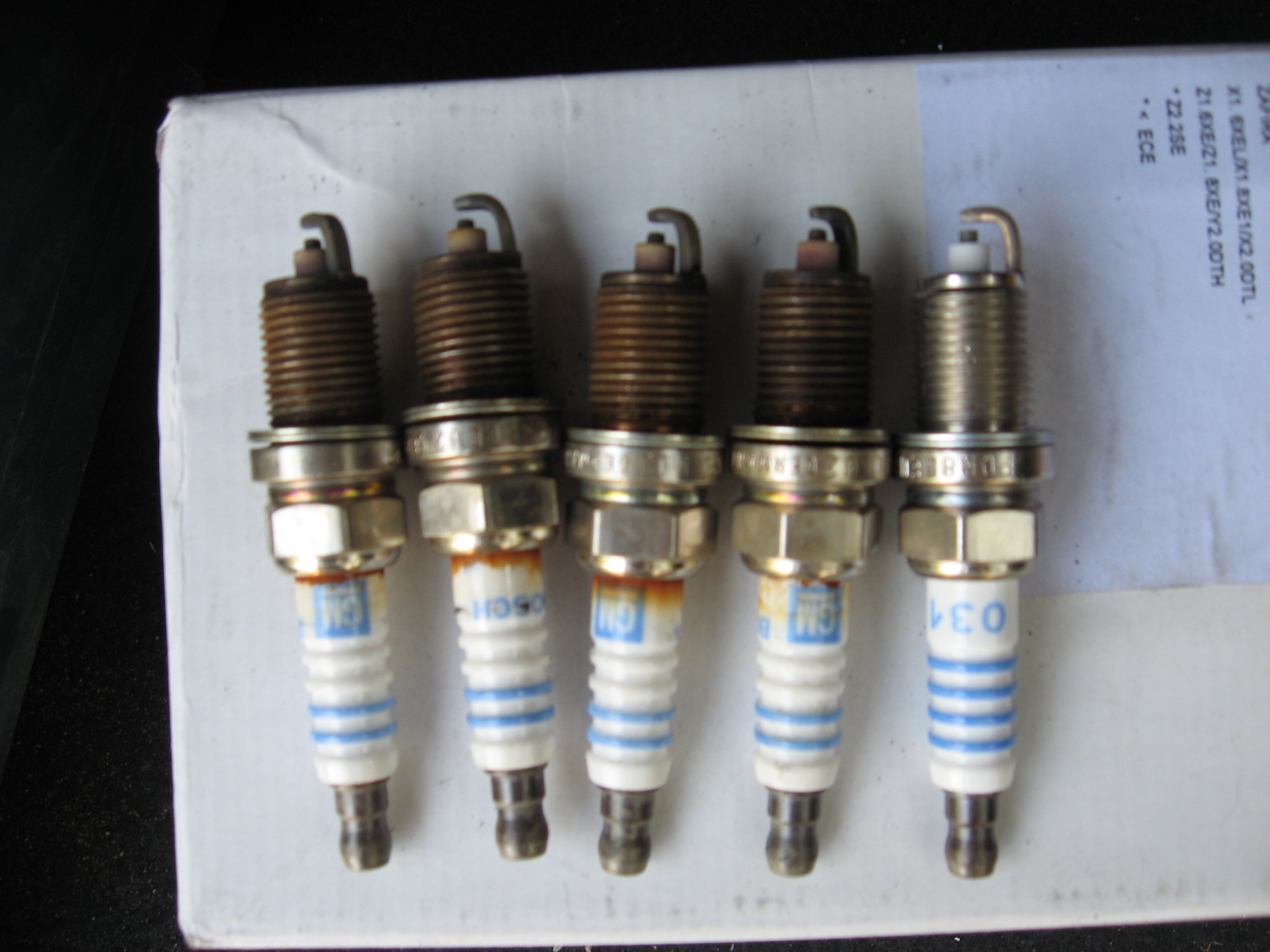

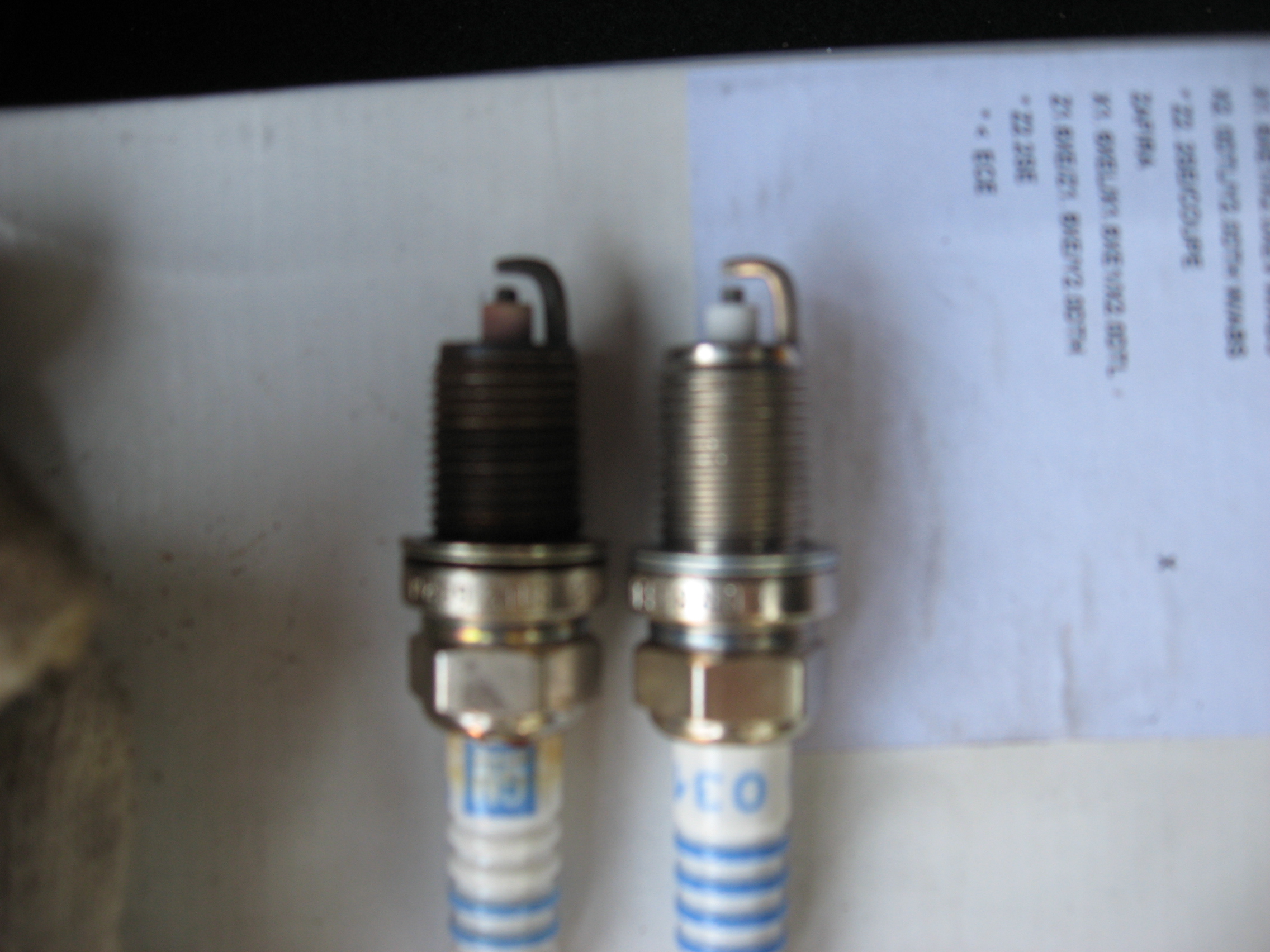

Вчера сменил свечи на которых отъездил около 17 000 км. (бензин 92-ой)
[attachmentid=50984]

а почему они ржавые такие?

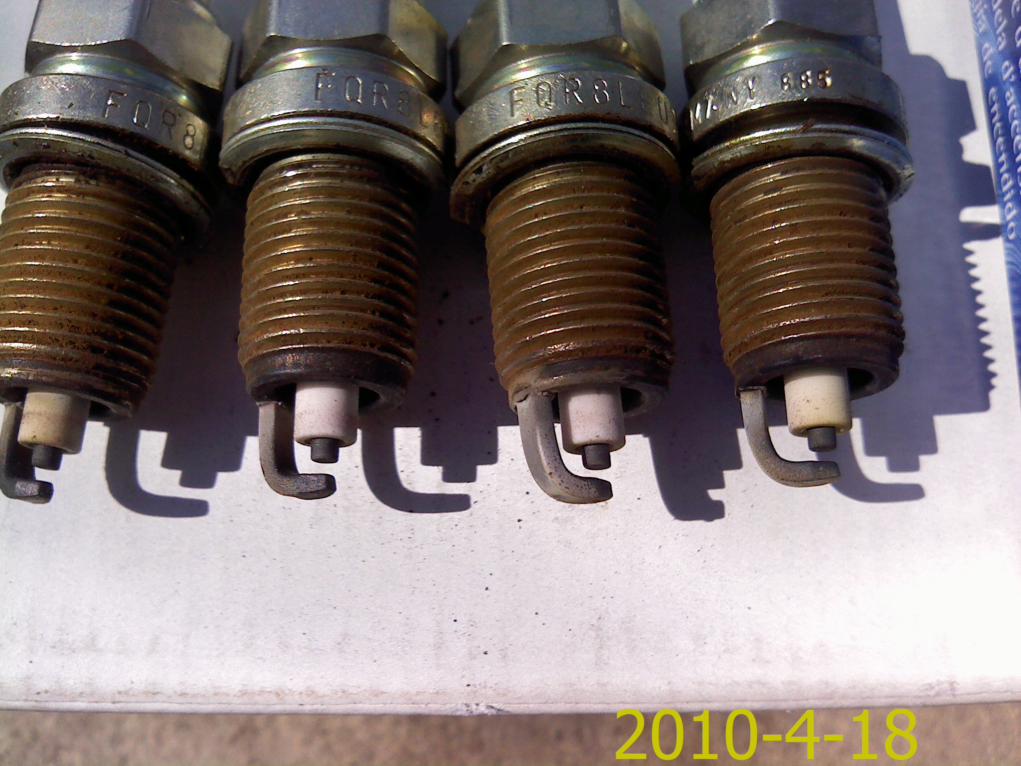

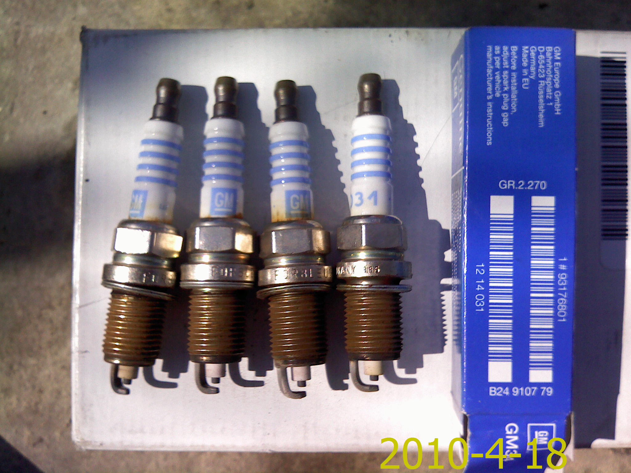

Вот свечи с прошлого раза (рядом новая свеча)
[attachmentid=50986]
[attachmentid=50987]

Обалдеть - из 4-ех свечей, 3 пробиты! Смотри, так скоро модуль попросится на замену rolleyes.gif
17 тыс.км я считаю очень много для свечей.

этим свечам до пробоя еще очень далеко
этот налет всего навсего пока признак что кое какие утечки есть
причем скорее всего из за масла в соответствующих свечных колодцах - его стоит убрать по возможности
пробой выглядит немного иначе
http://master-inject...010/01/5003.jpg

Ну на выкрученной свече часто можно видеть окрашенную часть поверхности изолятора, которая выглядит как подтеки газов между металлическим корпусом и изолятором. Эту окрашенную часть принято называть "Коронным пятном". Оно возникает в результате того, что частицы масла в воздухе вокруг изолятора притягиваются коронным разрядом, заряжаются, а затем приклеиваются к поверхности изолятора. Коронное пятно не вызывает ухудшения работы свечи."
"Подаваемое высокое напряжение на клемму склонно к утечке по поверхности изолятора и может пробивать изоляцию воздуха в промежутке между изолятором и металлическим корпусом. Такое явление называется коронным разрядом. Возникший коронный разряд дальше развивается в сторону клеммы. Процесс коронного разряда дает светло-синий цвет, который может обнаруживаться ночью.
После снятия свечи зажигания на нижней части изолятора часто обнаруживаются пятна, похожие на признак утечки выхлопных газов. Эти пятна образуются не за счет утечки газа, а за счет коронного разряда в результате прилипания взвешенных в воздухе частиц масла под действием высокого напряжения. Для устранения этого явления на изоляторе делают ребра (гофры). Они увеличивают длину изолятора: изолятор с пятью гофрами позволяет увеличить подводимое напряжение на 10 кВ по сравнению с изолятором без гофр."
"Если высоковольтные провода не доходят до металлического корпуса свечи, то на свободной части изолятора в темноте видно голубоватое свечение — коронный разряд, особенно заметный, если зазор увеличен. Он притягивает грязь на внешний изолятор в месте пробоя — там образуется коричневый налет, шунтирующий свечу уже по внешнему изолятору, искра пропадает, свеча выходит из строя."
[attachmentid=50991]
Получается, что на прошлых свечах у меня тоже пробои были, причем на всех? И у PARTYzankи тоже?

Отправлено 19 Апрель 2010 - 10:13
2 Главспец
да не боись
нормальные свечи (максимум что щас опять придумают это то что это прорыв газов по изолятору smile.gif)
бензин конечно не ахти но врядли найдешь лучше
2 Impreza STI
спасибо что нашли хорошую статью
тока я между прочим сказал то же самое - масло рядом со свечами и утечки
про коронный разряд - надеюсь вы понимаете что это такое - если он действительно появится - скорее всего будут перебои в двигле
в данном случае до этого пока не дошло - значит свечи заменены вовремя
а частички будут притягиваться даже с помощью отдельных ионов возникающими в электрическом поле
так что это признак не болезни а необходимости очистить пространство рядом со свечами
Абсолютно верно!
