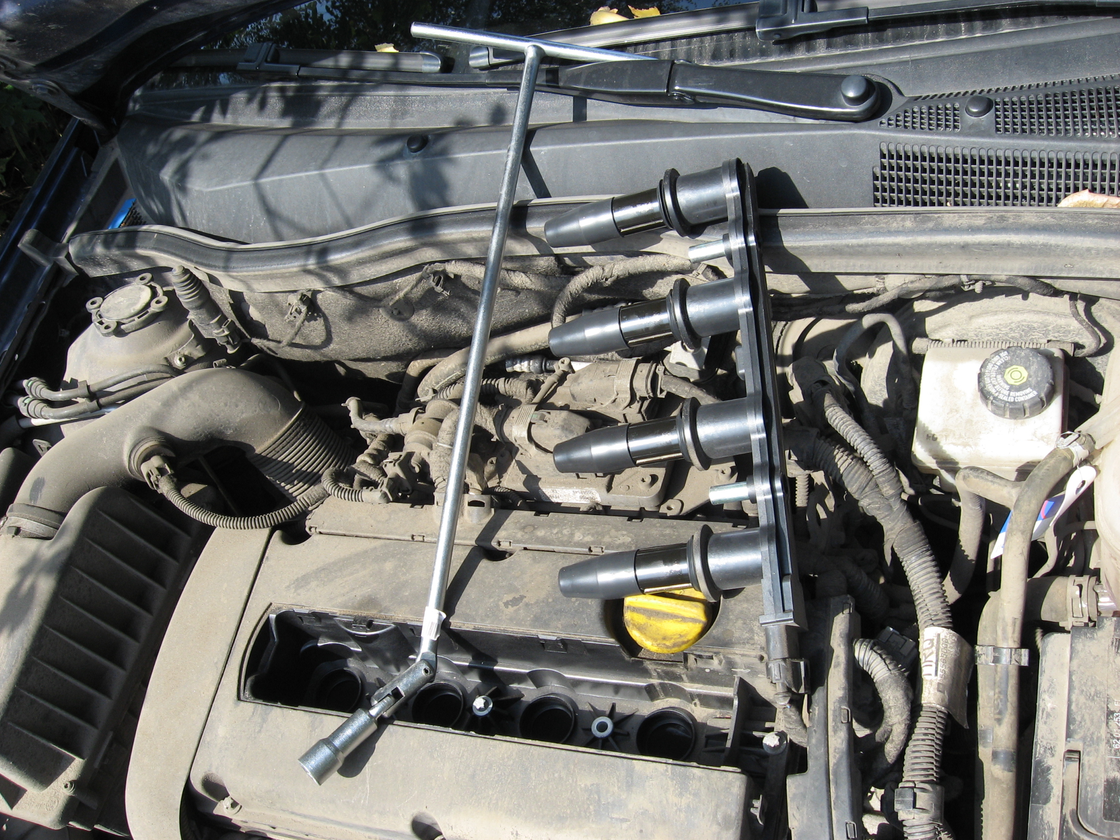

Вот такой точно подходит [attachmentid=39659] (к сожалению длинны не знаю), только резиночка внутри самого ключа под другие свечи и наши не захватывает, приходилось длинным пинцетом доставать

А! Кажется понял, после поста Главспеца. У нас-то если крышку снять, то там легко хватает длины этой трубки-ключа. А вот как на фото Главспеца - там подлиннее нужен ключ.

Мне предложили такой же ключ, что и у Вас на фотографии, Uncle Bob. Вот я призадумался, пройдет ли он по диаметру... если не ошибаюсь диаметр (внешний) этого ключа 21 мм. И еще один момент кто-нибудь, при замене свечей на родные Bosch-евские с маркировкой GM заморачивался на проверку и выставление зазора?
