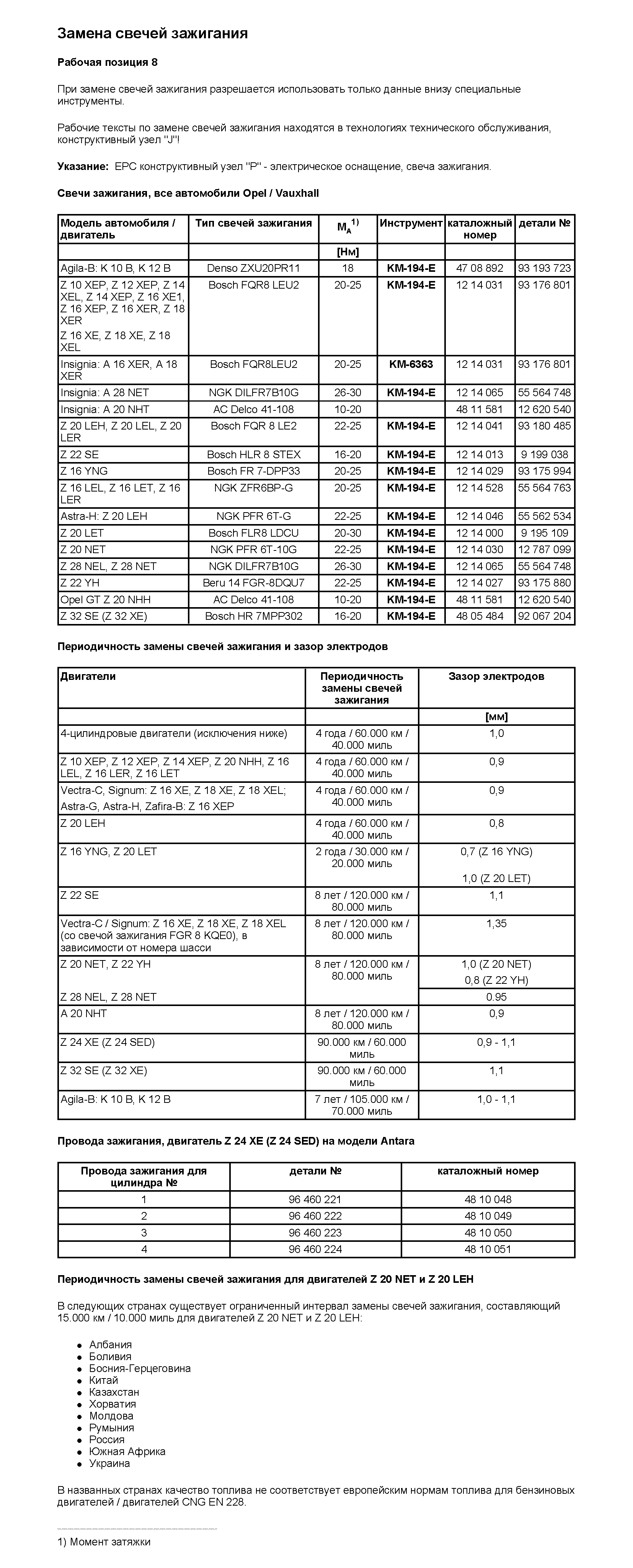

вот документ из "контрольно-регулировочных значений "[attachmentid=39712] ТИС 100версии,
вот из ТИСа 92 версии - [attachmentid=39713].
так что - думайте сами,решайте сами......я не знаю.....спрошу у мастера(когда выйдет из отпуска.)

Уважаемые, даже ТИС по этому поводу неоднозначен.....
Гхм... А в чём радикальная разница в указании допустимого диапазона 1,3 - 1,4 мм и в указании среднего значения из этого диапазона (1,35 мм)?
ну просто там указана астра и зафира под этим двигом.....меривы там нет....
#226
Отправлено 01 Сентябрь 2009 - 13:05
Да, но там Z16XEP больше нигде и не упоминается. Опять же, указанный там зазор лежит в допустимом диапазоне для другой таблицы. Я не исключаю и того, что большая таблица готовилась тогда, когда Z16XEP больше никуда и не ставили. Есть, конечно, вероятность, что "Мерива" идёт по графе "4 цилиндра", но тогда опять же противоречие с версией 100.

[attachmentid=39739]
Маленькая табличка "Контрольные и регулировочные значения" для одного-единственного Z16 XEP содержит замечательные свечные зазоры 1,3-1,4 мм.
[attachmentid=39740]
А вот в большой таблице с кучей двигателей мы видим зазор 1,0 мм "для всех" и 0,9 мм для Z16 XEP на Zafira-B. Мерива, как отметил mmx, даже не упоминается! И богатырский зазор 1,3-1,4 мм - только для Vectra-C/Signum со свечой FGR8 KQE0!
Для справки
В двигателе Z16 XEP используется свеча FQR8 LEU2. На одном из сайтов Bosch есть каталог свечек, и в разделе Spark plug program недвусмысленно написано, что FQR8 LEU2 должна иметь зазор 1,0 мм, а FGR8 KQE0 - 1,4 мм. Что, в целом, где-то и как-то согласуется с большой таблицей из TIS версии 100.
"Луна - твёрдая!" (С) С. П. Королёв. Придётся в приказном порядке для себя решить, на какой источник сведений опираться. И не буду пока гнуть электроды туда-сюда,
Если рассуждать логически, то моим прикидкам выходит следующее:
1. В большой таблице особых оговорок про "Мериву" нет, значт у неё мотор Z16XEP проходит по статье "4-х цилиндровые", где искровой промежуток для FQR8 LEU2 - 1,0 мм;
2. Отдельно упомянуты "Астры" G и H, вторая "Зафира" с Z16XEP, зазор для FQR8 LEU2 - 0,9 мм.
3. Свеча FGR8 KQE0 - многоэлектродная, для неё отдельно упомянуто, что зазор для Z16XE должен быть 1,35 мм;
4. Составители или переводчики нам морочили головы;
5. Пора делиться на конфессии по версии ТИС.
На основании вышеизложенного делаю для себя вывод, что 0,9-1 мм будет вполне себе нормально.
вот я тоже соглашусь с Вами и примкну к Вашей конфессии.....
