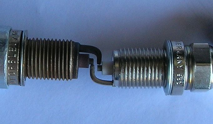

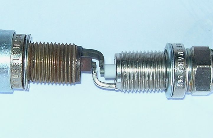

Дошли руки выложить про свою первую замену свечей на Мериве.
Из-за невнимательного чтения форума и отсутствия проблем (тьфу 3 разА!!!) как-то не задумался про необходимость замены свечей. В жарких wink.gif ...беседах в теме "Какой бензин заливаете?" указывал, что езжу на Лукойле и последний год (календарный, а не пробега) ездил на 92-м, не испытывая неудобств. Летом смотрел свечи (жалею, что не сфотографировал!) - были черновато-серые (изолятор центрального электрода серый, электроды черноватые). Для проверки отъездил около 3000 км на 95-м от Лукойла, как и было в первый год владения машиной. Вот результат:[attachmentid=39976] и ещё раз со вспышкой:[attachmentid=39977] Как видим, зазор у свечей (маркировка идентичная - FQR8LEU2 1.0) можно считать одинаковым, у новых намерил сЧупом 0.9. А вот цвет меня прибил!!! И это на оригинальном Лукойле... всё, теперь эксперимент на 92-м от него же на пару месяцев, а дальше - возможно буду искать другие сети заправок.
Ещё раз скажу, что машина _НИ РАЗУ_ не подводила (тьфу ещё 3 разА!!!), ездила и в жару и в холод, пробег свечей ровно 30 тыс. км. Вывод однозначный - надо искать другой бензин и менять свечи на 15 тыс., как делают разумные люди. Цена вопроса - одна поездка в магазин, 600-650 рублей, ключ за 70 р. и 10 минут времени. Кстати, ключ вошёл тогда идеально - он же всяко меньше основания катушки, а та диаметр имеет сантиметра 3,5. Все свечи имеют одинаковый вид, масла нет, пробоев не видно.
Вопрос к знатокам: мог появиться красный ферроценовый цвет от разовой заправки где-то, и потом не выгореть при дальнейшей эксплуатации?

#246 Vadim 777
да, мог

#247 Uncle Bob
Отправлено 05 Сентябрь 2009 - 12:19
Цитата(Vadim 777 @ 5.9.2009, 13:16) Просмотр сообщения
да, мог
Т.е. имеет смысл покатать строго на том же бензине, что проездил в последнее время и глянуть свечи? Ну, через тысчонку км?
ну я не могу сказать стОит вам кататься на том же топливе или сменить заправку, это на ваше усмотрение, могу лишь сказать, что я езжу только на лукойле экто 95 уже больше года и у меня свечи через 10000 выглядят так, как если их из коробочки новые достаёшь

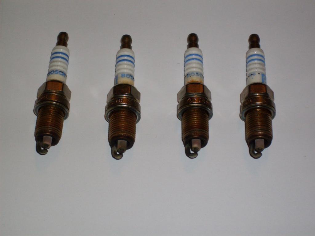

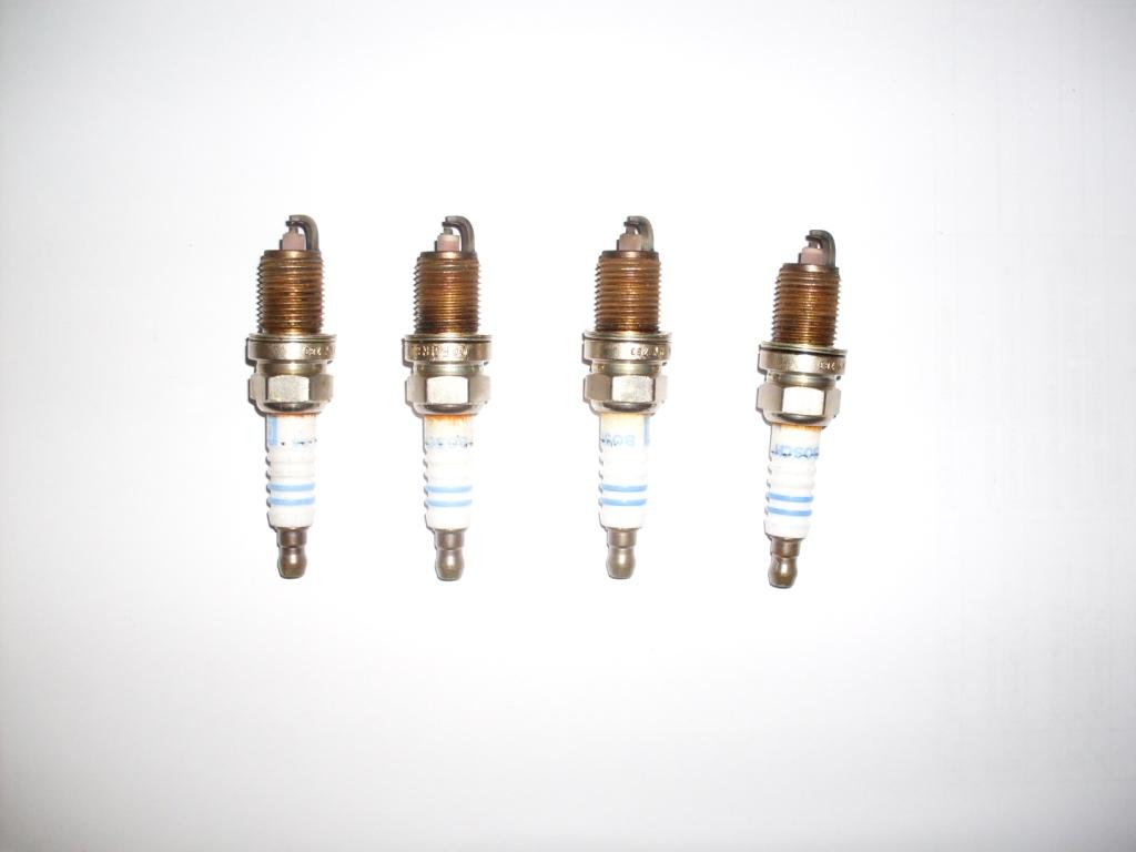

Uncle Bob, сегодня сфотаю свои свечи.(отогнал машинку на ТО-75000). помимо ТО жалобы попутно таковы:
-порвали шлейф контактного блока(заказали по гарантии).
- температура заползает немного за 90. отзвонились минут 20 назад - сказали надо снимать радиатор кондея и мыть основной,потому что он похож на валенок.(забилось пухом/пылью на югах). самое неприятное то, что придется спускать и заправлять хладагент. короче - вечером отпишусь.
ps/ машинку забрал - ТО проведено. заменены свечи,фильтр воздушный и салонный. свечи прошли 15 тык.(масло менял на 63тык - было оччень черное) - сейчас менять не стал....так как по факту сейчас 67900 на одометре(ТО сдвигалось в прошлом году ввиду поездок на юг). свечи вот [attachmentid=39991][attachmentid=39992][attachmentid=39993] жать нечем....поэтому фотки по 2 метра.
