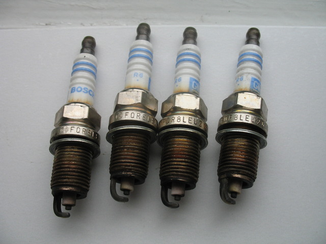

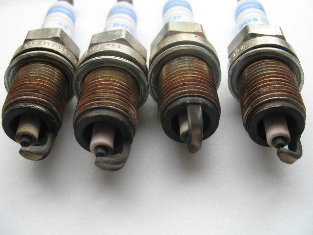

Взываю к мастерам гадания по фотографии! Ссылки в начале темы не работают, поэтому самому хотя бы минимально оценить никак не получается.
В общем, выкрутили из моего движка вот такие свечи, прошли они 28839 км. Какие будут мнения по поводу их внешнего вида?

#172 заблудший_Сержпитер_*
Отправлено 27 Июнь 2009 - 18:21
да в общем то нормальные свечи....все цилиндры работают одинаково....бензин тоже ничего,раз нагар равного серого цвета......а менять надо, так как ЧТО бывает если свечи долго не менять - описывал ANTONIO-B
#173 Бейгабашин
Бейгабашин
  • Cообщений: 1 001
Отправлено 27 Июнь 2009 - 19:12
#174 ANTONIO-B
ANTONIO-B
    Я подумаю....
  • Cообщений: 7 863
  • Город:Конаково-Москва СЗАО
  • Интересы:Дача
Отправлено 27 Июнь 2009 - 20:23
Бейгабашин,
1 свеча слева плохая((
мм менять однозначно,если не хотите проблем с катушкой
#175 Бейгабашин
Бейгабашин
  • Cообщений: 1 001
Отправлено 27 Июнь 2009 - 22:30
Цитата(ANTONIO-B @ 27.6.2009, 21:32) Просмотр сообщения
Бейгабашин,
а я кстати разницы между свечами не вижу..
#176 ANTONIO-B
ANTONIO-B
    Я подумаю....
  • Cообщений: 7 863
  • Интересы:Дача
Отправлено 27 Июнь 2009 - 22:34
а мне кажется нагар больше,но как бы там не было лучше поменять все таки..пробег немалый при нашем качестве топлива
#177 maks 2
maks 2
  • Cообщений: 325
  • Город:г. Казань
  • Автомобиль: опель мерива
Отправлено 03 Июль 2009 - 13:11
Проверь зазор (1.1мм), почисть - поставь на место. Деньги запланированые на новые свечи - пропей с друзьями az.gif
Сообщение отредактировал maks 2: 03 Июль 2009 - 13:12
#178 заблудший_Сержпитер_*
Отправлено 03 Июль 2009 - 13:14
maks 2, не надо такого советовать aq.gif aq.gif .если хотите - катайтесь на своих свечах хоть 80тык. уже как минимум двое(ANTONIO-B и не помню еще кто) попали на замену блока катушек свечей(а это гораздо дороже стОит нежели замена свечей раз в 15тык.)
зы.да и еще. чистить свечи вообще не рекомендуется(т.к частицы металла могут попасть вовнутрь свечи и вызвать пробой(этого тоже будет достаточно для выхода из строя того же блока.)
