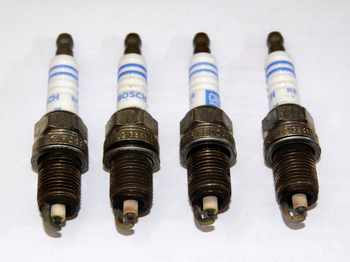

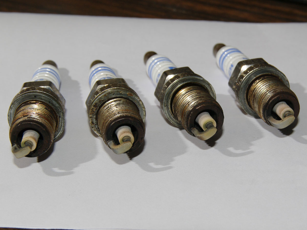

#268 mmx
mmx
    трое согласных
  • Cообщений: 5 856
  • Город:44rus и 77rus
Отправлено 20 Октябрь 2009 - 21:10
Добавлю картинок со свечками.
Встречайте: свечи, установлены на заводе, замена при пробеге 29 260 км:
[attachmentid=42049]
[attachmentid=42050]
Кормились в основном на АЗС-523 "Лукойла" в Москве. Временами на прочих АЗС "Лукойла", "Роснефти", "Татнефти", "Славнефти" в Москве, Московской, Ярославской и Смоленской областях.

#272 mmx
mmx
    трое согласных
  • Cообщений: 5 856
Отправлено 20 Октябрь 2009 - 21:41
MERIVчанин, почему-то вложения повторно вставить нельзя, так что просто ответьте на своё же собственное сообщение, тогда картинка будет.
А коричневый налёт снаружи свечи у многих видел. Хотя бы у того же Харма, когда он под дождём свечи менял на одной из встреч. Это у него такое деньрожденное развлечение было. Подарок сам себе делал.

#276 mmx
mmx
    трое согласных
  • Cообщений: 5 856
Отправлено 20 Октябрь 2009 - 22:08
Цитата(MERIVчанин @ 20.10.2009, 23:02) Просмотр сообщения
По сравнению со свечами mmx. мои сразу можно в топку кинуть.
Что-то тут не так как надо blink.gif .
У mmx машина делает регулярные забеги по нескольку сотен километров. Если у Вас заезды короткие, то нагар на свечах может просто не успевать сгорать. В сервисной книжке к показаниям для сокращения межсервисных интервалов указаны в том числе короткие поездки и длительная (больше 30% времени) работа на холостом ходу.
