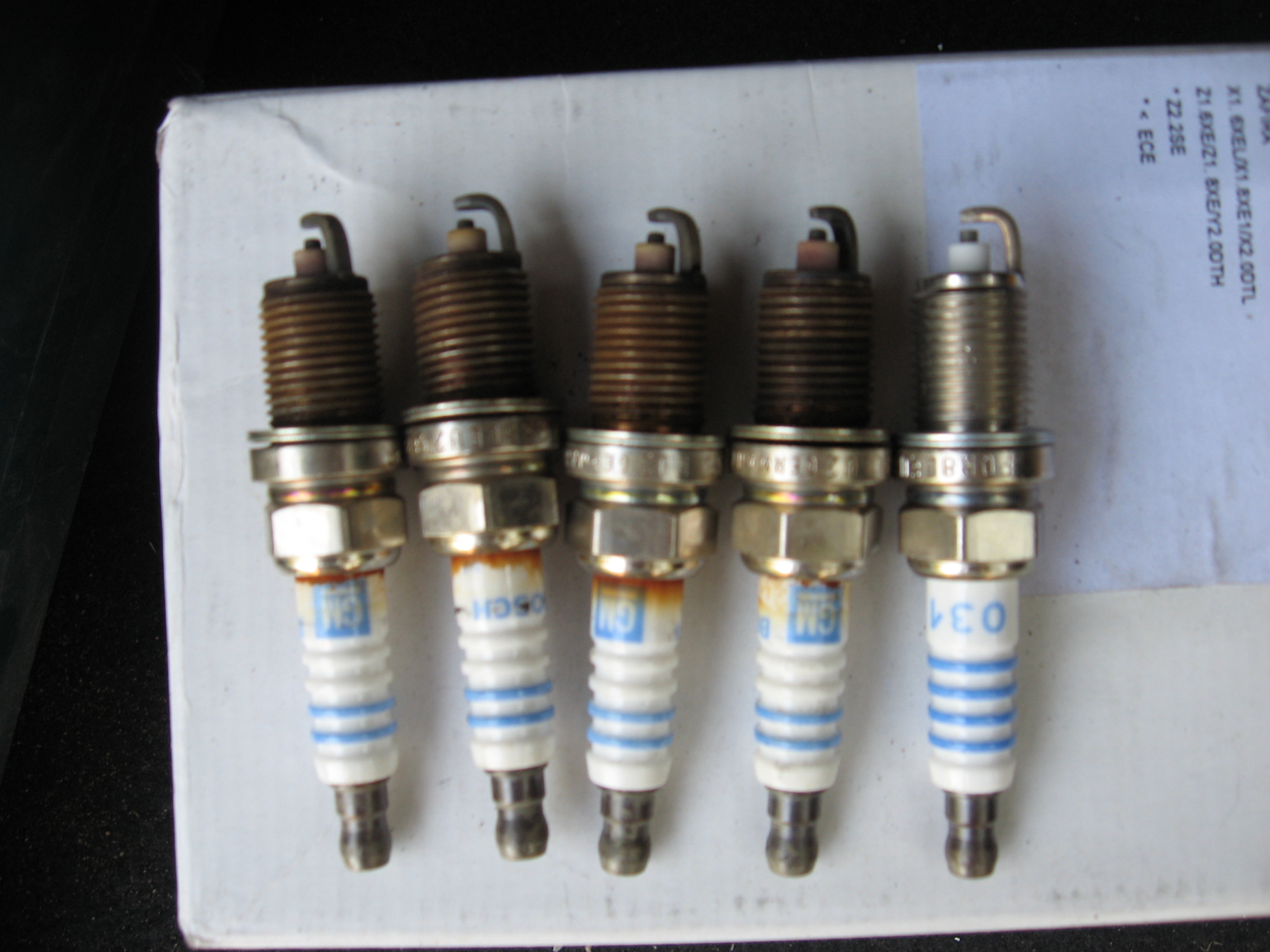

Цитата(Сержпитер @ 3.7.2009, 13:14) Просмотр сообщения
maks 2, не надо такого советовать aq.gif aq.gif .если хотите - катайтесь на своих свечах хоть 80тык. уже как минимум двое(ANTONIO-B и не помню еще кто) попали на замену блока катушек свечей(а это гораздо дороже стОит нежели замена свечей раз в 15тык.)
зы.да и еще. чистить свечи вообще не рекомендуется(т.к частицы металла могут попасть вовнутрь свечи и вызвать пробой(этого тоже будет достаточно для выхода из строя того же блока.)
На счет выхода из строя модуля зажигания-очень даже реально. Знаю.как минимум два примера у своих друзей накрылись эти модули по причине не своевременной замены свечей. А в частности увеличившего зазора на них до 3 мм. Если во время отрегулировать зазор может и не будет ничего . но все же.... rolleyes.gif Комплект свечей в эксисте стоит 460-500 р. Родные.
#284 gukol
gukol
  • Автомобиль: meriva 2007г.
Отправлено 28 Октябрь 2009 - 22:33
Цитата(MERIVчанин @ 20.10.2009, 21:48) Просмотр сообщения
MERIVчанин,
Вот они,родные! 95.
Для большей ясности см. пост 259.
свеча которая обведена на выкид
это пробой газов
меняйте лучше весь комплект
хуже не станет

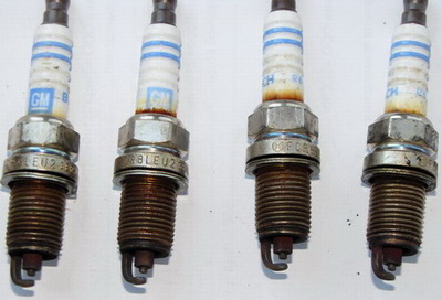

Всем привет! Очень хочу поделиться фотками свечей после замены на 31000 пробега. Пусть все увидят очередной раз какой у нас бензин. Заправлялся всего на трёх заправках ТНК, РОСНЕФТЬ и ЛУКОЙЛ и всё. Интересно тогда какой бензин на левых заправках?
После увиденного решил менять свечи после 10-15 тыс/км. flag.gif
Я выкладывал свои фото в ТО-1,сменил на 15000км,где-то такие же.Решение такое же.Заправляюсь на Лукойле.
Может еще раз повторяюсь , но какие бы не были супер-пупер свечи их нужно менять через 15000 км , дешевле выходит .

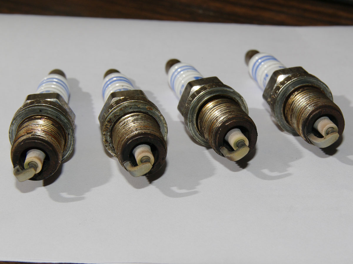

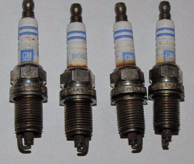

Всем привет!
Всем привет! Очень хочу поделиться фотками свечей после замены на 29 260 пробега. Пусть все увидят очередной раз какой у нас бензин. Заправлялся всего на пяти заправках ТНК, РОСНЕФТЬ, ТАТНЕФТЬ, СЛАВНЕФТЬ и ЛУКОЙЛ и всё.
[attachmentid=47427][attachmentid=47428]
Ы?
Сообщение отредактировал mmx: 07 Февраль 2010 - 21:00
Ы?
А в чем прикол? Я бы сказал-нормальные свечи.
Попытка предостеречь от обобщений. Взята немного исправленная фраза из сообщения ORION, сдобрена фотографиями реальных свечей, которые до замены прошли 30 000 км на моей машине, бензин поджигали примерно от того же набора производителей, но по виду отличаются от свечек ORION, и весьма сильно. Я не знаю, как ORION эксплуатирует свой автомобиль, у меня же основная часть пробега - длинные междугородные поездки. С другой стороны, когда Харм в свой собственный день рождения развлекал себя сменой свечей на встрече в Москве у ТСА, то у него внешний вид изолятора был тоже вполне благообразный. Есть подозрение, что свечки чернющие от коротких поездок, а не от бензина.
Сообщение отредактировал mmx: 07 Февраль 2010 - 22:16
Ну,не знаю. Показываю еще раз,пробег 15000км.Поездки, в основном,-короткие http://forum.opel-cl...t...st&id=44298
Поездки действительно не очень длинные, но на мой взгляд всё равно такого не должно быть.
Первый год эксплуатации ездила жена и очень аккуратно, да я вообщем-то то же не насилую свою собственность. Я же не придурок. aq.gif

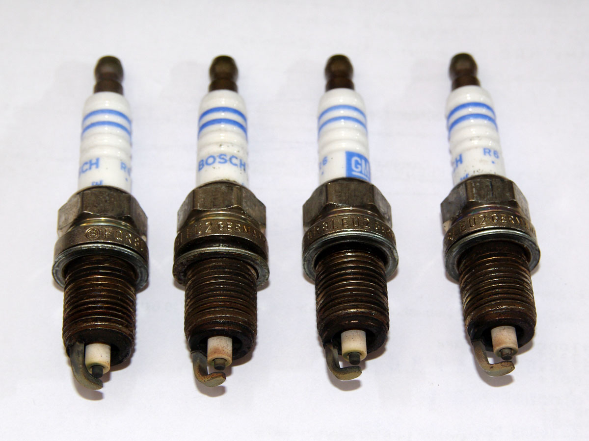

Ы?
Свечи после пробега 33 000 км. 70% по Москве и 30% по трассе. Заправляюсь на ВР bf.gif 92-м бензином
[attachmentid=47453]
