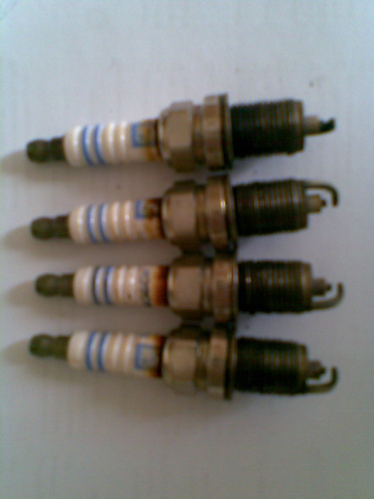

Вот свечки, снятые с Меривы. Отработали 38,5 тыс. км. Заводские.
Обратите внимание на зазор свечей на фото. С фотографии конечно трудно определить, но субъективно аж 2 мм вместо 1 мм. Если брать очень грубо, то в таком зазоре и напряжение для прострела воздушного промежутка необходимо почти в два раза больше- это к тому, почему горят катушки в двигателях со старыми свечами (за 15 тыс)
За иридивые свечи- мне кажется это только наружное покрытие (могу ошибаться), а основа та же. То есть они так же с течением времени могут увеличить зазор (деформацией бокового электрода- центральный электрод вроде не подгорает как у обычных) и подвегнуть катушку опасности пробоя повышенным напряжением
Это моя личная версия
