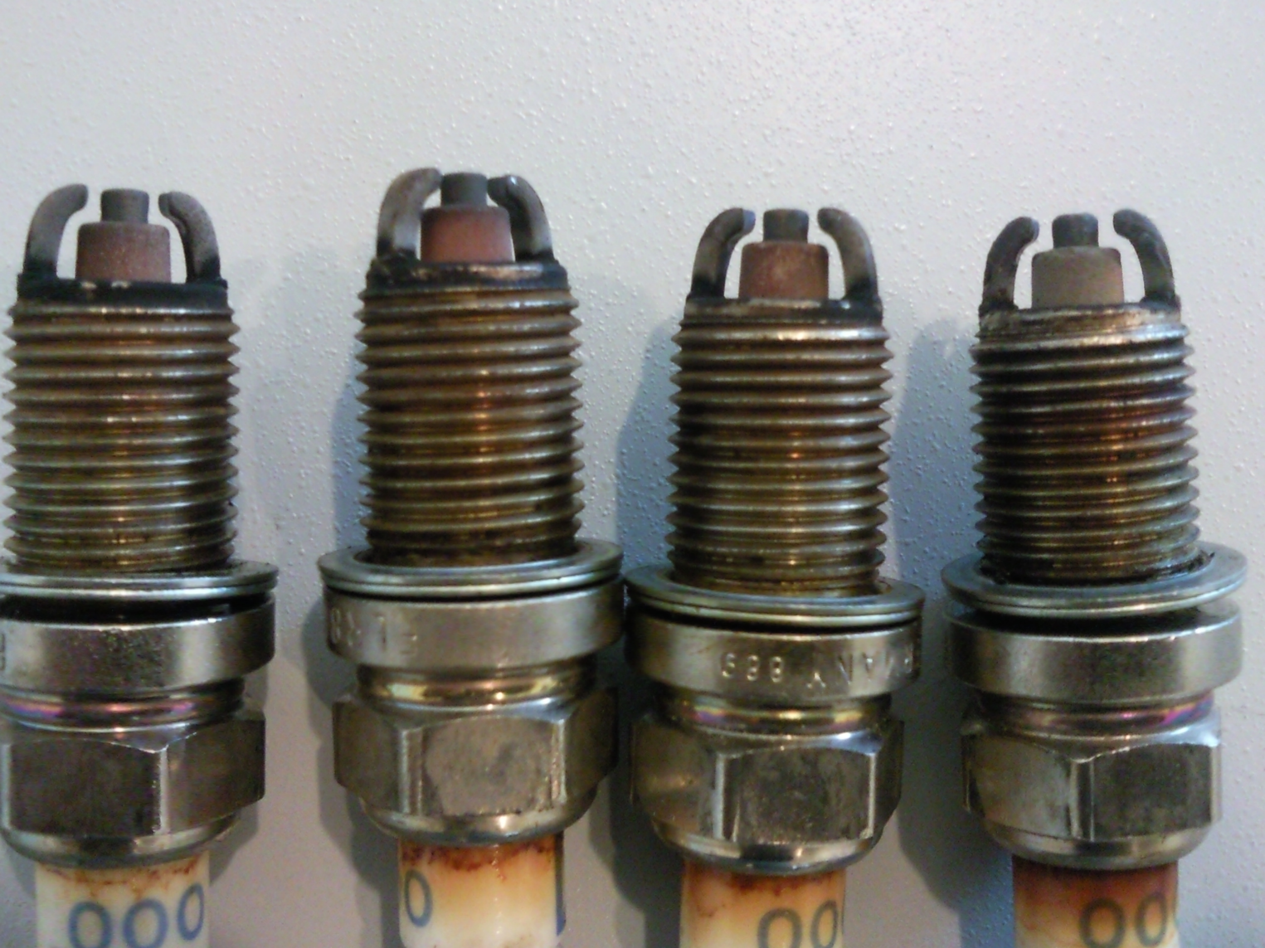

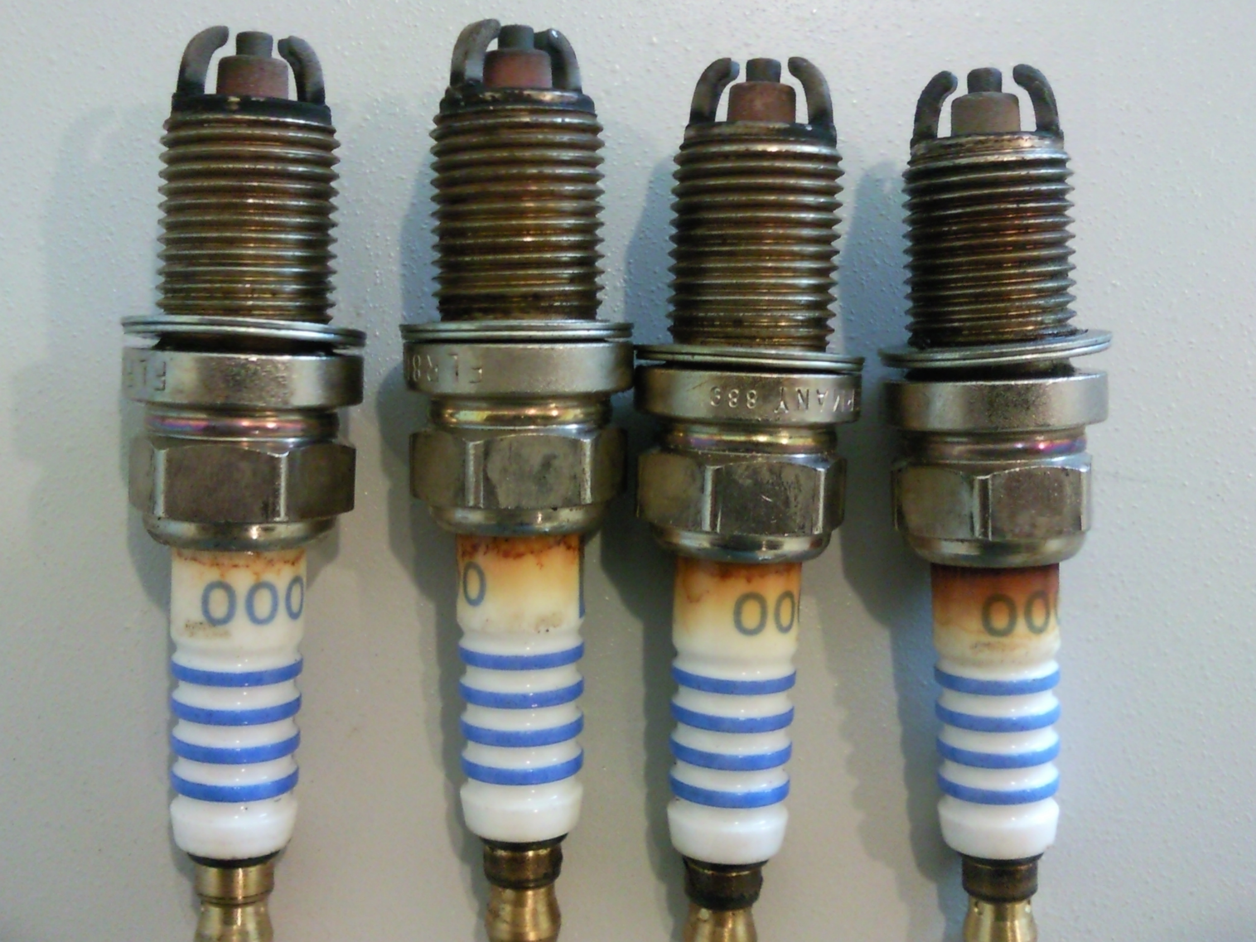

[attachmentid=57781][attachmentid=57782]прошу взглянуть на фото. Свечи прошли 20 тык. Одна из 4-го цилиндра явно отличается. Хотя ошибок по зажиганию нет. Но очень похоже что она нерабочая. После замены машина разгоняется раномернее. Кстати на моем 16XE наконечники модуля зажигания резиновые и эластичные.

Цитата(Сержпитер @ 8.9.2010, 11:16) Просмотр сообщения
Четвертая на самом деле почти не содержит красного оттенка и выглядит серо-коричневой. На нижних электродах виден шелушащийся слой чего то, что на них накопилось. (чего нет на остальных). Но не черного. Похоже что она не всегда работала. Странно это как то. Ведь у нас уже на 4 цилиндре не висит вакуумный усилитель тормозов? Я просто думаю о возможных причинах не совпадения по цвету. Есть мысли?
Красный цвет-от присадок. Свечи однозначно-на выброс. 4-я похоже пробивала на корпус.
У меня были такие же(кроме 4-й) после 15000 .
Сообщение отредактировал sergeiSH: 08 Сентябрь 2010 - 19:11

Удивляет то, что состояние свечей от 1 до 4 всё хуже и хуже.

MERIVчанин, да это кажется. на вид три все таки одинаковые. за исключением полос на верхних изоляторах.
