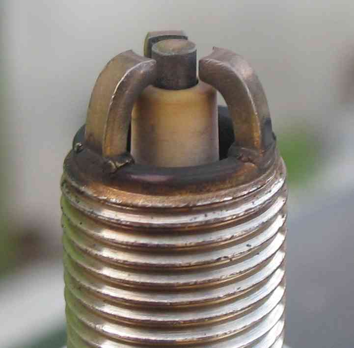

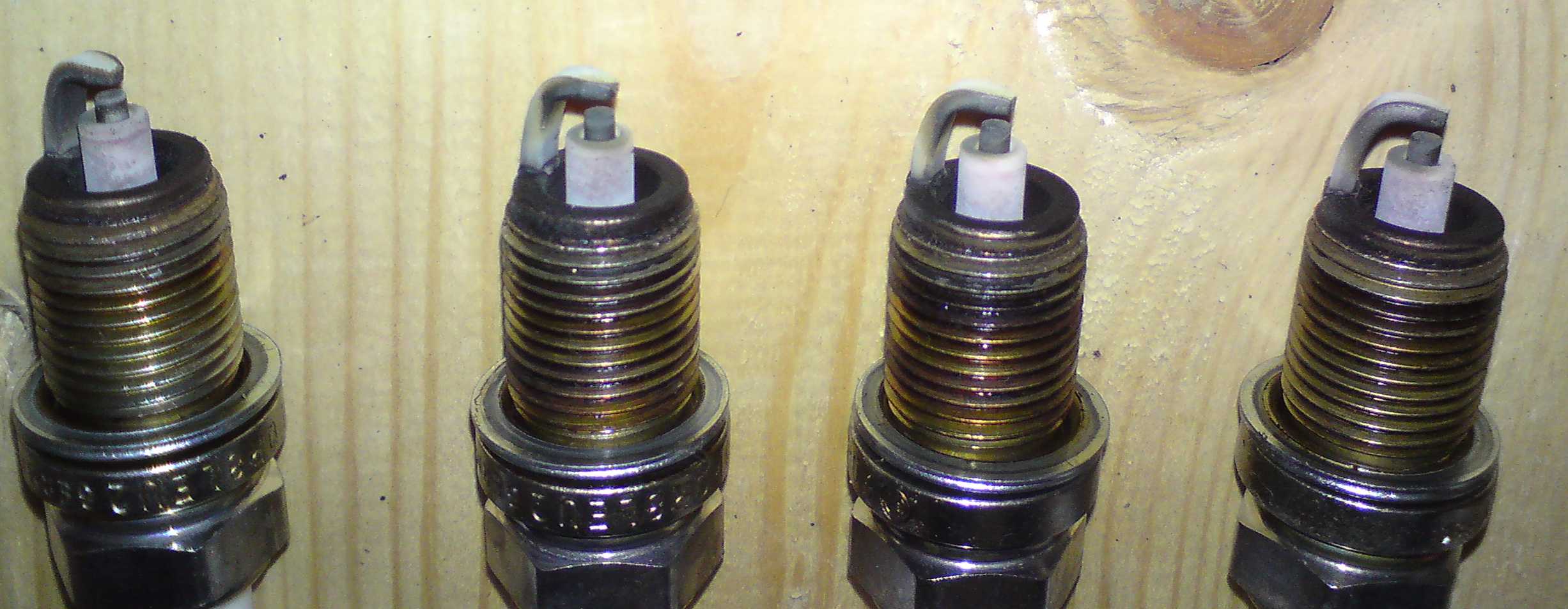

[attachmentid=58814][attachmentid=58815][attachmentid=58816]Поменял вчера (позавчера) родные свечки на Denso.
Свечная рампа снялась двумя пальцами, в колодцах стерильная чистота, даже продувать не пришлось.
Родные свечи почти в идеале (на фото). Серо-белый налет конечно говорит о бедноватости смеси, но это скорее всего результат работы электроники по вытягиванию норм экологии, мать их. Почищу, помою и положу в запас. Машина питалась последние 4 месяца 95-м экто+ от Лукойла.
На том же бензине выкладываю фотку по-настоящему идеальной свечи с пробегом 7 тыков. Свеча от Audi и настройки качества смеси были выполнены исключительно руками по хорошему газоанализатору без вмешательства лямбды.
Denso еще не заюзал - через несколько дней отпишусь.

#386 Sergey_
Отправлено 26 Сентябрь 2010 - 03:12
Это как? Специально обученный человек корректировал состав смеси несколько раз в секунду?
#387 VVsevolod
VVsevolod
  • Cообщений: 705
  • Автомобиль: Lexus GX 460
Отправлено 27 Сентябрь 2010 - 22:42
ЛЗ призван обеспечивать постоянный стехиометрический коэффициент воздух/топливо как 14,7:1. Поскольку система с обратной связью, при обогащении/обеднении смеси по сигналу с ЛЗ происходит коррекция до оптимального соотношения воздух/топливо.
В теории это работает идеально, а вот на практике в процесс лямбда-регулирования вмешиваются те факторы, которые не может отследить ЭБУ машины. Это может быть неправильный бензин, плохая искра, кривая работа форсунок, износ двигателя и т.д.
В этом топике выложено много фоток свечей, но все они имеют признаки неправильного смесеобразования. У кого-то больше, у кого-то меньше, но оптимального золотистого цвета без налета я, извините, не увидел. ИМХО это заточка двигателя под экологию и городской цикл эксплуатации.
Фотка свечи от AUDI - результат долгого подбора соотношения воздух/топливо и др. параметров (там механический впрыск топлива и совсем другой алгоритм настройки). И ЛЗ там можно отключить (если с умом), получив при этом лучшее сгорание топлива, и как результат прибавку в мощности и снижение в расходе.
Весь этот многословный ОФФ написан исключительно с одной мыслью - современные системы адаптации и подачи топлива не являются уж столь непогрешимыми. Да, они выполняют свою функцию, но за это приходится платить налетом на свечах и потерей мощности.
Кстати о потере мощности. Сегодня откатал целый день на свечках DENSO ar.gif .
Поскольку катаюсь постоянно по одним и тем же маршрутам, сравнение было более чем предметное. Ощущение, что выключил еще один кондиционер smile.gif. Вторая передача стала вытягивать почти с нуля, после 3-х тыс оборотов машина просто рвёт. Уж не знаю как будет с ресурсом и расходом, но по езде - просто +пЪять.
Человеку свойственно улыбаться!
