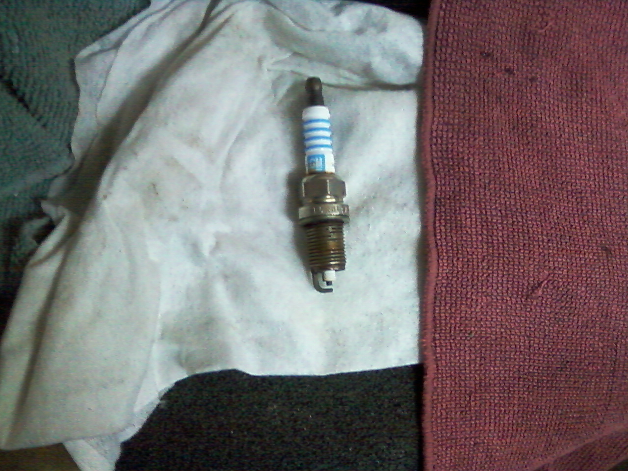

Вот сегодня тоже решил поменять свечи rolleyes.gif Родные GM прошли 40000. Ездил на 95. Поставит тоже GM Изображение Изображение Изображение
Советую поменять заправку и менять свечи все же почаще.

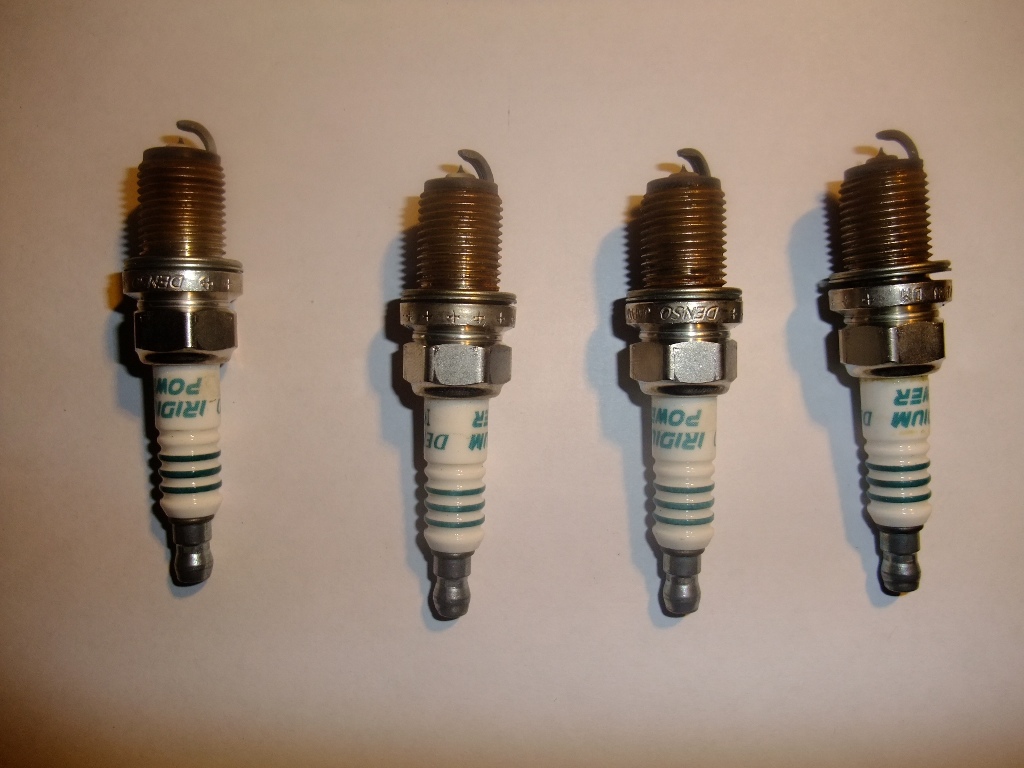

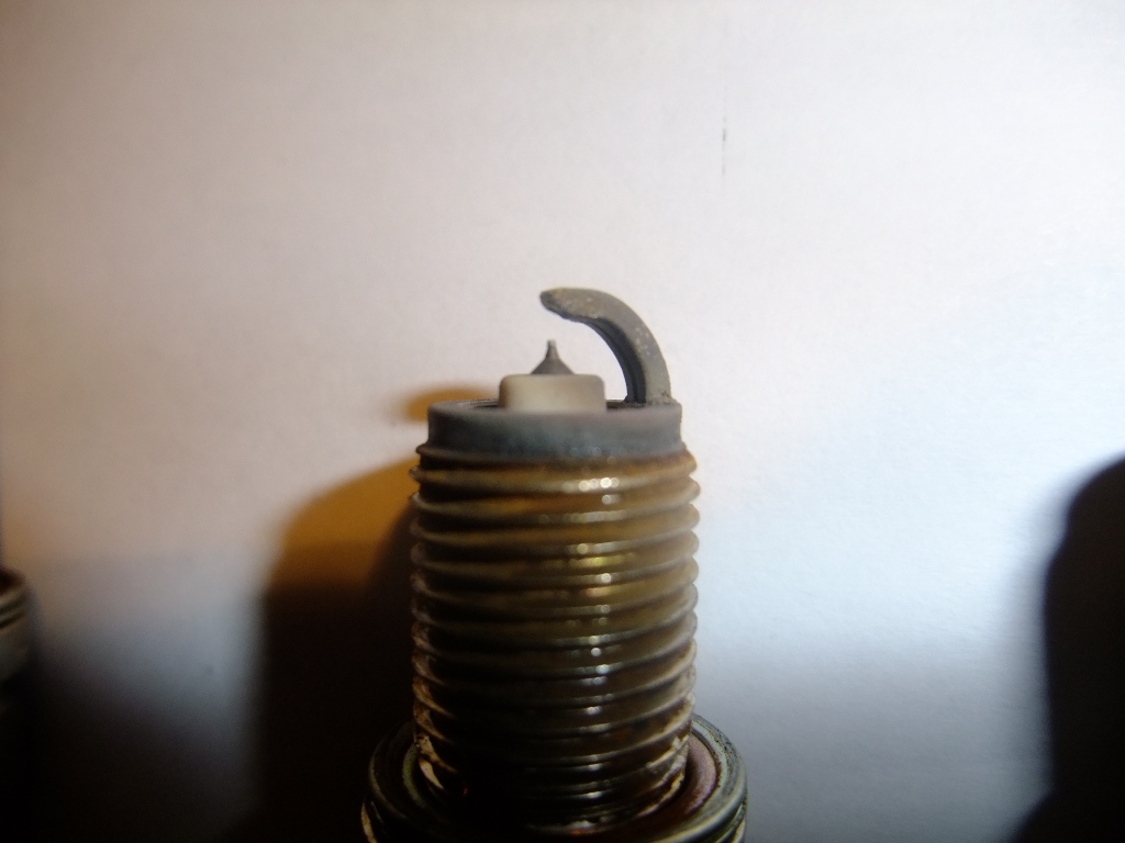

Поменял свечи. Пробег на них 28 т км. Ради спортивного интереса принципиально заправлялся на BP 95 (и где-то раз в месяс 95Ultimate). Изоляторы чистые, но вот центральный электрод прогорел достаточно сильно.
[attachmentid=79761]
[attachmentid=79762]
