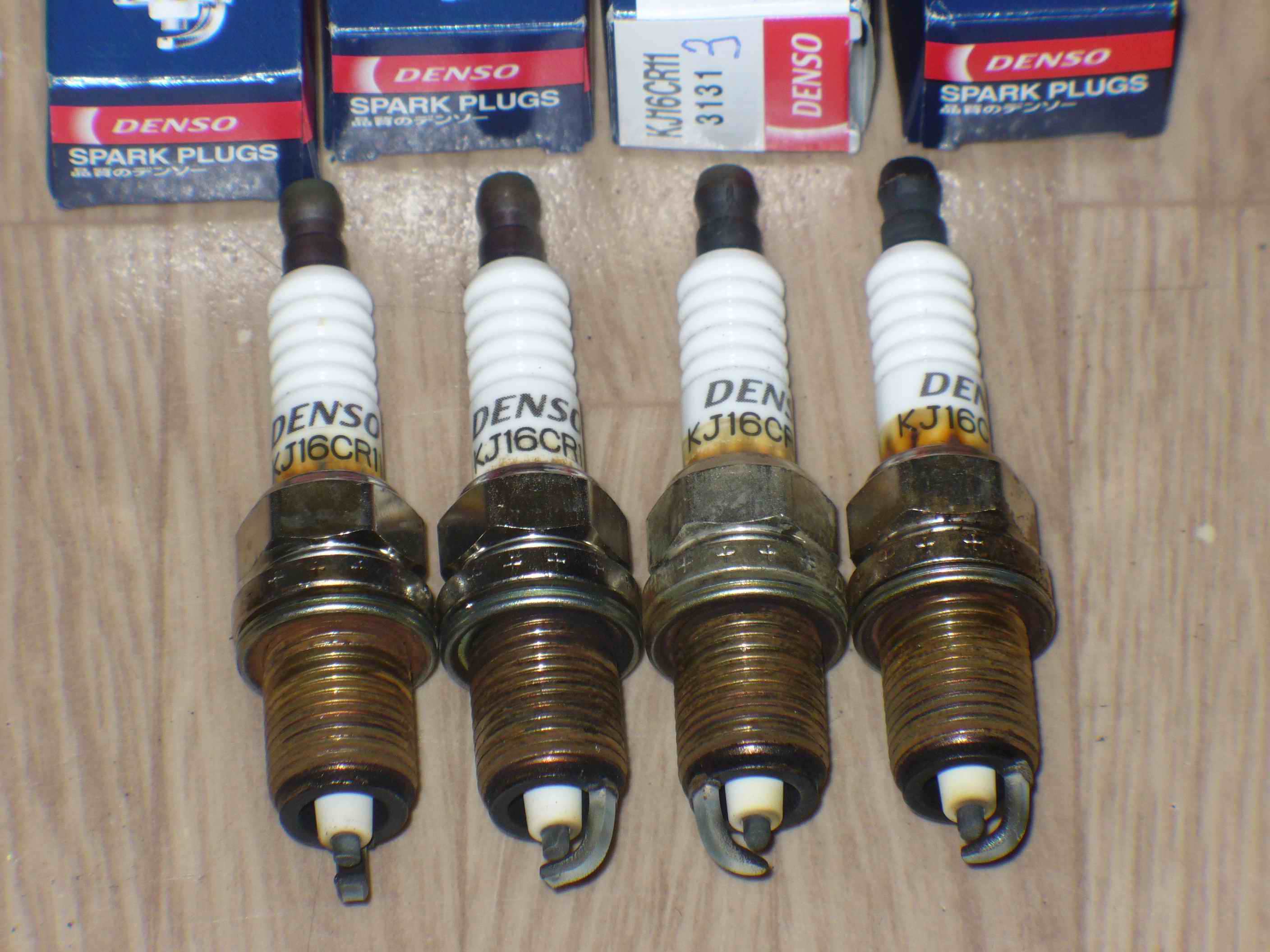

Отправлено 07 Май 2012 - 19:11
Вчера поменял свечи. Поставил такие же. Отъездил 21ткм (до этого стояли БОШи 15 ткм). Движок просто запел. Передачи стали переключаться мягче. Пропали удары при выжимании сцепления. Заправляюсь все время на лукойле 92-ой жижей. Че за налет на изоляторах даже не охота заморачиваться, электроды вроде тоже нормальные. Положу на всякий случай, при следующей замене выброшу. Цена вопроса 130/шт + 20 минут свободного времени. Зазор (1.1мм) не менял ни на старых ни на новых. Вот.
