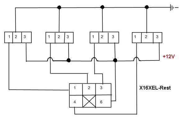

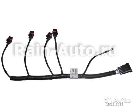

1. Модуль зажигания ГАЗ (дв.ЗМЗ-405, 409) (индивидуальная катушка) (уаз патриот,газель бизнес)
2. Колодка гнездовая (с проводами) индивид. катушки зажигания АХ-501 Cargen.
3. Жгут проводов на катушки зажигания 21124
4. надыбал схему в инете и подключил.
#1133 Uncle Bob
Отправлено 12 Сентябрь 2016 - 21:01
komandor174, давно используете? Распишите ещё подробнее, пожалуйста.
#1134 komandor174
komandor174
  • Cообщений: 30
  • Город:Магнитогорск
  • Автомобиль: Opel Meriva z16xep LPG
Отправлено 12 Сентябрь 2016 - 21:26
проехал 200000 примерно
у нас там 6 проводов
и на каждый цилиндр свой провод
1
2
3
4
в касе от ваза я отрезал концевые и поставил концевые от змз
на каждой катушке тоже 3 провода
и сигнальный.
посмотрел схему катушки на змз где какой где +,-,сигнальный.
посмотрел схему у нас flag.gif где какой провод и сё

Вопрос как их крепил ?
И прикрывает ли плотно их резиновый пыльник свечные колодцы ?
Дворники включаются вместе с подачей воды (решение- forum.opel-club.ru/index.php?showtopic=110889&st=0
Нет кнопки центрального замка на панели (при поэтапном открывании дверей просто необходима) http://forum.opel-club.ru/index.php?showto...1762&st=120
Громкость на мультируле регулируется медленно (решение http://forum.opel-club.ru/index.php?showto...110772&st=0
#1136 komandor174
komandor174
  • Cообщений: 30
Отправлено 13 Сентябрь 2016 - 10:56
связал их одной планкой и прикрепил к двигателю.
отверстия закрыл . подходящими резинками от над свечников.
