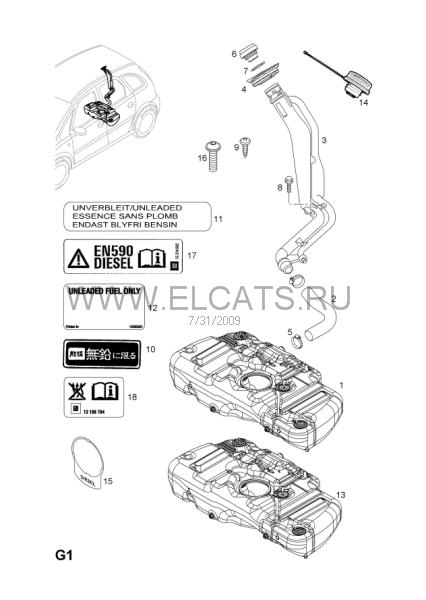

Картинка бака у Матрикса. [attachmentid=38274] Явственно видно, что трубка к баку не длинная и диаметр равен горловине.
А вот то же самое у Меривы.[attachmentid=38275] И так же трубка короткая и не толстая.
Upd. №2
Вглядитесь в картинку у Матрикса - там вообще вроде как труба залива входит в бак ниже верхней плоскости, чуть ли не в середину. Как в таком баке может влезть 60 литров при остатке минимум 5-6 литров (требование Евросоюза) и норме бака в 55 литров?
Она может входить хоть сбоку, хоть через днище бака, была бы только трубка от отверсстия в верхней части бака, сообщённая с атмосферой, для того, чтобы воздух из бака травить по мере его наполнения. И она, как видно на картинке, есть у обоих баков.
В этом и фокус. В любом баке предусматривается воздушный объем над уровнем топлива - чтобы компенсировать тепловое расширение и собирать пары. При помощи некоторых ухищрений (покачать машину, открыть воздушный клапан и т.д.) можно часть этого объема также заполнить топливом.

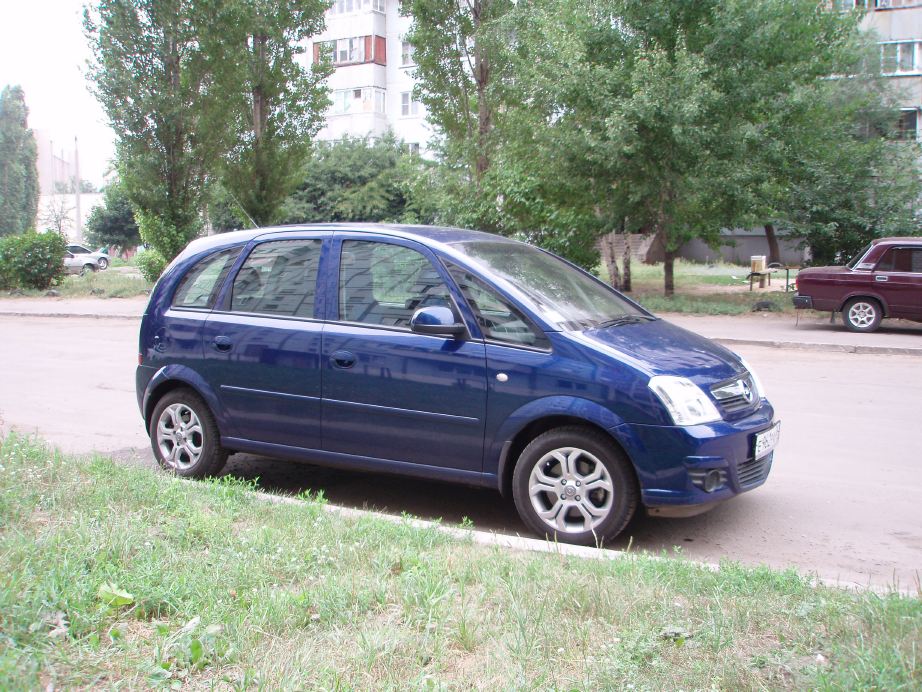

[attachmentid=38383]Наш ответ Пурпур Спеллу(чтоб не слишком-то нос задирал у себя там в Краснодаре).Мы тоже ничего! Ultra Blue forever!

sergeiSH, пейзаж подкачал.....там горы и пурпур спелл,а тут вроде и ультра блю,но на фоне панельки - не катит bf.gif rolleyes.gif rolleyes.gif rolleyes.gif

Что поделаешь,ничего приличного под рукой не оказалось.Ну,я,вообще-не пейзаж фотографировал.А диски? Нихто и не заметил.Эх,люди. ph34r.gif ai.gif bg.gif
Катки нормуль смотрятся, сам такие хотел прикупить, но спецы отговорили, сказали китайские и ломаются часто.
