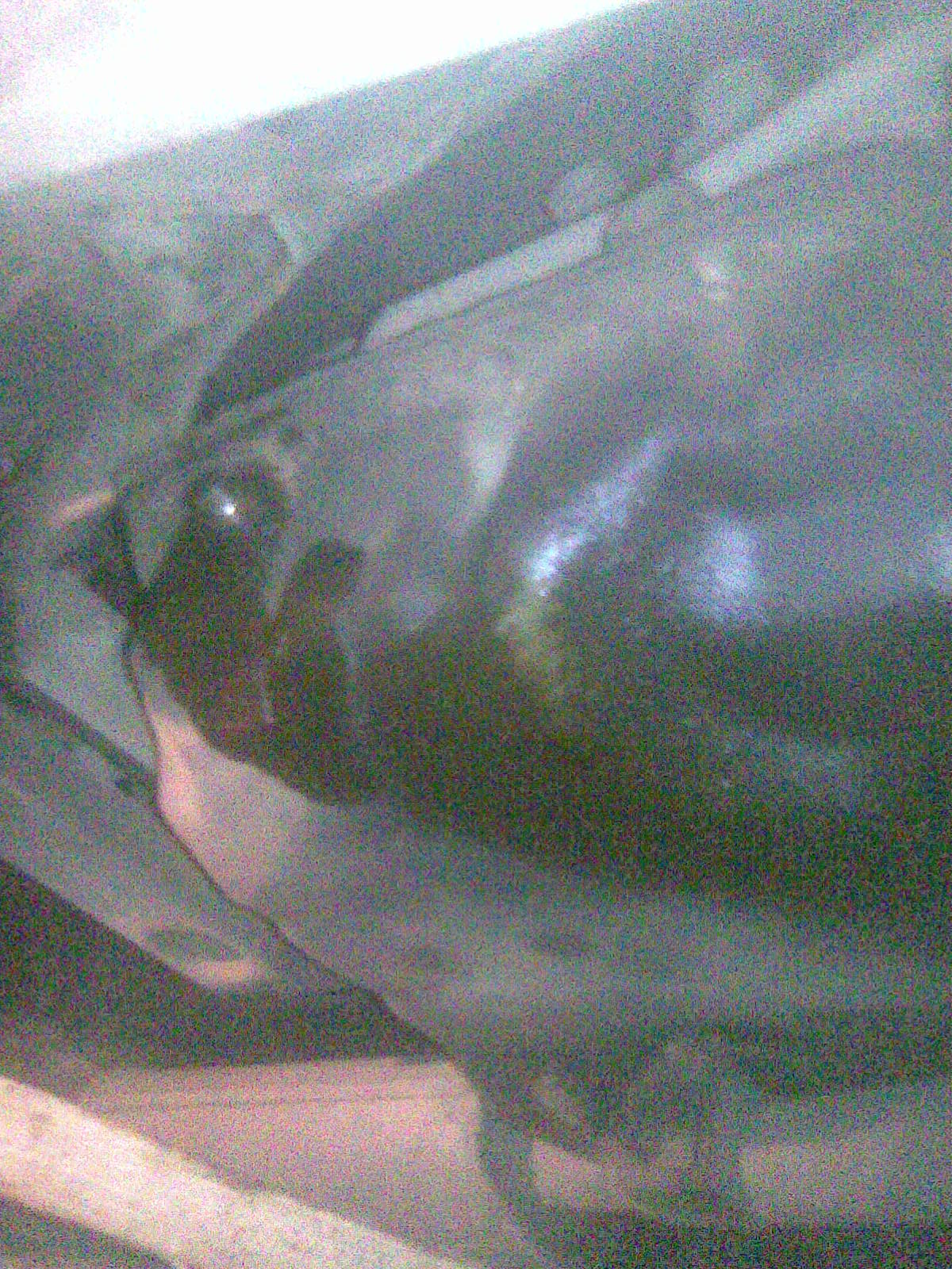

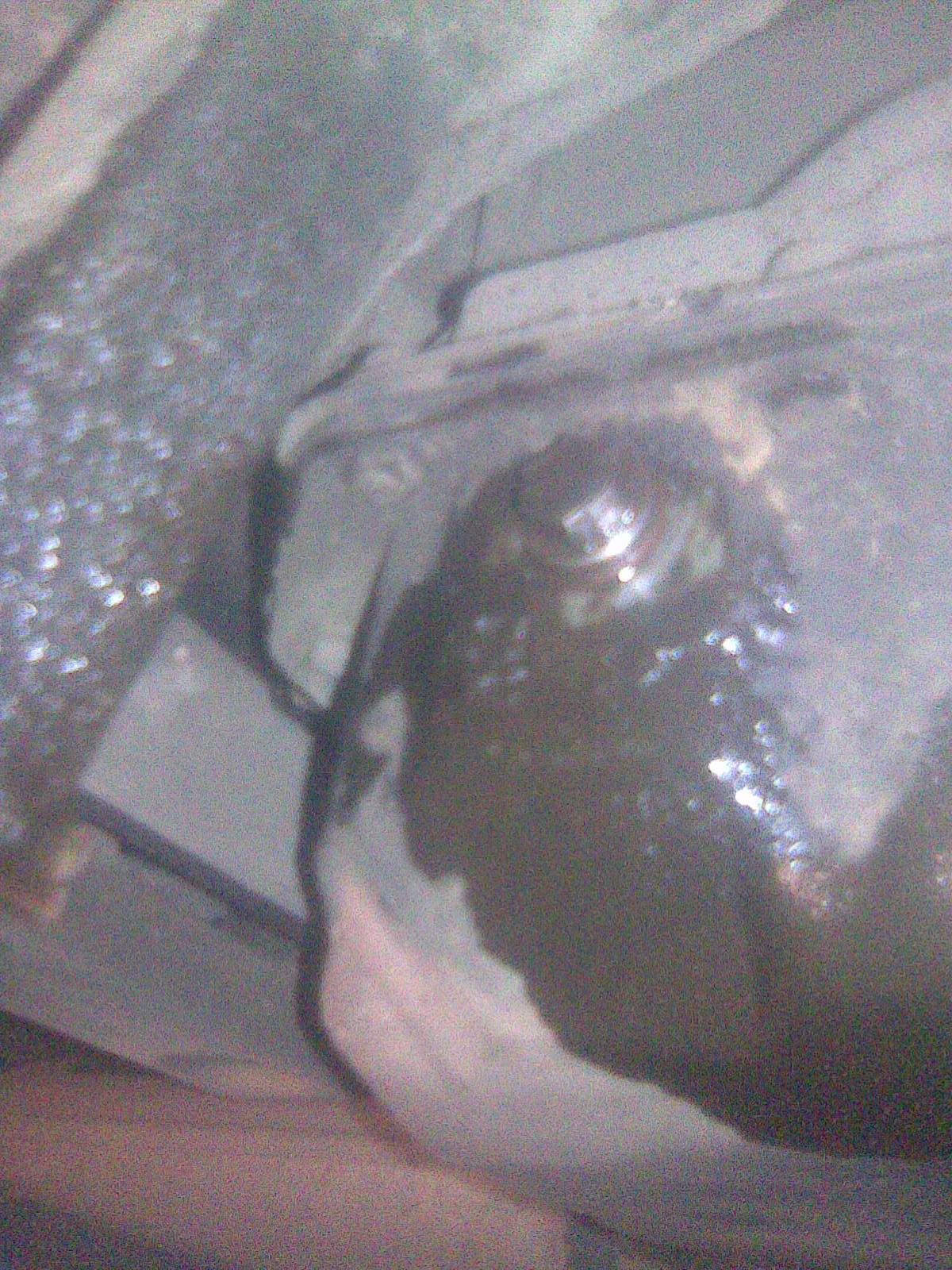

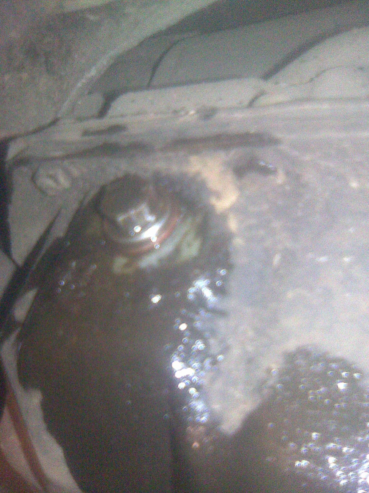

Всем доброго дня и суток!
Столкнулся с такой проблемо: горит постоянно oelmangel, до этого снимал подон с двигателя, - поменял масло, загорелся oelmangel, - долил масло до отметки max, гореть перестал, но иногда загорался, потом проедешь метров 500 и гас, а спустя несколько дней горит постоянно, уже чуть больше месяца. Вот и решил проверить уровень масло АКПП.
Двигатель был прогрет но заглушен, рычаг в положении P, открутил болт(на фото)[attachmentid=50319][attachmentid=50320][attachmentid=50321], и с оттуда хлынуло масло, я долго не думая быстро вставил болт назад, но грамм 100-150 думаю успело вылиться( не помню в какой теме читал, что масло должно немного выступать, но не литься).
Может я не тот болт открутил?
Народ подскажите тот ли болт я открутил, если нет то какой нужно было?

Тот, уровень проверяется на заведенной машине в положении P, в аккурат должен быть по нижний край заливного отверстия. На заглушенной машине все масло стекает обратно в поддон, так что визуально его там будет больше раза в 1,5-2.
Купил се бу коробку. Кое-как эту 77кг дуру туда обратно впихнули, все подключил все пучком, завел - нет передач ващеsmile.gif Тыкнул комп, с селектора на мозги положения приходят, давление 3,4 бара (чет маловато для хх паркинга), температура атф -40 (мерзнет видимо), ошибок нет smile.gif Электроника вообщем полностью рабочая, даже спорт и винтер включаются. Сижу ржу, думаю, сразу в человека, который так уверял меня в ее работоспособности кинуть ее smile.gif
Черт, если это окажется коробка, тупо добавлю еще 5 тык к 20, и впихну себе механику, задолбало туда-сюда дергать. Уже как будто мировые рекорды по 150кг штангам ставил блин, все болит, нереал... Laie_98.gif
И получается вероятно а) дохлый бублик (поставил его, мой уже не очень как-т, да и говнища в нем тонна), б) низкий уровень масла, в) хана масляному насосу (но ведь какое-то давление е, значит шестерни целы, г) сгорели все фрикционы (ну это нереально их все сразу сжечьsmile.gif) А масло относительно чистое, не воняет палеными фрикционами, как в моей коробке. Завтра проверю уровень, если норм - несу обратно и вива ля механикаsmile.gif

Воще уровень мерется на заведенной авто с пробегом 15-20км. И для этого щуп есть. В мануале описано.

Я так понял что нужно уровень смотреть только на заведённой машине, только вот не пойму если рычаг будет в положении P, то коробка отключена от двигателя, в чём тогда разница между заведённой и заглушеной?
А если надо будет подлить, тоже на заведённую?
Народ поделитесь кто опытом, как и чем проще залить туда масло?

На заведенной вращается гидромуфта, приводящая в движение масляный насос акпп, который засасывает масло из поддона и распределяет по акпп.
Заливать... есть атф с носиком удобным, я лично клизмой заливал советской, вешаешь ее на зеркало боковое и заливаешь, куришь.

Сходил проверил уровень в норме(масло ровно с резьбой),
ещё такой вопрос, датчик который стоит в подоне двигателя - это он отвечает за ошибку oelmangel?
Чистить его можно, у самого было такое в сентябре. Снимаешь поддон, промываешь датчик карбклинером, собираешь все в обратном порядке (можно на герметик поддон сажать). Если проблема остается, то можно сам датчик заменить. (при условии, что с проводкой все в порядке)
