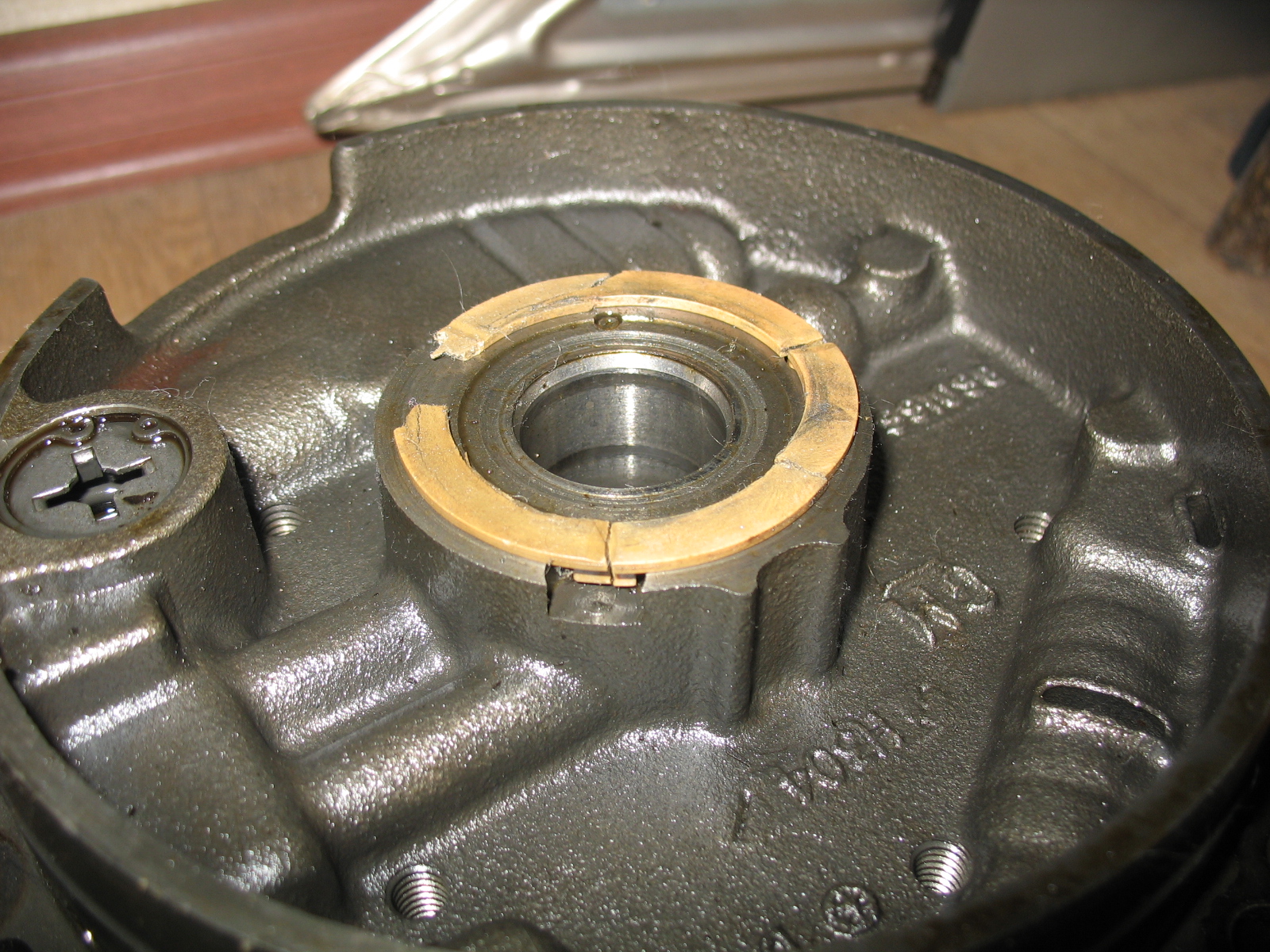

Отправлено 15 Май 2010 - 11:40
Для тех, кому интересно, откуда обломки в маленьком поддоне - наглядное фото smile.gif
Маслонасос, тыльная сторона.

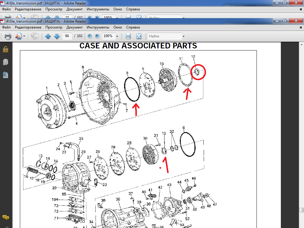

Отправлено 30 Май 2010 - 22:23
Цитата(Felix @ 30.05.2010,23:15)
Снимать надо. И еще желательней слить с нее масло и поставить вертикально, потому что в варианте с горизонтальным снятием картера начинают фрикционы вываливаться с стальными дисками, а обратно правильно это все впихнуть не очень с руки.
Я тыщу откатал только, сейчас капремонт движка доделываю, а сколько на ней до меня шизгарили я без понятия. Сдохнет - соберу из двух одну, у меня как раз планетарка задняя дохлая.
пс: мелкий совет - суперклеем колечко новое к маслонасосу приклеить чутка, так ставить проще гораздо, не вываливается.
Еще нужна будет прокладка картера акпп, ну и сальник передний поменять до кучи, изнутри его удобно выбивать отверткой
ТриPowerМакс писал ***-Кто-то менял это кольцо без снятия и разбора всей коробки.***
это возможно?
и этот насос с какой стороны акпп стоит? со стороны кардана или двига?как ближе к нему добраться?
а зачем прокладка картера? я тока сегодня новую поставил,или она одноразовая?
#2340 Felix

Отправлено 30 Май 2010 - 22:32
В кружочке.
