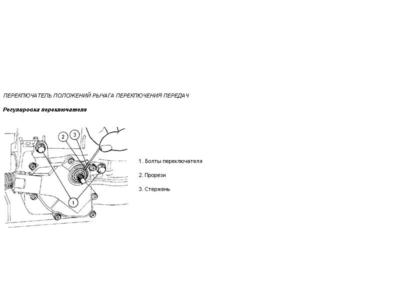

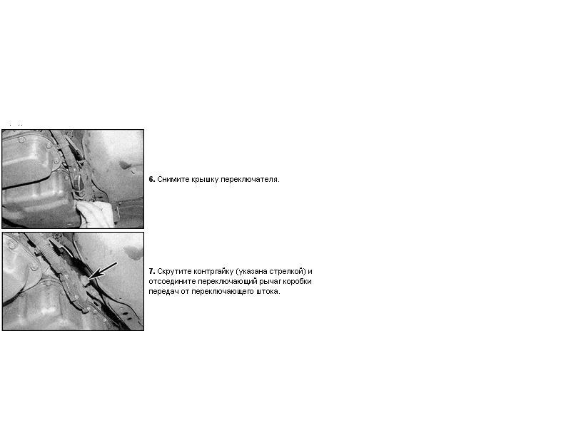

Ломаться там нечему.
Главное когда будешь откручивать контргайку от штока то ключом обязательно придерживай переключающий рычаг.
Сам селектор крепится к акпп двумя болтами на картинке под № 1.
Оправку можешь сделать из любой трубочки подходящего диаметра, а длина небольшая , до контргайки , чтобы ей и запрессовать сальник. Или вставляешь новый сальник в акпп , в него упираешь старый сальник и что попадется под рукой ( шайбочки , торцевая головка и т. д.) надеваешь на шток до контргайки и контрогайкой запресовываешь новый сальник , на туже глубину на которой стоял старый или глубже ( если старый был плохо запресован ).

Спасибо Mixei! Технология почти ясна, еще бы номерочек сальника или название smile.gif

На рисунке он под номером № 11
Код 07 03 587
http://www.elcats.ru...mp;pid=C46253A3
Когда будешь покупать все равно уточни , в магазине знают ,что это за сальник ( сальник селектора выбора передачь на акпп ).
