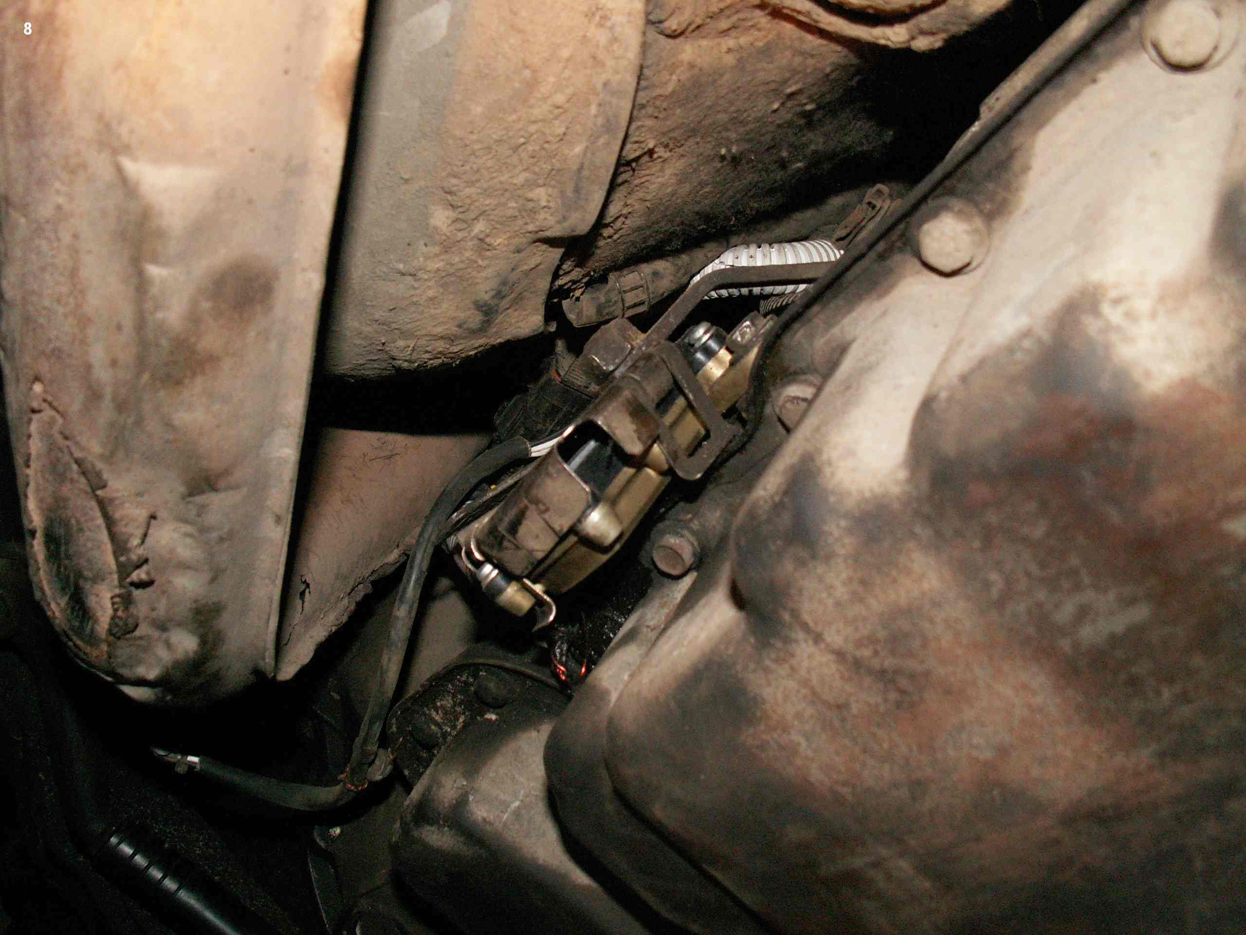

Кому интересно. Задавал вопрос, спасибо все сказали что селектор, но хоть кто нибудь сказал как снимать на что можно наткнуться, хрен тебе. Кому интересно рассказываю, стоит соотв. как и говорили другие на коробке слева. Блин кто придумал его туда повесить помоему му..ак, поэтому и не рекомендуют в лужи заезжать. Короче надо, ключ на 10 и на 16, необходим длинный мягкий удленитель, плюс пару к нему же переходников, что бы его же и удленить. Одна гайка коряво снимается, кстати о разъеме, когда отцепили "маму", "папа" в кожухе весит на защелке, вынимается против движения машины, а то можно сломать. Раскрыл я его а там "жопа" как батерейки старые советские, которые годик полежат, все окислино, вообщем каша. Протер спиртом, надо быть аккуратнее с прокладкой, очень она уж нежная, высушел феном, короче одна дрожка стерта. Причем на сама а перемычка между ней. Собрал поставил на место, Драйв заработал, все нормально, зима, спорт. Но походу по ка было все окислено был контакт на стертой дорожке, сейчас не работает, режим 1 и 3. Которыми в принципе я и непользуюсь. Решил пока поездить на таком селекторе, уточнил ездить можно, заказал б/у у тех кто занимается ремонтом АКПП. Пока все!!!!!!!!!!!

Во-во, я тоже уже думал, мож пленкой замотать, там кстати стоит влаговыделяющая трубка, придумано поуму, я ее снял дунул, оттуда комок грязи выскочил. Похоже она тоже не спасает.

Ну вы тут жути нагнали. Вот он селектор
[attachmentid=2158]
1. Отсоидините один большой разъем.
2. открутите гайку.
3. Желательно зафиксировать местоположение. (что бы потом не получилось втыкаеш Драйв а он тебе нитралку).
По поводу спирта. Промыл молодец, высушил. Но если ты туда смазки не добавил. До жди очередного окисления. Точно не знаю но по моему Циатим (Нужно уточнять).
Так как там есть трубка для отвода влаги. Соответственно если есть отверстие то влага может гулять туда сюда. Первая твоя лужа и снимай по новой. Спецы советуют менять сразу и не заниматься любовью.

Ну "красава" открутите одну гайку, снимите разъем. Выше читал, не все так просто как ты сказал, надо еще немного терпения, что бы открутить один из болтов удленителем. Кстати по смазку спрашивал у спецов, смазывать не особо рекомендуют, ввиду отствуия правильных смазок. На счет замены где-то с тобой согласен, но мне объявили 2 неделе ждать и 7 500 руб. за селектор, бабок не жалко слава богу зарабатываю, а вот 2 неделе нах мне это надо, залез и сделал. В итого новый в Москве 5800 руб., б/у абсолютно рабочий 3000руб. Я бы свой восстановил, есть завод рядом по платам напаять дорожки как два пальца об асфальт. Но опять же без машины неохота дня 3-4.
