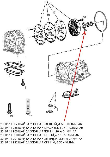

Вот и я такие артефакты обнаружил. И тоже внимательно осмотрел коробку за передним поддоном - неоткуда им упасть. А где можно посмотреть схемку? Где они вообще должны стоять? И для чего нужны. И сколько стоят? Может их оптом заказать?
#652 Vadim 777
Vadim 777
  • Cообщений: 4 787
  • Город:Москва, САО
Отправлено 19 Март 2007 - 00:10
Схемка - вот, стоят они копейки, а заказываются только после разборки АКПП, т.к. подбираются по толщине.

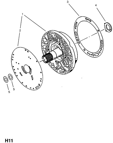

А вот еще один рисунок, это тогда к чему?
[attachmentid=4905]
4 07 11 863 ШАЙБА,УПОРНАЯ,МАСЛЯНЫЙ НАСОС,- 1.72/2.82MM (1 СКОБА) AR
4 07 11 864 ШАЙБА,УПОРНАЯ,МАСЛЯНЫЙ НАСОС,- 1.91/2.01MM (2 СКОБ) AR
4 07 11 865 ШАЙБА,УПОРНАЯ,МАСЛЯНЫЙ НАСОС,- 2.10/2.20MM (3 СКОБ) AR
4 07 11 866 ШАЙБА,УПОРНАЯ,МАСЛЯНЫЙ НАСОС,- 2.29/2.39MM (4 СКОБ) AR
#659 Vadim 777
Vadim 777
  • Cообщений: 4 787
  • Город:Москва, САО
Отправлено 20 Март 2007 - 01:16
[attachmentid=4905]
А эти по-моему стальные, если не ошибаюсь, но одно скажу точно, АКПП должны разбирать специально обученные люди, иначе после сборки получится, что где-то что-то течет, почему-то что-то не включаепся и т.д.
тел. (495) 508-5820
