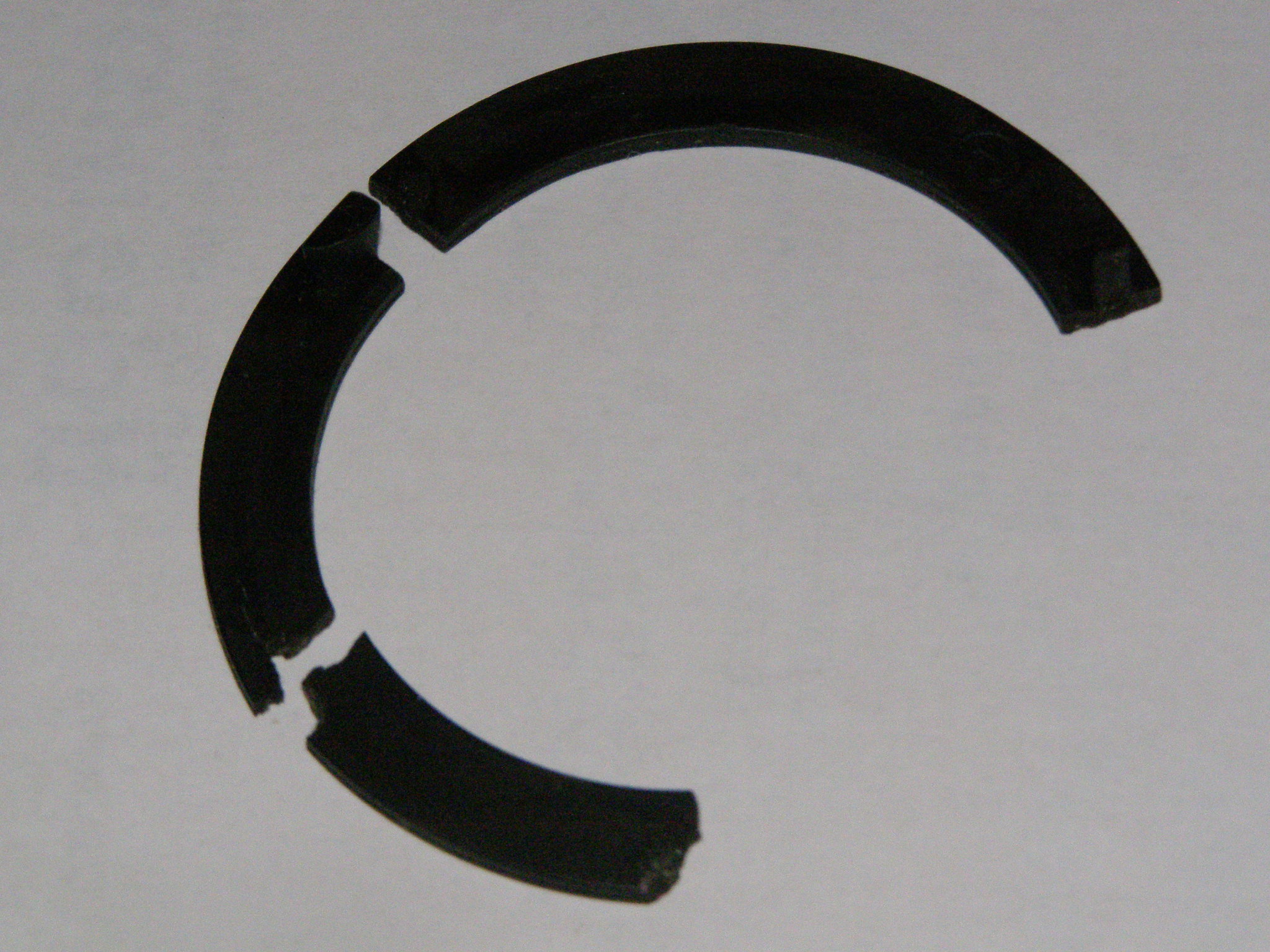

Менял масло в АКПП. В маслянном поддоне, передняя часть нашел вот это, [attachmentid=8374] что это ???
