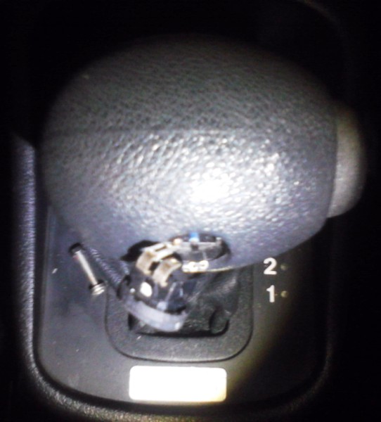

Перестал работать спортивный режим АКПП. Зимний работает. Прошу помощи!
Чеков никаких нет, ошибок БК не выдаёт, OP-COM тоже. Лампочка с шестерёнкой не загорается, режим не активируется, но при проверке светится.
Прозвонил все предохранители в салоне - все рабочие. Лампочки снаружи тоже все горят. Куда дальше смотреть?

Да, сегодня снимал кнопку, чистил контакты, пока бесполезно [attachmentid=61539].
Мужики давайте ещё версии пожалуйста!
сними блок управления АКПП,и прозвони провод от кнопки до блока rolleyes.gif Если целый,то тогда проблема в блоке управления.
#210 Dad
Dad
  • Cообщений: 1 881
  • Город:Чита
Отправлено 10 Ноябрь 2010 - 00:43
Сделаю сегодня!

Удивительная вещь. Может сама кнопка накрылась? Загадка автоматической души. Может нормальную диагностику АКПП провести? Как выявишь причину - отпишись.java script:emoticon(':roll:', 'smid_15')

Перестал работать спортивный режим работы АКПП и вот, что из этого вышло:
http://forum.opel-cl...showtopic=68463

сейчас все будут думать- что проводка на машинке Г полное.Я думаю тебе просто не повезло с машинкой.
Там ведь обрыв был. При чём здесь плохая проводка. Скорее всего натянул проводок, когда кнопку снимал, а затем рычагом АКПП активно работал, вот его и порвало.
ПРОВОДКА НОРМАЛЬНАЯ forever.gif !!!
