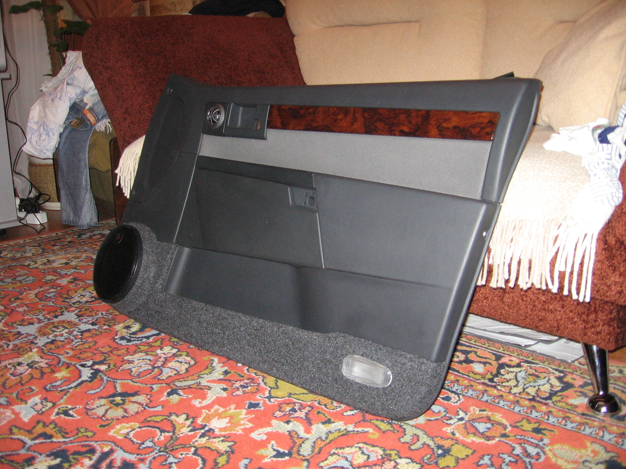

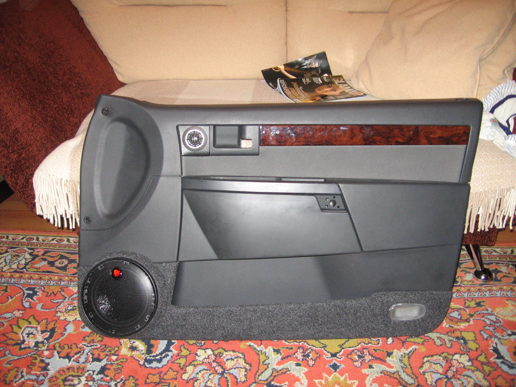

пять часов работы и вуаля-[attachmentid=24312][attachmentid=24313]
да, магнитище там будь здоров...
Кстати, бордачек открывается теперь только при открытой двери.
Сообщение отредактировал Arkhipov: 02 Декабрь 2008 - 20:50
А в задние двери можно что-то такое присобачить? И как звук после этих передедок? А дверям шумоизоляцию делали?
выглядит здорово! только один вопрос - 16см dls - это не штатная акустика автоваза. вибрации будут очень серьезными, такие динамики обязательно нужно крепить к железу двери. эти подиумы как-то крепятся к железу? обычно их прошивают насквозь длинными саморезами, чтобы сидели жестко.
ну, как-то так:
http://ch.narod.ru/1.../12podiums2.htm
я тоже крепил динамики не к обивке, а к железу дверей.
Шумку сделал вибропласт.
При штатной голове качество звука НЕ ИЗМЕНИЛОСЬ (по моему)
По-любому надо доделывать всю систему. До выходных сделаю задние двери. С пищалками.
подиумы из фанеры (10-ка). Два кольца с небольшим углом между ними(подсунул опилок от фанерки). всё заштатлёвано шпатлёвкой со стекловолокном ---очень вонючая зараза... Ошкурено и обтянуто карпетом. готовые подиумы крепил винтами от детского конструтора (подходящими по длинне) в штатные отверстия. Динамик прикручен к подиуму, уже установленному. Низкочастотник установлен в "штатное" место. Проблема в отсутствии материала для "обтягивания" кармана, того, что на двери. Пришлось тоже обтянуть карпетом. Получилось не оч. красиво. На мой взгляд.

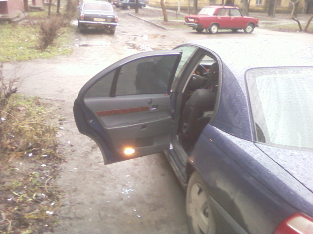

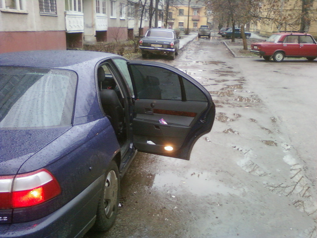

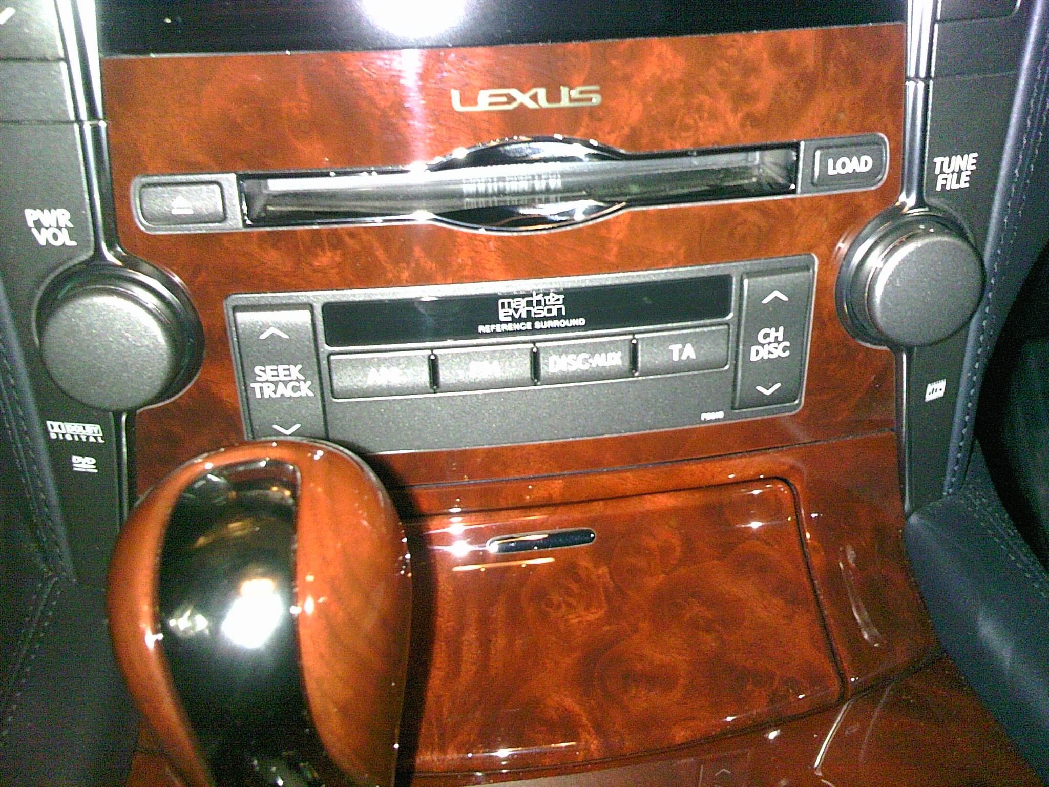

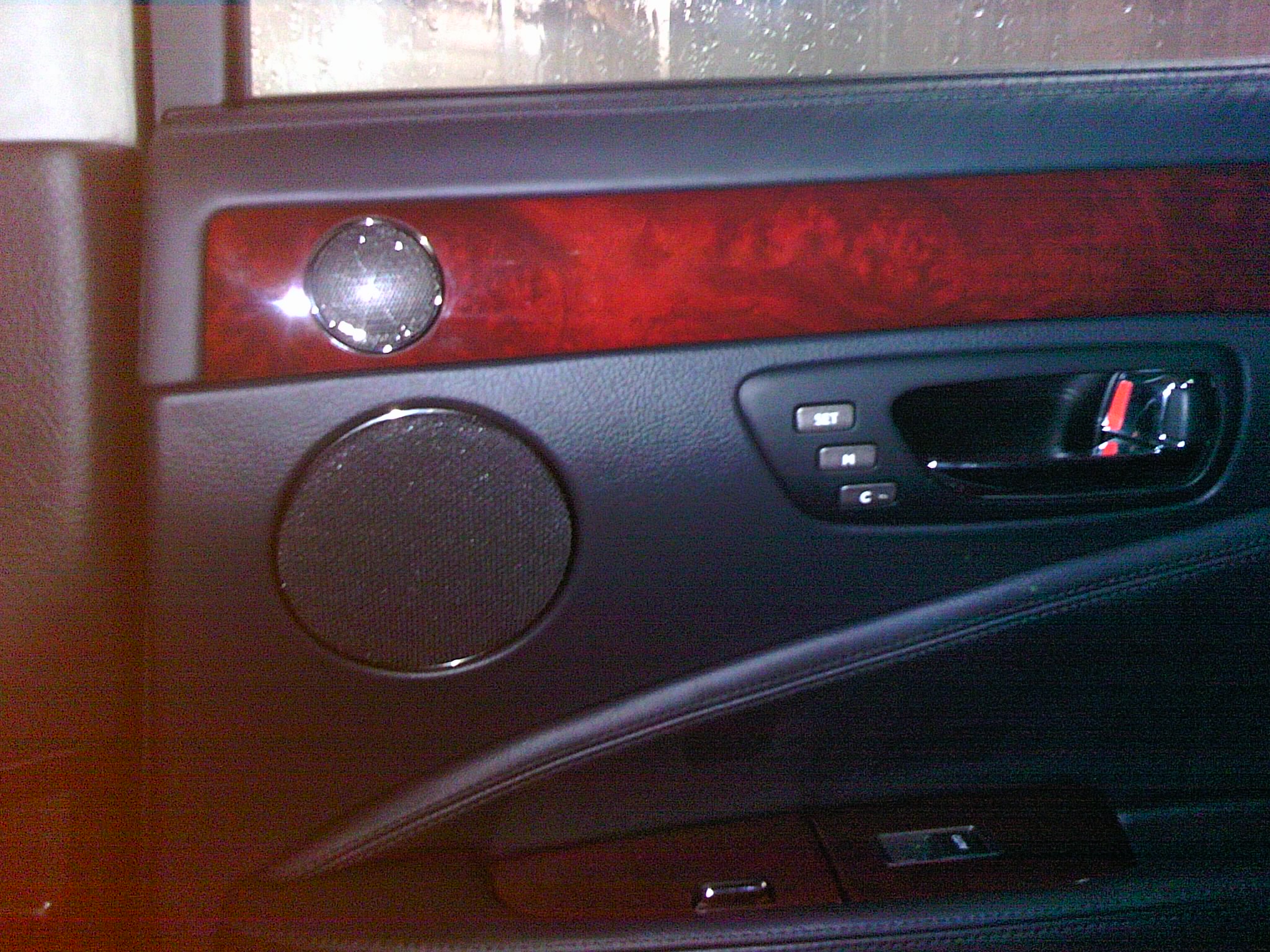

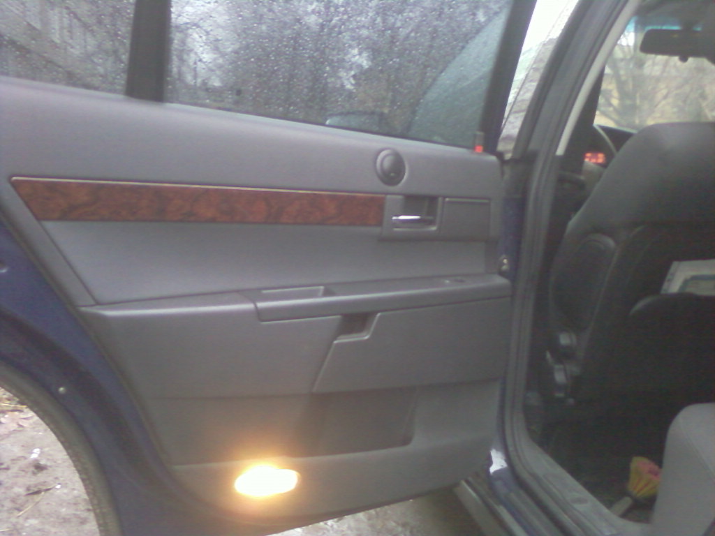

Тут про дорогие авто спор был, про А8 и её никакущую музыку и пр.,
почитал последние сообщения и понял одну вещь,-
в таких машинах сцену ориентируют на задних пассажиров .
Только что сделал фото задней двери ,
а спереди только скромные головки в низу дверных карт.
А вот "голова"
Сорри за плохое качество фото,- делаю снимки с КПК и с него же и пишу.
Вперёд, обезъяны!
Или вы хотите жить вечно?!
#55 Falcon[SD]
Falcon[SD]
  • Cообщений: 1 665
  • Город:СПб
  • Автомобиль: X20SE 1994 ркпп
Отправлено 04 Декабрь 2008 - 00:26
хм... интересно. мне это даже в голову не приходило. а ведь логично...

Отправлено 04 Декабрь 2008 - 19:50
Цитата(Igor Opeleman @ 4.12.2008, 19:47) Просмотр сообщения
Только я бы их врезал немного впереди, а так они очень сильно бросаются в глаза от того, что находятся недалеко от середины двери...
Не получится: там тяги кнопки, чуть ближе-пепельница мешает. Место , где установлены у меня оптимально.
