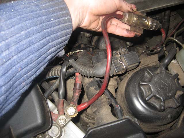

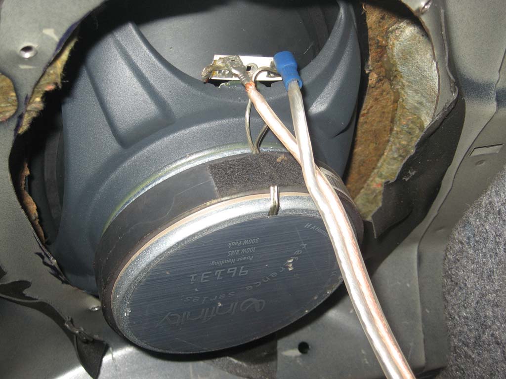

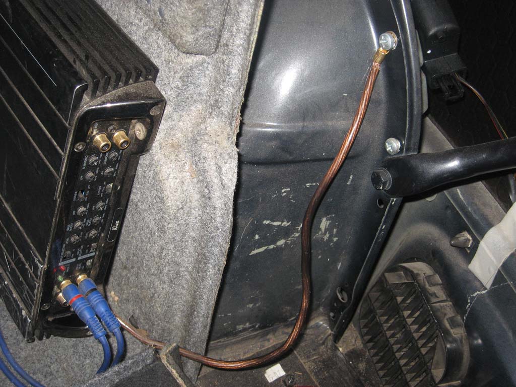

про провода:
-усилок запитан напрямую от аккума(100 -ка Vart-ы) и там же стоит предохранитель(как я понял это было в комплекте),это "+" ,"-" идет по кузову
-на овалах 3 квадрата провода идут к усилку, усилок в багажнике, поэтому провода немного понадобилось, соединение на клеммах обжато(лучше я понял пропаять)
-на дверях уже реализовано как ты и говорил, сечение точно не скажу, на глаз 1,5-2 квадрата

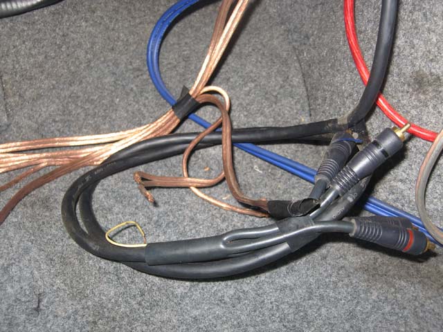

- коаксиал, таких два протянуто один двойной, другой четверной, про качество ничего не скажу...
- магнитола запитана от разьема старой магнитолы, плавкий предохранитель там есть

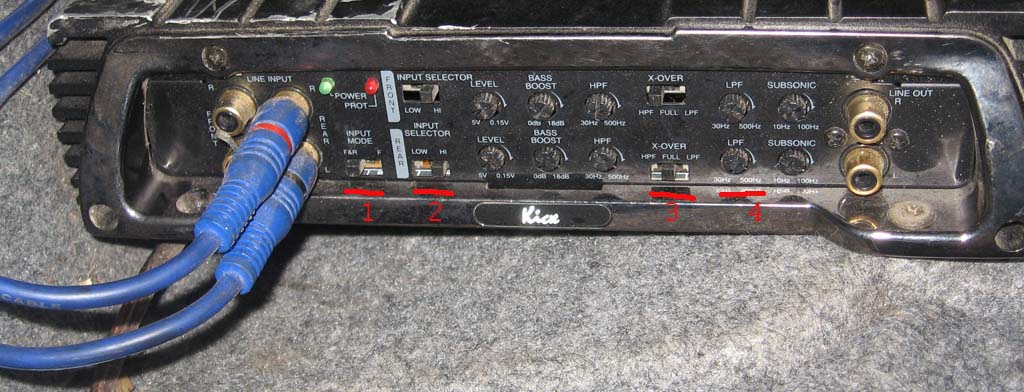

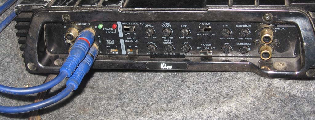

-да усилок 4-х канальный, и там вроде как есть режим "разветвления" из 2 каналовна входе на 4 на выходе, но что-то у меня не выходило его заставить работать, работали только 2 канала
про бюджет, я хочу ограничиться минимальными вложениями и переделками(хотя бы пока smile.gif), использовав потенциал имеющегося оборудования...
вот небольшая фотоссесия того что есть:
[attachmentid=24513]
[attachmentid=24515][attachmentid=24516][attachmentid=24517][attachmentid=24514]

#66 Falcon[SD]
Falcon[SD]
  • Cообщений: 1 665
  • Город:СПб
  • Автомобиль: X20SE 1994 ркпп
Отправлено 07 Декабрь 2008 - 18:16
это допустимо только для совсем новых машин. но все равно лучше минус вести отдельным проводом прямо от аккумулятора. будет меньше помех. т.о. нужно купить всего один силовой кабель для усилителя. метров 7 точно хватит.
пока можно оставить как есть. у пайки тоже есть минусы...
так фронт питается от усилителя или от магнитолы? обязательно нужно от усилителя!
итого 6 проводов?.. не многовато для магнитолы с одним линейным выходом?.. ))
это плохо. лучше протянуть провода от аккумулятора. и, соответственно, повесить там предохранитель ампер на 20.
что-то на панели усилителя не видно, чем бы можно было включить такой режим... Y-разветвители решат эту проблему. дешево и эффективно.
из того, что есть вполне можно извлечь неплохой бас и приличную серединку. только динамики, конечно, нужно крепить к железу. с задними особенно большая проблема - задняя полка хоть и железная, гуляет очень сильно, жесткости нет. нужно усиливать фанерой, иначе хорошего звука из этих овалов выжать не получится. не обязательно на всю ширину полки (хотя желательно), можно сделать фанерные проставки так, чтобы они краями крепились возле краев задней полки, где железо не гуляет. выше я кидал картинки как это делается на примере дверей. принцип тот же. и обклеивать виброизолятором все металлические поверхности. возни много, но результат того стОит.
со штатными пищалками сложнее. если купить хорошие твитеры, к ним нужен кроссовер. это тысяч 5 за пищалки и тысячи 3 за кроссы. при том, что можно купить хорошую компонентную акустику за 4,5-6 тысяч, не вижу смысла покупать пищалки и кроссы отдельно.
т.к. у магнитолы только один выход и это sony, то скорее всего у него 2 режима - rear и sub. советую включить его в режим REAR, а не SUB. при этом, чтобы колонки в задних дверях можно было регулировать фейдером, лучше их подключить к фронтальному выходу магнитолы. тогда фейдер будет работать, только наоборот smile.gif , при переводе сигнала на тыл на самом деле будет звучать фронт и колонки в полке, а при переводе на фронт будут играть колонки в задних дверях (на случай, если там будут пассажиры, например).
наконец, я советую хотя бы попробовать включить задние динамики в полке в режиме сабвуфера с частотой среза на 100-150 герц. т.е. чтобы они играли только нижние частоты. овалы умеют басить просто шикарно, пока не было сабов - лучше всех. и за "долбежку" тоже отвечают именно они (саб работает в более низком диапазоне, который встречается даже не в каждой композиции). зато звук не будет утаскиваться назад. судя по панели усилителя, для этого нужно перевести рычажок "input selector" для выхода "rear" в положение "low". далее крутилкой "LPF" (low pass filter) выставить частоту раздела так, чтобы задние колонки давали максимум баса, но при этом минимально локализовались на слух и не гудели.
с помощью крутилки "level" выставить уровень сигнала фронта и тыла так, чтобы на максимальной громкости магнитолы не было искажений и хрипов (при выключенном эквалайзере). если уровень сигнала пришлось увеличить, может появиться шипение в динамиках. в этом случае его нужно убавлять до тех пор, пока шипение не исчезнет или вы перестанете его замечать при воспроизведении музыки.
если после проводки "-" провода от аккума к усилителю басы сдаются рано и начинают хрипеть, можно попробовать установить конденсатор на питание усилителя.
пожалуй, все. остальное требует заметных вложений.
от магнитолы, я имел в виду что проводка там уже сделана как ты советовал, только "на время" подключен к магнитоле
был еще саб, который подключался к отдельному выходу магнитолы специально для саба(а магнитола тогда была Prology, которую благополучно сбагрил..) -2 провода; линейный выход на старой магнитоле тоже сосотоял из 4-х проводов...
...В корпусе усилителя каждой из этих моделей размещены четыре компактных усилителя. Четыре канала усиления могут иметь конфигурацию фронт/тыл, фронт/сабвуфер или сабвуфер/сабвуфер. Дополнительно предусмотрен переключатель работы усилителей на 2/4 канала.... http://www.kicx.ru/r...ier/kap-43.html
может я не так понял и действительно проще с Y-разветвителем...

сегодня переделал крепления динамиков на передних дверях, магниты упирались в жедезку двери и не давали плотно установить динамик, сделал что-то типа проставок и все встало как надо, а динамики прикрепил на саморезы(по 4 на динамик), которые цепляются за железо двери..
еще попробовал по совету Falcon[SD] подрегулировать усилитель и сделать так чтобы овалы работали только на басы и по ходу ковыряние появились вопросы:
в общем так
[attachmentid=24793]
1- этот преключатель я так понял отвечает как раз за функцию Y-разветвителя? или не так?
2-здесь я переключил в положение LOW, как и советовал Falcon[SD] -басов стало больше на овалах.
3- вот этот переключатель меня заинтриговал и когда я его переключил в положение LPF то овалы стали играть только басы
4- здесь я пробовал регулировать уровень "среза" высоких частот, но на слух выходило не особо, да и тестого диска не было под рукой
Помимо этого есть еще вопросы.
- Остались еще в задних дверях родные динамики с пищалками, кстати их проводку в салоне "мастера" зачем то обрезали от штатных динамиков и подвели к овалам, вот так и было подключено когда я купил машину - фронт подключен к усилителю, тыл к магнитоле. Вопрос в чем , есть ли смысл подключать штатные динамики, если да то куда?
- Надо ли делать "срез" низких частот с фронтальных колонок(естественно когда подключу их непосредственно к усилителю), чтобы "басили" только овалы?
Так же планирую (может завтра) попробовать еще раз задействовать Y-разветвитель усилителя, чтобы подключить наконец фронт (покупка обычного разветвителя пока откладывается).
Питание к магнитоле напрямую к аккуму пока не буду делать, так же как и прокладывать минус от усилка- надо много времени.
Попробую в ближайшее время сделать подиумы для овалов.
