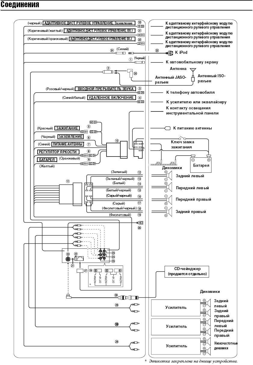

#88 Trash
Trash
  • Cообщений: 949
  • Город:МО, Железнодорожный
Отправлено 17 Декабрь 2008 - 10:06
' date='15.12.2008, 20:15' post='418131']
разумно. из овалов можно получить очень неплохой бас. пока не было сабов, так все и делали. конечно, с их оформлением будет много проблем, т.к. задняя полка в омеге большая, тонкая и железная. под большие динамики ее необходимо усиливать и глушить виброизолятором. но ничего невозможного. может быть под овалы будет даже проще вырезать большую ее часть, а сверху вместо штатной полки сделать толстую из фанеры. края можно использовать от штатной полки, чтобы прилегало аккуратно, а ближе к середине все вырезать и заменить фанерой. ну это как вариант...
для 6 каналов, конечно, проще купить 2 усилителя, 6-канальные довольно дорогие, примерно от 18тыр. два вполне приличных усилителя на 2 и 4 канала можно купить втрое дешевле... smile.gif
Обязательно овалы? Что если просто поставить сабвуфер безкорпусный, круглый 16-20см, т.е. 2 низкочастотных динамика. Они неплохо войдут в штатные места и пилить ни чего не надо. Или идея не АЙС?
P.S. А как реализована функция выключения усилка? Если тянуть провода напрямую от аккума, то он всегда будет включен, а лахить в багажник его выключать не очень идея..
#89 Falcon[SD]
Falcon[SD]
  • Cообщений: 1 665
  • Город:СПб
  • Автомобиль: X20SE 1994 ркпп
Отправлено 17 Декабрь 2008 - 11:52
конечно круглые динамики предпочтительнее, т.к. овалы создают искажения просто формой своего диффузора. но если нужен именно бас погуще, то лучше хороших овалов справится только саб.
любой усь включается автоматически, для этого есть отдельный управляющий провод, который идет от магнитолы к усилителю (обычно на магнитоле он имеет синий цвет и маркируется "remote" или "amp" (от "amplifier" - усилитель), он и включает усилок, когда включается магнитола.
#90 Trash
Trash
  • Cообщений: 949
Отправлено 17 Декабрь 2008 - 11:58
' date='17.12.2008, 12:17' post='419314']
А как два усилка реализуются или просто 1 провод пускать на 2 усилка?
Вот схемка от магнитолы
[attachmentid=24982]

#91 Falcon[SD]
Falcon[SD]
  • Cообщений: 1 665
  • Город:СПб
Отправлено 17 Декабрь 2008 - 12:22
Цитата(miker @ 16.12.2008, 13:48) Просмотр сообщения
пойдет ли для этого дела 10мм фанера
ну вообще-то это, конечно, мало. лучше хотя бы 18мм, но это зависит от размеров полки. смысл в том, что эта проставка не должна гнуться, т.е. должна быть очень жесткой и не давать динамику абсолютно никакого свободного хода, даже если по ней хорошенько ударить чем-нибудь тяжелым. разумеется, если толстую фанеру использовать невозможно, придется брать что-то тоньше. но в принципе, чем толще, тем лучше. у моего саба толщина стенки 36мм... smile.gif правда это из-за размеров головки (15").
у тебя нет ссылок на статьи как правильно делать такие вещи(вибро-шумоизоляция),с конструкцией-то разберусь, а вот чтоб не дребезжало надо же по правилам..
яндекс выдаст море ссылок. в этой теме где-то повыше я выкладывал фото, как один чел делал подиумы на таз. материал очень старый, ему много лет, но подход у него совершенно правильный.
основной принцип автомобильной шумоизоляции - "заглушить" все дребезжащие поверхности и детали. обычно это делается с помощью виброизолирующих материалов (например, вибропласт - это материал на основе битума, у которого с одной стороны защитная фольга, а с другой - липкий слой с отличной адгезией). поверх виброизолятора клеят шумоизолятор. например, пенополиэтилен. он же является прекрасным теплоизолятором, что, впрочем, для машины не очень актуально. в случае омеги шумоизоляции очень много с завода, нет острой нужды в дополнительной. а вот с виброизоляцией гораздо хуже, довольно много поверхностей требуют внимания.
для автозвука желательно полностью изолировать от салона объем двери, чтобы получилось подобие закрытого ящика (только подобие, т.к. дренаж заклеивать нельзя, да и уплотнитель стекла нельзя признать герметичным). для этого нужен кусок вибропласта размером с дверь. прикладывая его к двери изнутри (при снятой обивке, разумеется) нужно вырезать в нем дырки под ручку двери и динамик, обрезать по контуру двери. штатную влагозащиту из полимера лучше снять, чтобы виброизолятор клеился к голому металлу - будет лучше держаться. тяги двери можно закрыть от липкого слоя куском штатной влагоизоляции (я так и сделал). поверхность нужно обезжирить (например, уайт-спиритом или хотя бы "мистер-мускулом") и можно клеить.
очень важно, чтобы нигде не было щелей. в институте у нас был очень хороший преподаватель по акустике (это моя специальность), с огромным практическим опытом. он говорил, что если вы сделали в комнате прекрасную шумоизоляцию, но забыли про замочную скважину, весь ваш труд был напрасным. так что проверяйте уплотнители дверей, особенно если машина была в авариях, там бывают щели.
вот этого я, честно говоря, не знаю. я все же только любитель и с двумя усилками в одной машине дела не имел. уверен, что их можно подключить к одному управляющему проводу магнитолы. если есть желание перестраховаться, можно использовать реле - замыкать его управляющим проводом, а усилители "управлять" через силовые контакты реле, но мне кажется это совершенно излишне, там ток минимальный. на схеме это провод "удаленное включение".
Сообщение отредактировал Falcon[SD]: 17 Декабрь 2008 - 12:24
