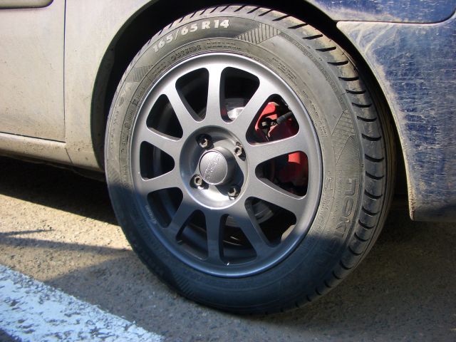

После продолжительной борьбы с жабой, были приобретены диски ВСМПО 5,5/14" 4Х100 ЕТ45.
Резина Нокиан Хакка Ай3 165/65. Ничего вроде не трёт, всё в порядке... bf.gif
[attachmentid=50629]
Хорошие диски,у меня такиеже ВСМПОшки,а резина 185/65 катаюсь как на джипе.По кочкам мягкотень привосходная.Чертят только сзади об брызговики. когда насажаешь народ(телок)
