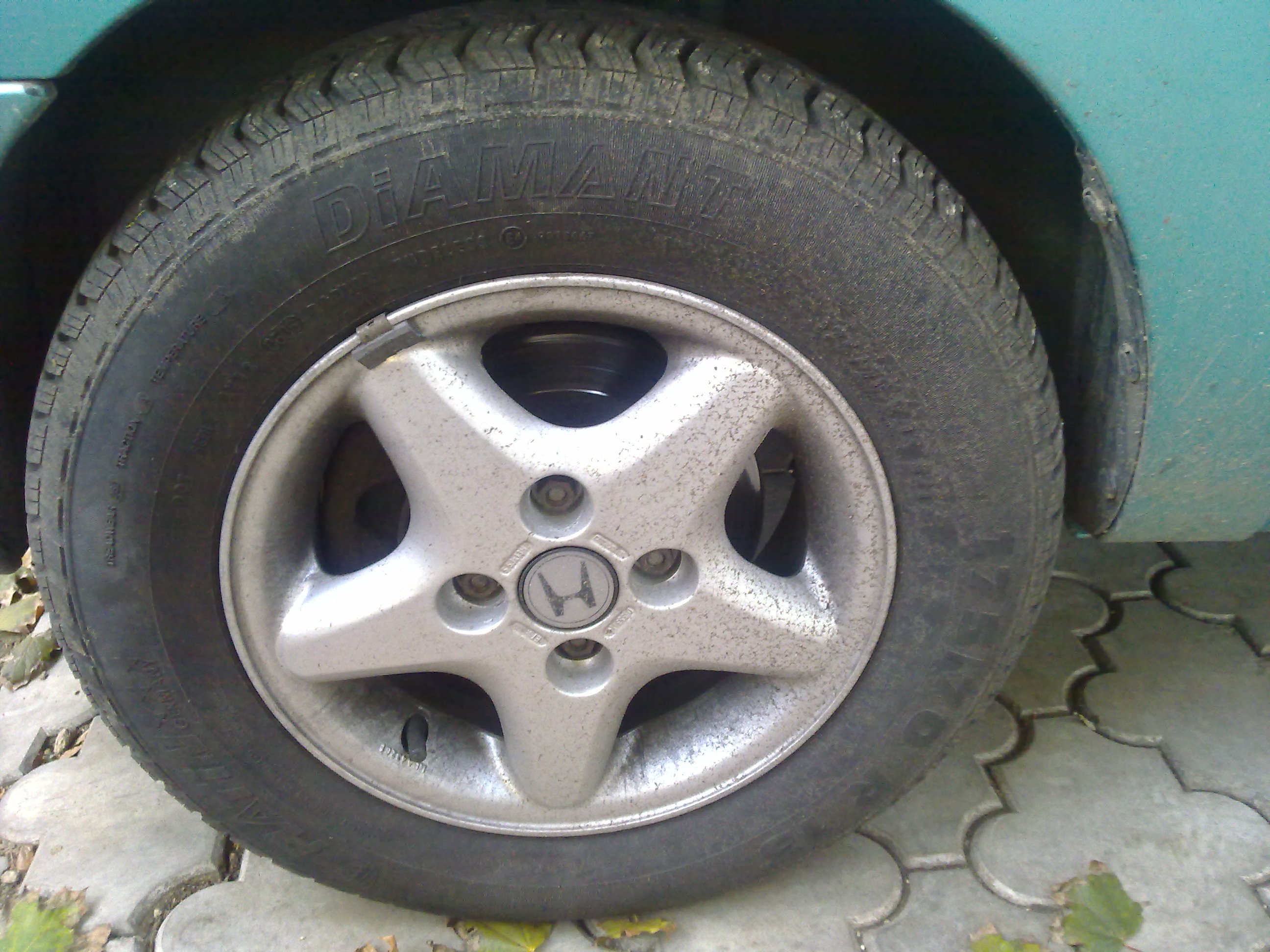

Всем привет из Молдовы! Диски R13 всё же подходят на Agilu.

У меня 13" родной конфигурации (ЕТ42-45, ширина 4,5-5,5")не вставали на Агилу. На Вагон тоже не встают, суппорт не дает. Возможно 13" и встали бы при определенной конфигурации обода колесного диска и с вылетом около 30-35мм. Но это не есть хорошо, нагрузка увеличивается в разы.
На фотографии явно видно, что колесо вылезает наружу из арки, соответственно не только будет забрасывать боковину грязью, но и очень скоро владелец попадет на шаровую, ШРУСы, рулевые наконечники, тяги и в первую очередь-ступичные подшипники.

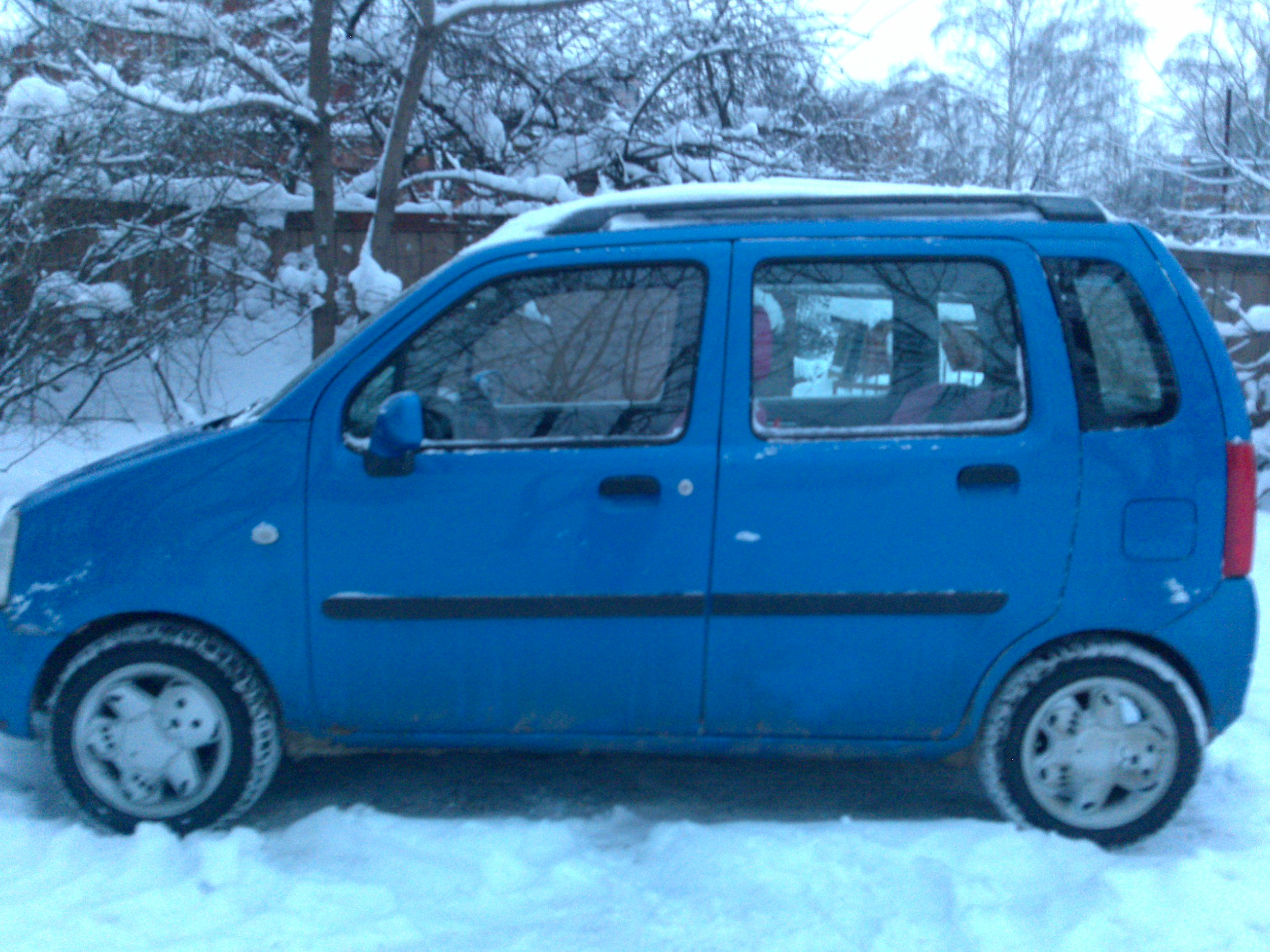

А еще,хочу похвалиться дисками))Прочитала о них в посте выше и купила!Теперь весь город внимание обращает)))

У этих дисков ширина 6" (против 4,5-5") и вылет 38-й (у нас 46-й). В принципе ничего страшного, нагрузки на ШРУСы возрастают, и с шиной 175\65\14 цепляют за бампер и в арках. А так-прикольно, тоже была такая думка поставить жене..но не решился. Стоят на витрине, не продаю, просто радуют взор покупателей)
