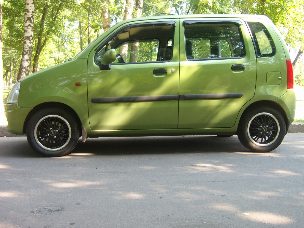

на днях приобрел и поставил диски kosei япония. 14 радиус, ширина-5" ,вылет- 45. Обошлись с гайками и центровочными кольцами за 10 тысяч. Эх, к ним бы резину новую....
[attachmentid=56683][attachmentid=56684]
