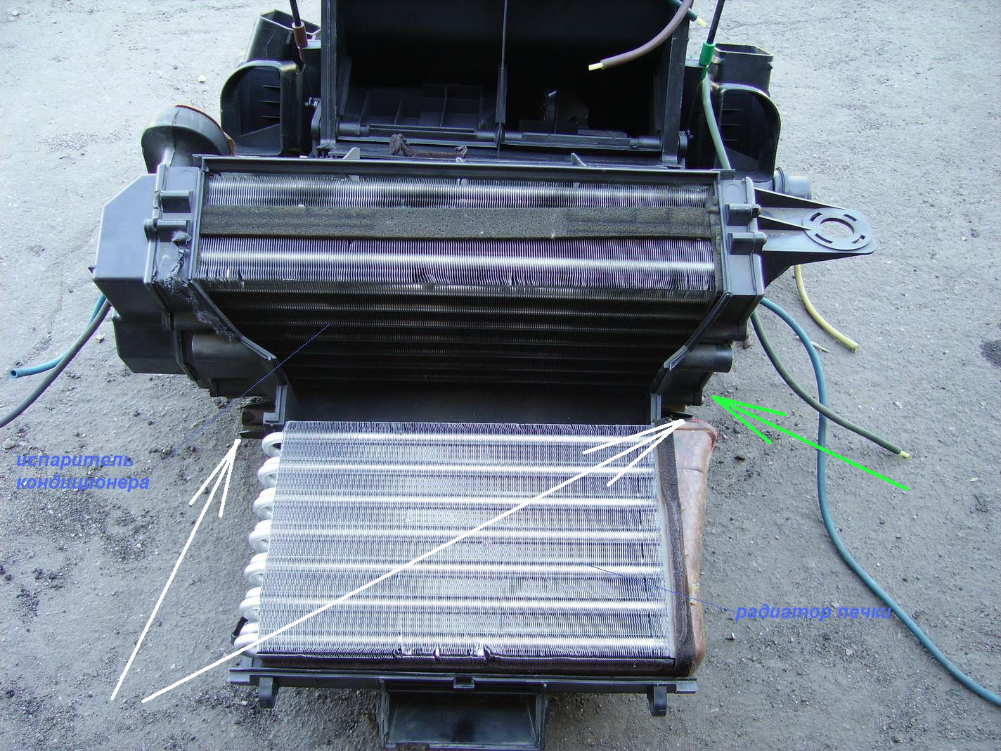

Так-с, и я вопросик задам. Опять у меня потек конденсат в салон, в ноги пассажиру... Что это может быть? Насколькоя понимаю, на фото приведенном ниже белыми стрелками обозначены переходы для слива конденсата из поддона самого испарителя, куда вставляются эти переходы и как осуществля переход на к резиновым трубкам которые торчат под машиной? У меня капает снизу крышки которая отмечена зеленой стрелкой.
Какие будут мысли, господа?

Отправлено 02 Июнь 2009 - 15:22
можно посадить снова на герметик, так как на фотке видно что крышки на нем сидят, но перед этим разобраться почему не сливается конденсат из трубочек
Т.е. Эти крышки, которые на фото сидят на герметике? Вчера рассматривал их с переноской, но думал, что мне показалось, что они на герметике. Дело в том, что из трубок тоже течет,из водительской сильне, из пассажирской чуть слабее, но течет.

Отправлено 03 Июнь 2009 - 13:09
у себя еще пока не смотрел но по фотке фидно как на герметике.думаю если снять и посмотреть то ниче страшного не случится
Дело в том, что просто так из салона эти крышки не снять. А разбирать торпедо, это жесть...
жесть не жесть, а отдавать на снятие торпедо какимто рахитам на сто я не хочу, тем более как написали на форуме за день она снимается и ставится обратно

Отправлено 04 Июнь 2009 - 14:24
Проделывал процедуру снятия и установки 2 дня назад, у меня получилось около 15 часов.
