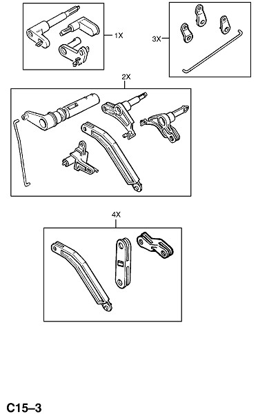

Никак не разберусь с тягой которую оторвал, сил уже нет aq.gif Снял сегодня бордачок нашел сервомотор обогрева ног, это в него втыкается эта тяга? А с другой стороны она куда втыкается? Повторю симптомы: Какое бы направление воздуха не установил, всегда со стороны водителя дует в ноги, хотя пассажирская часть под ногами ведет себя исправно. Прошу помощи excl.gif

Итак, испаритель снять мне не удалось, я так и не понял, с какой стороны подходить. Если кто знает подскажите как он демонтируется?
Касательно крепления тяги, спрашивайте в ПМ

Т.к. скорее всего я сломал крепления этой железки, то придется купить новые нашел на экзисте но вот какие мне нужны не пойму

Да простят меня модеры, кто сможет поставить эту тягу мне за умеренное вознаграждение напишите пожалуйста в личку

Я думаю на ощупь ее не поставить, надо бы снимать торпедку. Хотя можно попробовать как-нибудь извернуться, фонарик и мини веб камера smile.gif
