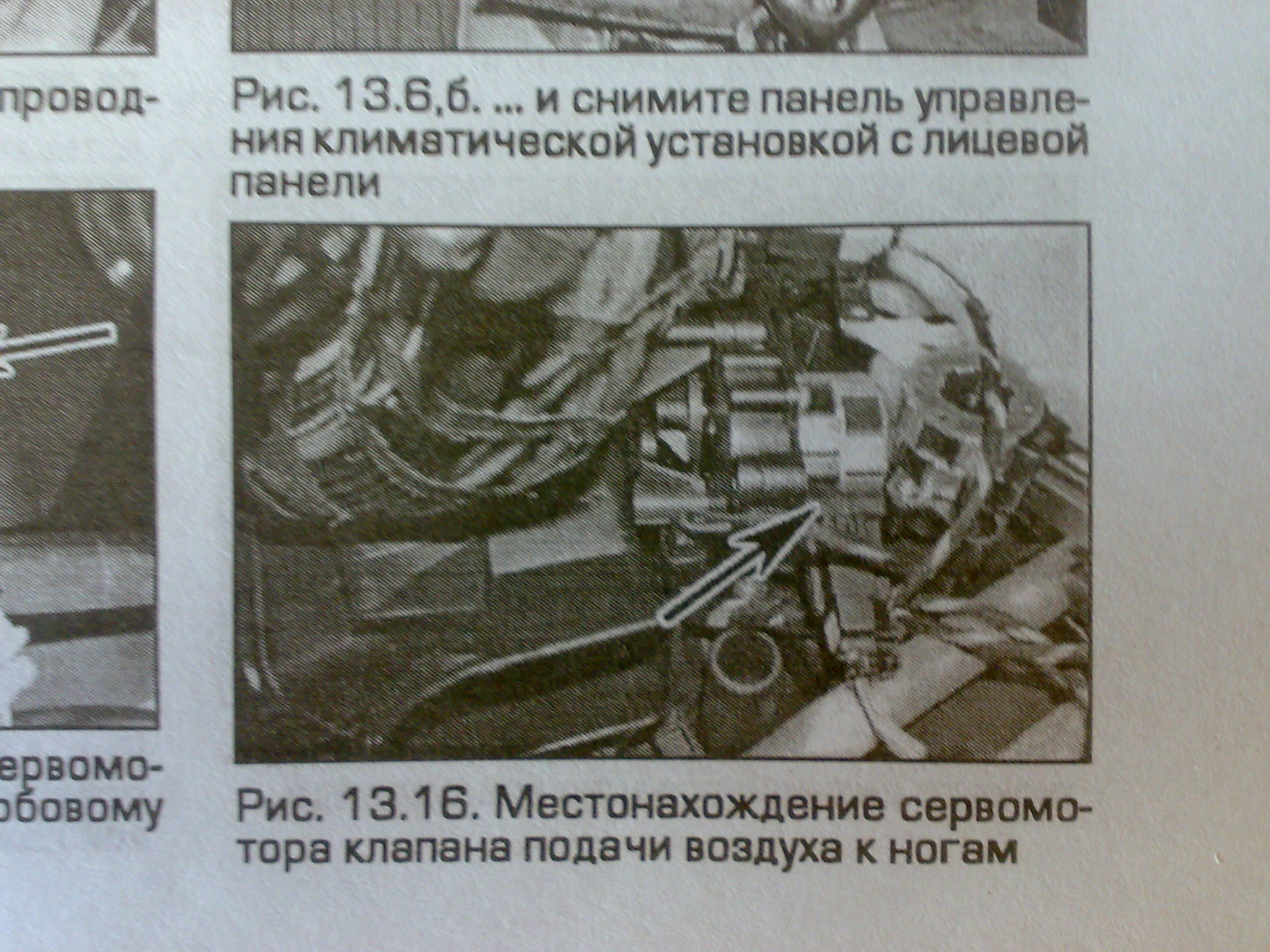

Цитата(senator_brest @ 29.8.2009, 18:42) Просмотр сообщения
а если не поможет. когда ставил майфун, наверняка хорошенечко задвинул его, так что сорвал тягу. уже обсуждалось вроде
ее кто то до меня уже срывал, пришлось торпеду снимать, чтоб ее одеть на место, так шо она на месте! Синхронизация не помогает.
А вообще где стоит привод ножных заслонок?

#324 DevilX
DevilX
  • Cообщений: 886
  • Город:МО г.Подольск
  • Автомобиль: Opel Omega B Седан 1998г. X20XEV AT+Климат
Отправлено 30 Август 2009 - 23:00
со стороны бардачка, сзади отопителя )))) Во как загнул. Если нужно будет из tis'a выложу
#325 Рожик
Рожик
  • Cообщений: 52
  • Город:Украина,Одесская об.Ильичевск
  • Интересы:Автомобили любые, доработки, которые можно сделать самому. Радиоуправляемые модели авто и яхт.
  • Автомобиль: Opel Omega B, 96, CD, x20xev, ECC, PHONE, FULL COMPLETE SET, GREY SKIN
Отправлено 02 Сентябрь 2009 - 16:00
выложи плиз!

#326 DevilX
DevilX
  • Cообщений: 886
Отправлено 03 Сентябрь 2009 - 13:54
[attachmentid=39884]
