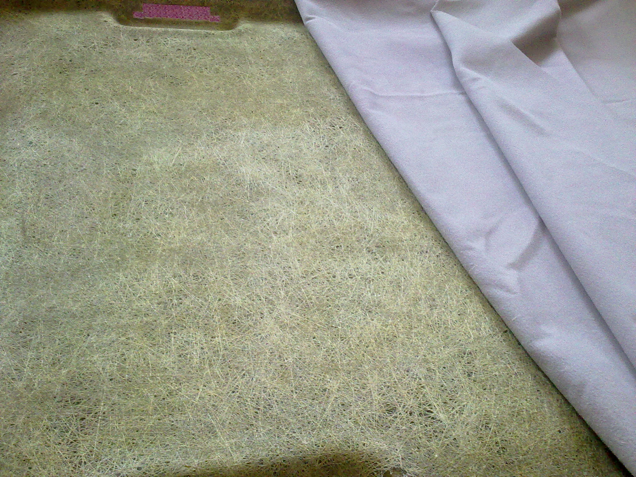

#117 rusik0101
rusik0101
  • Cообщений: 40
  • Город:г.Орёл
  • Автомобиль: Astra F,c16nz,92г.хэч-5 door
Отправлено 24 Июнь 2013 - 22:56
А вот и фотки
[attachmentid=104992][attachmentid=104993][attachmentid=104994]
[attachmentid=104995][attachmentid=104996]

зачётно...а что за ткань?

#120 rusik0101
rusik0101
  • Cообщений: 40
  • Город:г.Орёл
Отправлено 27 Июнь 2013 - 21:51
AndrewOST, ткань - драп, покупал в магазине тканей.
