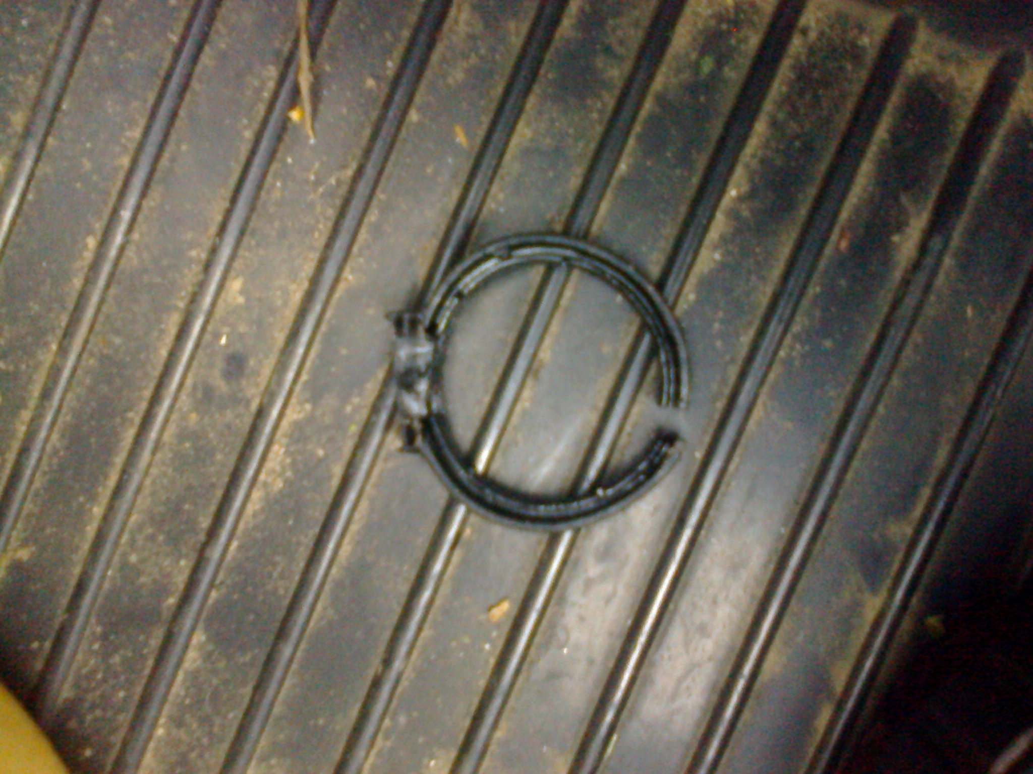

Отправлено 29 Июнь 2015 - 12:10
Разобрал гениратор. Весь в масле. Манжета вышла из строя. Может и регулятор.
Кто скажет сальник в нутри насоса есть или с наруже стоит толька манжета?
Как проверить регулятор?
Сообщение отредактировал mburec: 29 Июнь 2015 - 12:14

#164 mburec
mburec
  • Cообщений: 8
  • Автомобиль: opel-astra h
Отправлено 03 Июль 2015 - 21:56
Проблему решил.
В генераторе поменял сальник,диодный мост и стабилизатор.
Все проблемы пропали.
Остолась только загадка почему из-за гениратора разряжался аккумулятор без отсутствия тока утечки.
Или это был бональный недозаряд батареи.
К сожалению в необслуживаемых батареях померить плотность электролита не возможно.
Сообщение отредактировал mburec: 03 Июль 2015 - 21:57

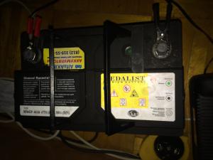

Отправлено 17 Октябрь 2015 - 12:16
Всем доброго времени суток.
Купил на неделе Opel Astra h седан 1.6 easytronic 2008 и вот столкнулся с проблемой завода автомобиля, ключ поварачиваешь все загарается(магнитола, приборка), а не заводиться, щёлкает только, с прикура заводиться сразу, вот на нервах, что делать??...
Глазок на аккумуляторе зелёный показывает, подскажите в чем может быть проблема
Сообщение отредактировал Karasel: 17 Октябрь 2015 - 12:40
#172 Sss60rus
Sss60rus
  • Cообщений: 334

#173 Sergey_
Отправлено 17 Октябрь 2015 - 14:12
Глазок на АКБ контролирует одну банку из шести. Проблема может быть в соседней банке aq.gif
#174 Karasel
Karasel
  • Cообщений: 4
  • Автомобиль: Astra H
Отправлено 20 Октябрь 2015 - 11:32
Зарядил, вчера завёлся, сегодня нет, посоветуйте, подалуйста, аккумулятор, какой мощности и фирмы купить

#176 Karasel
Karasel
  • Cообщений: 4
Отправлено 20 Октябрь 2015 - 13:35
В том то и проблема, что не знаю сколько ему...

#177 egen4ik
egen4ik
  • Cообщений: 94
  • Город:г.Кострома
  • Автомобиль: Opel Astra H Caravan Z18XER (2007) M25-F17
Отправлено 20 Октябрь 2015 - 13:49
часто сверху или на боку выдавливают дату изготовления
