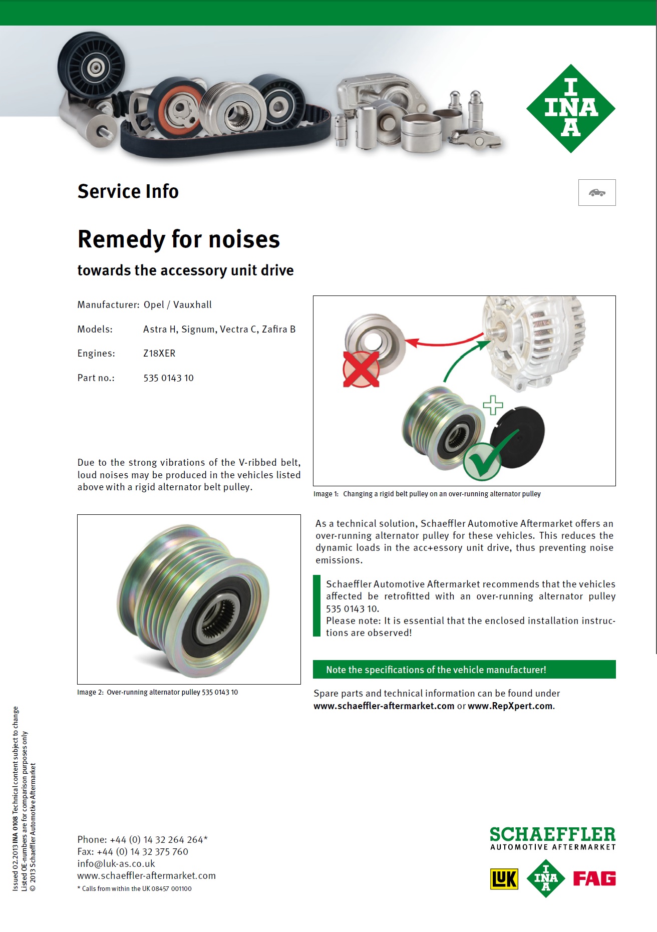

Отправлено 05 Март 2015 - 11:57
Обгонную муфту на гене.
На бензиновых кроме двухлитровых обгонная не ставится, только на дизелях.

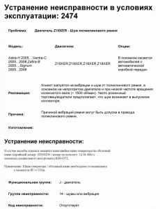

#140 Skff
Skff
  • Cообщений: 10
  • Город:Тверь
  • Автомобиль: Astra-h 5d 1.8 AT 2007
Отправлено 05 Март 2015 - 12:59
еше как ставиться - даже очень ставиться как родная природная
