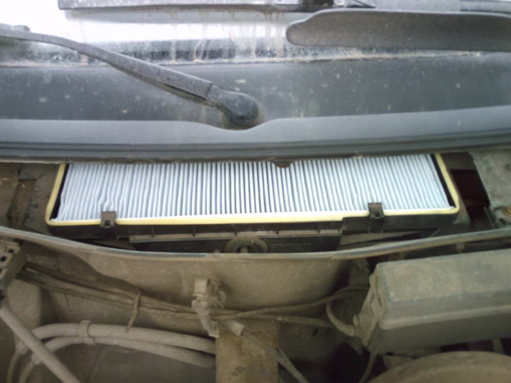

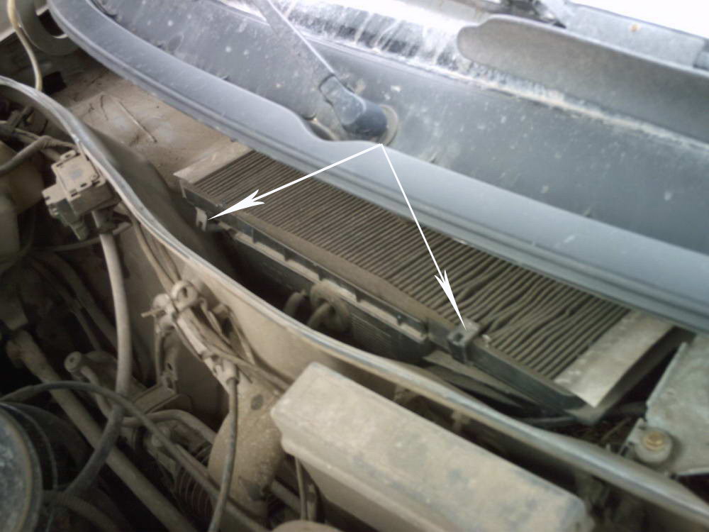

#49 AlexJan
AlexJan
  • Cообщений: 113
  • Автомобиль: Opel Vectra C 2.2 GTS 2003 год
Отправлено 13 Сентябрь 2008 - 01:49

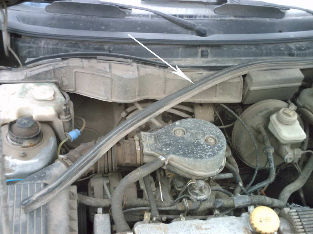

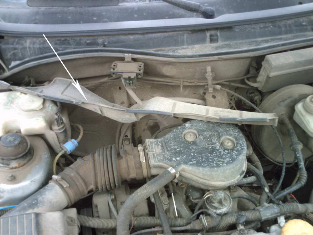

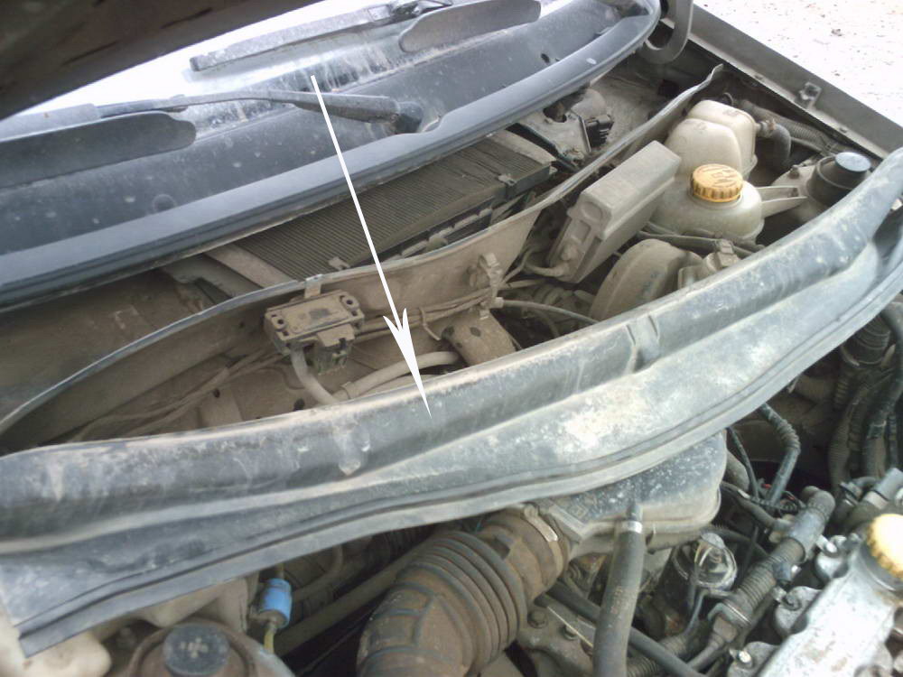

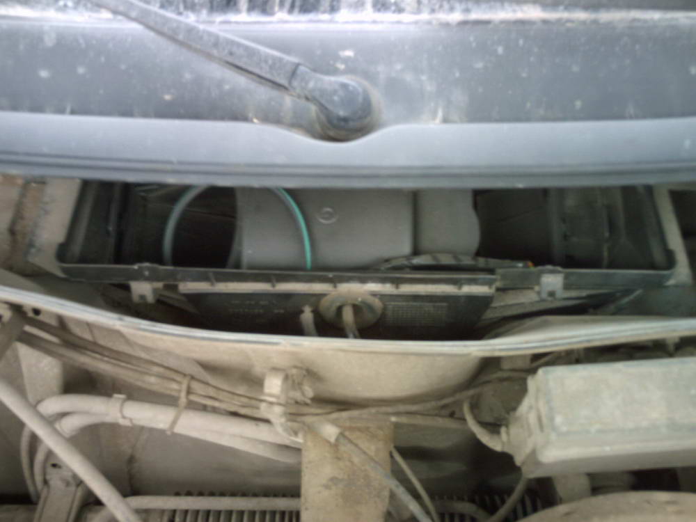

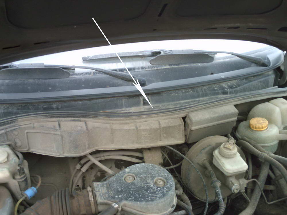

[attachmentid=20814][attachmentid=20815][attachmentid=20816][attachmentid=20817][attachmentid=20818][attachmentid=20819][attachmentid=20820]
Цитата(loki22 @ 29.8.2008, 7:48) Просмотр сообщения
А я к вам сюда с просьбой: кто-нить сфотайте крышку фильтра!!! На моей не было ни фильтра, ни крышки. Фильтр купил-не проблема, а вот крышку найти не удается, вот думаю может самопал какой организовать... flag.gif
вот несколько фоток , которые выложил на форум gusevigor =) ... мне они помогли при замене фильтра)
ВАЗ 21043 --> Opel Astra F Caravan x16szr --> Volvo XC70 2.4T

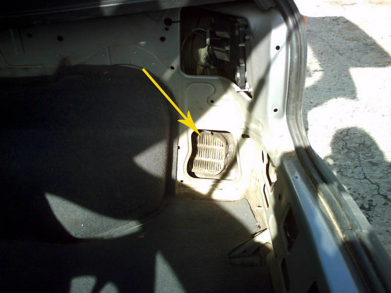

Цитата(BLEC @ 29.8.2008, 11:20) Просмотр сообщения
Крышки там нет есть там называемай водоотвод.
Стёкла потеют из-за грязного фильтра, неправельно установленного водоотвода , или забитой грязью вентиляцией салона каторая находится на кузове под задним бампером с правой стороны.
К стати вентиляцию можно проверить и из багажника, правда придётся снять обшивку: [attachmentid=21568] [attachmentid=21569]
