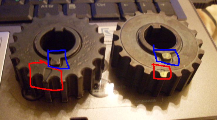

У меня большой опыт по замене ГРМ, но на 16 клапанный двиг.
процесс немного по сложнее чем у LDN на 8 клапанный двиг!
на моем двиге, если на пол зуба не верно выставленно! начинают загибатся клапана!
а так по выставлению меток! есть БУКВАРь, где все почти подробно написано для 16 клапанных двигов, а вот например для 8-клапан. двига там нарисовано только картинка! и фиг знает куда выставляется!
У "LDN" - с 3 -го раза мы угодали положение меток!
комментирую: на двиге X16SZ - метка распредвала должна ноходится вверх, она присутствует, все нормально!
а вот с метка на коленвале, отсутствует! (полное предположение что шестеренка была заменена! и причем на очень левенькую! ) я такую как то купил! и пришлось менять!
но если меток на шестеренки нет! то делаем следующие мунипуляции:
откручиваем свечу 1-ю или 4-ю, и смотрим что бы положение поршня выло в самом вержнем положении, видно поршня хорошо! если не видете, то можно вставить отвертку, и замерять! но когда прокручиваете руками что бы изменить положение поршней! отвертку вытаскиваем, ибо может сломаться и тогда беда придет!
далее когда подняли 1,4-й цилиндр в верхнюю точку, выставляем распедвал по метки, далее смотрим на шестеренку коленвала, там есть нутренний круг, от него отходит такая пимпочка в сторону внешнего круга(т.е. к зубчикам).
и этой пимпочкой ровно вниз ставим 90 градусов!
KVM2007: ремень у него очень 0 очень левенький! так как прорвался не от зубой! возможно плохо натянут был")))
все шестеренки в полной норме)))
кстате болт под ключ на 15, это уже русские кулибины меняли! так как в оригинали идет болт по звездочку, Е16 - кажется)

#147 Ezhik_R
Ezhik_R
    ОПЕЛЕВОД:)
  • Cообщений: 1 114
  • Интересы:в личку пишите узнаете
  • Автомобиль: Opel Astra F (98) компектации GL, X14XE 1.4i
Отправлено 13 Июль 2011 - 02:52
Цитата(KVM2007 @ 12.7.2011, 20:40) Просмотр сообщения
На шкиве, хоть есть метка?
смотри вот такая должна быть метка (ВЫДЕЛЕНО КРАСНЫМ) когда шестеренка нормальная и не левая, если шестеренка левая и бЕЗ такой метки то это подделка! (щас не в спомню какая фирма такие штампует!). такая отметка не стерает)))))
если такой отметки нет! то ориентируем на пимпочку выделенная синим! она должна находится в положении вниз!
и да будет вам всем счастье))))

#148 KVM2007
KVM2007
    Дармоед и соня
  • Cообщений: 8 416
  • Город:Тбилиси
Отправлено 13 Июль 2011 - 11:33
Да, это я и без фоток понял. Я не про звездочку, я про шкив спросил (он у SZ зубастый для ДПКВ, где там метка может быть?)

Отправлено 14 Июль 2011 - 01:27
так на шкиве метки нет( не наблюдалось) потому что со шкивом ты не поставишь ГРМ))))
Но мог бы перепроверить. Шкив ставится четко в одной позиции, по приливу на звездочке, т.е. одев ремень и наживив шкив, метка на шкиве должна бы стоять "верно" по указателю.

Отправлено 14 Июль 2011 - 23:40
но не в одном букваре я не видел что бы там было написано про шкив))))) как то не логически) онаживлять шкив, а если метка не совпадает) опять снимать шкив, прокручивать на глаз до метки)и опять шкив одевать! это бессмысленное занятие!))) взятли немци бы до такого додумались))))
Если в дальнейшем не хотите парится и что бы все было по меточкам, тогда купите шестерню колен-вала с меткой) можно БУ. или на пару рублей дороже и взять новую))) да будет вам щастье)))
Так я не предлагаю этот метод основным. Но если уж звездочка без метки, а опыта определять ВМТ запихиванием штыря в цилиндр нет (без опыта можно туда, что-то оказавшееся коротким упустить, во попадалово...), то доп. проверка думается не помешает, каши не просит. Шкив приложить посадив на выступ недолго, проворачивать если все верно ничего не надо, а если неверно, то и посуетиться не грех

ну я с тобой согласен)
но отвертку не обязательно вставлять)))) там и так видно поршень), в качестве метке модет быть пимпочка выделенная синим на фотке выше))) ну если прикладываешь шкив то метка на шкиве тоже самое покажет)
